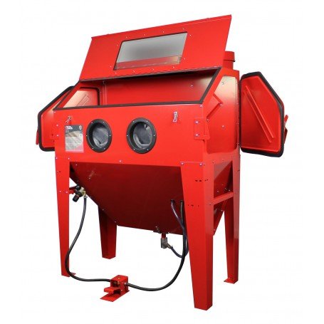

FLYER34 Posté(e) le 23 janvier 2020 Signaler Posté(e) le 23 janvier 2020 N'ayant pas vraiment d'endroit pour sabler en extérieur, j'ai pris un modèle de ce genre, avec aspirateur (important ! ). Un compresseur 200 litres fait le job sans souci.... pour l'instant. L'idée est : - que ce soit opérationnel en permanence, sans balancer du sable partout ; - de pouvoir traiter des pièces de la taille d'un collecteur d'échappement. Pour les grosses pièces -> sous traitance. Citer
