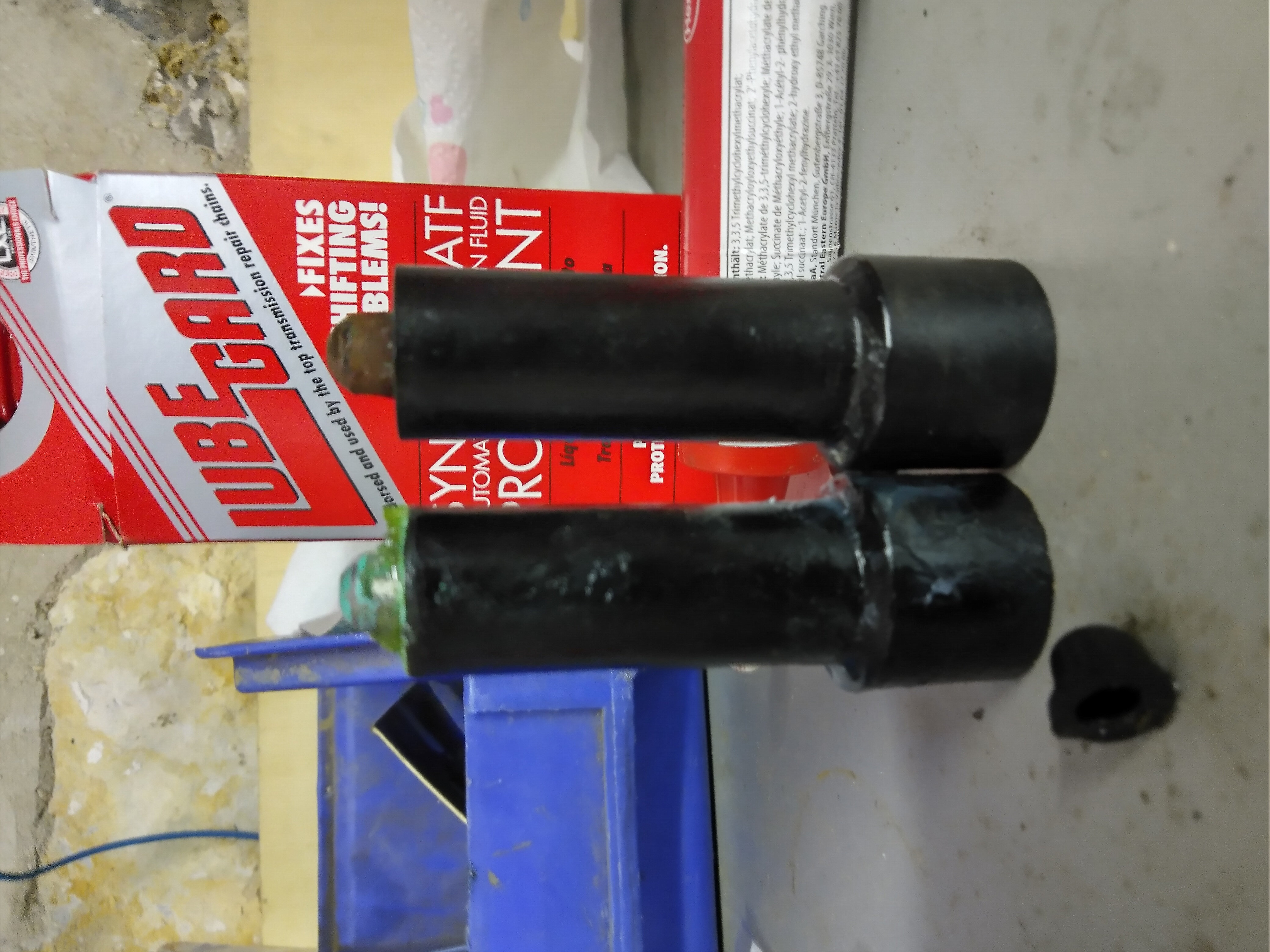

Buick27 Posté(e) le 16 février 2020 Auteur Signaler Posté(e) le 16 février 2020 (modifié) J'ai jeté un oeil au manuel d'atelier et la tige n'est pas réglable. Il s'agit en fait d'une petite pièce pré calibrée insérée au bout du piston. Heureusement je n'avais pas jeté l'ancien Mastervac, j'ai sorti la pièce pour la comparer à celle du mastervac neuf. (L'ancien à droite, le nouveau à gauche). Et en mesurant même si ce n'est pas flagrant à l'image l'ancien mesure 1.5mm de plus que le nouveau. Je l'ai remonté dans le nouveau mastervac, à l'arrêt la pédale est encore plus dure et moteur tournant la course est moin longue. J'ai fait un petit essai, les freins avant grognaient un peu au début (décrassage ?) mais ça freine maintenant bien même si la course est un peu plus longue qu'une autre voiture mais c'est similaire à ce que décrivait @Zitoune et @Nico93. Merci à vous tous je crois que j'aurais pas trouvé sans vous. Modifié le 16 février 2020 par Buick27 Zitoune 1 Citer
pretender03 Posté(e) le 16 février 2020 Signaler Posté(e) le 16 février 2020 1.5 mm sur ces machins là, c'est un boulevard... Qu'une pédale de frein soit dure moteur non tournant est normal vu que tu n'as pas d'assistance ... Buick27 1 Citer
Buick27 Posté(e) le 16 février 2020 Auteur Signaler Posté(e) le 16 février 2020 Il y a 4 heures, pretender03 a dit : 1.5 mm sur ces machins là, c'est un boulevard... Qu'une pédale de frein soit dure moteur non tournant est normal vu que tu n'as pas d'assistance ... Oui en effet, ce qui est étonnant c'est que le mastervac est un Acdelco reconditionné il aurait dû être comme à l'origine normalement. Citer
