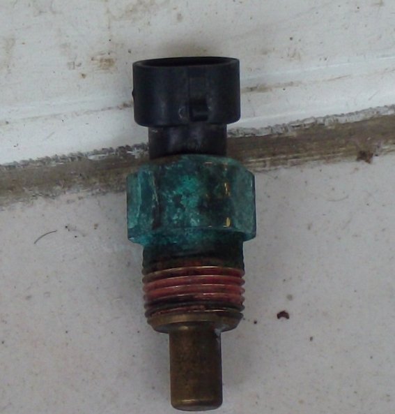

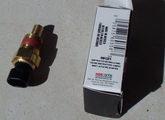

Zut, moi qui venait de faire la vidange de liquide de refroidissement il y a peu... Pour l'autre sonde, je l'ai peut-être alors. Car il y avait 2 types de connecteurs et je pensais avoir commandé le mauvaise une première fois, ne sachant du coup pas où elle pouvait bien se connecter. Voilà une photo de celle-ci. Le corps est un peu différent et ne se visse pas sur le collecteur d'admission et surtout les deux connecteurs (trop enfoncés pour une photo avec le contraste soleil/ombre d'aujourd'hui) sont de taille équivalente et petits (sur celle que j'ai installée, c'est un petit connecteur et un plus large. Tu peux re-uploader ton schéma en le centrant sur sa partie droite (coté du boitier papillon) Merci?

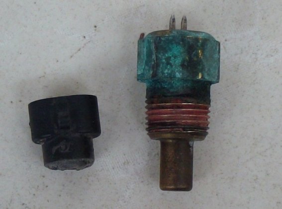

Ok, j'ai trouvé... C'est bien celle que j'avais pensé acheter par erreur. Un petit outil CC m'a permis de la sortir sans démonter le corps de papillon.
Mais j'ai pas une douille de 19 assez profonde pour effectuer l'opération inverse. Item commandé donc. Voilà l'aspect de la sonde retirée:

A priori, c'était bien elle la fautive puisqu'après remplacement , la check engine light s'est immédiatement éteinte.
... Et sans démonter le boitier papillon.
