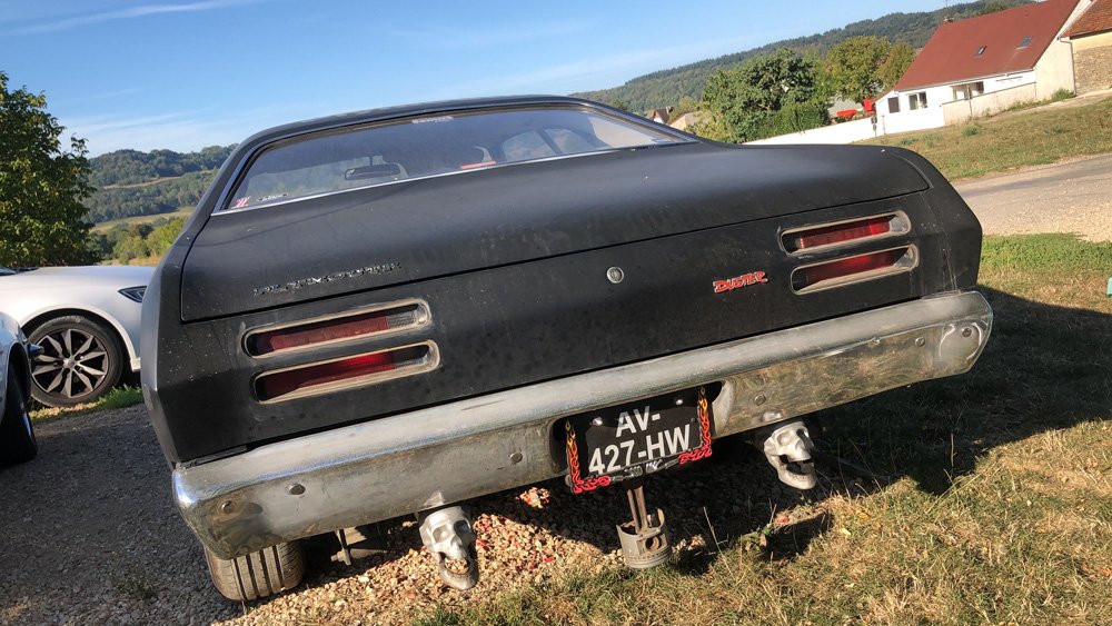

JB39 Posté(e) le 14 septembre 2020 Auteur Signaler Posté(e) le 14 septembre 2020 Bonjour à tous ! Bon, cela fait un bon moment que je n'ai pas posté sur ce fil. L'été est passé vite, j'ai pas mal bricolé mes bagnoles et la chaleur m'a fait bosser que peu d'heures par jour... Et puis cet été, quelques petits délires avec un support de plaque adéquate et une petite touche à la Tarantino ! Puis un jour, je me suis attaqué à la portière de droite, car la vitre était bloquée. Une fois démonté la contre porte en simili cuir tout moche et marron, j'ai trouvé les intérieurs sympas. Donc nettoyage, et peinture dans un style un peu MadMax ! Voilà pour les photos ! sebastien 01 1 Citer
JB39 Posté(e) le 14 septembre 2020 Auteur Signaler Posté(e) le 14 septembre 2020 (modifié) Je viens de comprendre ce qui m’arrive depuis cet été : moteur qui ratatouille au bout d’une trentaine de km et qui parfois cale en roulant à faible allure et à du mal a redémarrer. Je mettais ça sur le compte de l’allumage et donc, j’ai tout démonté, changé la tête d’allumage, les bougies, les fils… et toujours pareil. Ensuite, j’ai pensé au carbu et gicleur(s) bouché(s). J’ai donc passé le carbu au bac ultrasons et profité pour mettre un filtre à essence à l’entrée, en plus de celui en sortie de réservoir. Et là, suite à un article lu sur le web, je confirme dans mon cas le vapor lock ! Je ne connaissais pas, et cela explique d'autres soucis un peu identiques que je rencontre sur certaines de mes autres anciennes. Quand je démarre moteur froid, tout va bien. Et dès que le moteur est trop chaud (faut dire que j’ai des 4en1 en inox non bandés…), et que ça commence à ratatouiller, je vois que le filtre à essence à l’entrée du carbu est quasiment vide (filtre transparent en plastique) et que la pompe (sur l’arbre à came) a du mal à “envoyer la sauce” alors qu’elle est neuve ! Je vais donc de ce pas commencer par isoler la conduite et surtout, mettre une pompe électrique en sortie de reservoir et mettre supprimer la pompe mécanique. Reste à trouver la bonne valeur de pression pour mon carbu. J'ai trouvé une valeur de 6 psi max sur l'Edelbrock 1405. Ça donne ~0,41 bar. Ça vous semble correct ? Vous feriez comment vous ? Choix d'une pompe qui délivre juste ce qu'il faut, ou pompe plus grosse avec régulateur juste avant le carbu ? Merci ! Modifié le 14 septembre 2020 par JB39 fautes Citer
Gilles Posté(e) le 14 septembre 2020 Signaler Posté(e) le 14 septembre 2020 D'origine, ta voiture a un L6, et donc une canalisation en 5/16, les v8 ont des canalisations en 3/8, moins sensibles au vapor lock car de diamètre supérieur. Il faudrait être sur que le fond de ton réservoir n'est pas plein de rouille et autres saletés, qui obstruent la prise de départ après un certain temps de brassage, genre 30 km... En plus: tu ne serais pas le seul à avoir une pompe à essence neuve, mais défectueuse, du fait du pauvre contrôle qualité des pièces US. Genre en chauffant, son alesage se dilate, le diaphragme n'est plus étanche et ne peut plus rien pomper. Tu peux aussi avoir une combinaison de ces facteurs, plus un parcours des durites trop près des collecteurs (nb: les bandes ne servent à rien. Nb2: vraiment à rien) Ajoute une poignée de durites un peu vieilles, et vouala.. Solution riche: mettre une grosse pompe mécanique ( les pompes électriques marchent aussi, mais il faut tirer des fils etc..) avec régulateur et bypass et ligne de retour. Mais je ne crois pas que tu aies besoin de tout ça. Citer
JB39 Posté(e) le 14 septembre 2020 Auteur Signaler Posté(e) le 14 septembre 2020 (modifié) Merci pour ton retour. Je ne savais pas pour les diamètres en fonction de L6/V8. Merci pour l'info ! Pour le réservoir, je vais voir. J'ai une camera filaire, je vais essayer. Mais je ne pense pas qu'il y ait de la merde dedans, car pas de trace dans les 2 filtres, et encore une fois, quand je demarre le moteur à froid, je vois bien celui juste avant le carbu se remplir par accoups, et une fois chaud, il se vide et je ne vois pas d'essence arriver franchement. Donc c'est vraiment un souci de vapor lock que j'estime être dû à la grande température du compartiment moteur. J'ai des thermomètres filaires, je vais essayer d'en mettre 3 ou 4 avec les sondes dans différents endroits pour voir, mais ça m'étonnerait pas que je dépasse les 90°C. Je pense aussi, mais a vous de me dire, que comme à l'origine, il y avait un L6, quand l'ancien proprio a mis le 318, il a mis un radiateur énorme, qui du coup, doit pas mal empêcher l'air frais de rentrer dans le moteur. Et en cherchant un peu sur le net, dans des forums US, tous les Duster que je vois en V8 (318/340/360) ont tous des prises d'air sur le capot, et rarement les versions L6... Modifié le 14 septembre 2020 par JB39 Citer
