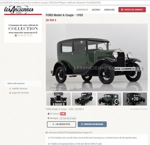

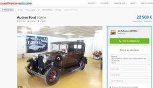

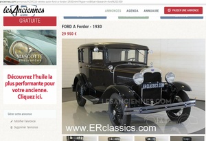

Une belle "Tudor" comme la tienne valait entre 5 et 7000€ il y a 25 ans d'ici, j'en ai vu une récemment, propre, à 11 000€.
Il y a 2 heures, le Baron a dit :
Rien d'anormal donc :) .
7000 il y a 25 ans (50.000 FF), c'était aussi le prix d'une Mustang ou Camaro ou Challenger fin 60s en V8...
... et aussi d'un cab 504, d'une 3.0CSi, d'une DS23, d'une TR5... ou, en état superlatif, d'une R5 Alpine Turbo ou d'une Golf GTI 1gen.
Il y a 3 heures, le Baron a dit :
ben t'as de la chance, Perso à 10 000e j ai vu que des bouzes , une propette mais sans  plus  à 15 000 ... et des à mettre sous verre à plus de 25 000.
