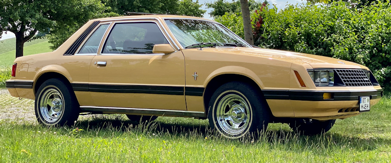

pat060 Posté(e) le 3 janvier 2022 Auteur Signaler Posté(e) le 3 janvier 2022 Il y a 9 heures, Phil a dit : Si le compteur est exact avec des 235/60R14 à l'arrière, il devrait l'être aussi avec du 215/60R15. Le Pat et ses questions à la con 😅, mais... quel est le rapport entre les roues arrières et la précision du compteur ? (J'ai toujours pensé que la vitesse se calculait par rapport aux roues avant) Il y a 9 heures, Phil a dit : L'impression de passages de roues AV "vides" est aussi due au fait que les AR sont bien remplis... Oui je sais... le proprio précédent devait faire une fixation sur les dragsters. J'aimais assez, mais actuellement, avec les nouveaux ressorts, ce n'est plus la même chanson, et le style "Gasser", très peu pour moi. Il y a 7 heures, Gilles a dit : Et pour les feignasses: Oups... percé à jour ! 😅 J'ai fait la comparaison entre la situation actuelle à l'avant et celle qui pourrait être mise en place. C'est cornélien. En 65, le gain au diamètre total de la roue est de 4.5 cm En 70 c'est mieux, 6,8 cm, mais j'ai une différence au compteur de 7 miles à 60mph 👀 Le tout en restant sur les jantes actuelles Citer
exNISSAN Posté(e) le 3 janvier 2022 Signaler Posté(e) le 3 janvier 2022 il y a une heure, pat060 a dit : Le Pat et ses questions à la con 😅, mais... quel est le rapport entre les roues arrières et la précision du compteur ? (J'ai toujours pensé que la vitesse se calculait par rapport aux roues avant) Pour les motos , oui .... Mais en voiture le capteur est repris en sortie de boite ,donc ça dépend si propulsion ou traction AV Citer
pat060 Posté(e) le 4 janvier 2022 Auteur Signaler Posté(e) le 4 janvier 2022 Il y a 12 heures, exNISSAN a dit : Pour les motos , oui .... Mais en voiture le capteur est repris en sortie de boite ,donc ça dépend si propulsion ou traction AV Je me coucherai moins con ce soir Donc je pourrais tenter une solution moins onéreuse pour le moment en remplaçant les pneus en 60 à l'avant par des 70 sans que mon compteur soit faussé. A réfléchir Citer
Charger976 Posté(e) le 4 janvier 2022 Signaler Posté(e) le 4 janvier 2022 Je n'y connais pas grand chose en Mustang Fox mais à mon avis ce n'est pas qu'une question de taille de pneus et de hauteur de flanc. Il y a bien un soucis avec la suspension avant qui lui donne ce côté "Gasser". Dans les pub d'époque et sur un modèle "stock" on voit bien que le profil est très différent et que ce n'est pas qu'une question de gommards. Je ne suis pas sûr que tes ressorts avants soient bien adaptés en longueur et en rigidité pour une petite Fox en V6 2,8? P.S.: question longueur et rigidité je vous vois venir bande de dégoutants mais effectivement il n'y a pas que la longueur qui compte! La tienne: Une voiture à peu près stock La Pace Car (qui plait bien à Jacky Stewart) sebastien 01 1 Citer
pat060 Posté(e) le 4 janvier 2022 Auteur Signaler Posté(e) le 4 janvier 2022 il y a 59 minutes, Charger976 a dit : Je ne suis pas sûr que tes ressorts avants soient bien adaptés en longueur et en rigidité pour une petite Fox en V6 2,8? J'ai fait confiance à Rockauto pour le coup... Mais peut-être que c'était une erreur, que les anciens n'étaient pas tronçonnés (ce que j'ai imaginé tout seul dans mon coin en comparant anciens et nouveaux) et que, comme tu le dis, les nouveaux n'étaient pas les bons... Remarque, c'est une solution que j'ai évoqué à plusieurs reprises depuis que j'ai posé la question et je crois bien qu'avant de faire des frais pour m'avancer dans une fausse direction, il serait plus intelligent de ma part d'en revenir au montage précédent et de voir ce que ça donne. Pour rappel : il y a une heure, Charger976 a dit : P.S.: question longueur et rigidité je vous vois venir bande de dégoutants mais effectivement il n'y a pas que la longueur qui compte! 😂 J'adore ce forum 😍 sebastien 01 1 Citer

pat060 Posté(e) le 4 mars 2022 Auteur Signaler Posté(e) le 4 mars 2022 Le 03/01/2022 à 08:09, pat060 a dit : Pas le choix : il faut restaurer les anciens ressorts et le remettre en place. J'en viens même à penser que peut-être les anciens ressorts étaient aux bonnes cotes et les nouveaux trop longs Je me suis finalement décidé à remettre les anciens ressorts sur la voiture. Je les ai amenés chez un artisan qui a fait de l'aérogommage son métier (pas envie de les sabler moi-même cette fois) qui me les faisait à 25 balles la pièce. Ils sont finis, je vais les récupérer ce midi. sebastien 01 et bengalaxie 2 Citer
