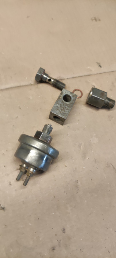

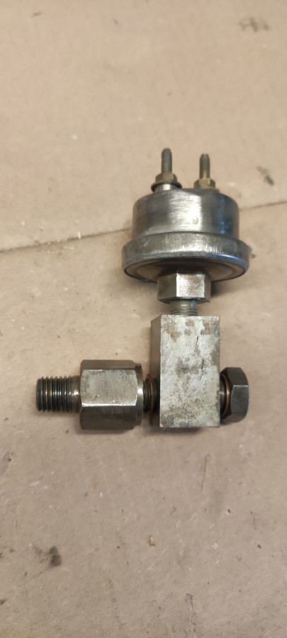

pat060 Posté(e) le 3 septembre 2024 Auteur Signaler Posté(e) le 3 septembre 2024 Bonjour à tous, J'ai la grogne aujourd'hui. La voiture est passée au CT hier et est ressortie avec une carte rouge... (à représenter avant le 17/9) pour - un suintement niveau moteur (ma faute... pas assez bien nettoyé les dessous avant le passage) - les phares aussi... mais là encore c'est ma faute j'ai eu la flemme de vérifier le réglage... - ET pour un "jeu important" à la direction. Punaise pratiquement tout a été remis à neuf là-dessous il y a deux ans... j'ai jeté un coup d’œil en rentrant et ne voyant rien qui cloche, je suis passé ce matin chez un copain qui a un garage toutes marques pour avoir un deuxième avis... il avait un pont de libre, on a regardé ensemble et... RIEN... tout OK... juste un petit "cloc" au niveau du Tie rod côté conducteur, mais vraiment rien qui ressemble à un "jeu important". Donc je ne sais pas trop... soit la représenter telle quelle (en espérant tomber sur un autre examinateur moins c*n que celui de lundi), soit à la limite -pourquoi pas- commander les tie rods, les tie rod ends et de nouveaux soufflets... ce sont vraiment les seules pièces d'usure qui sont toujours d'origine (avec le boitier de direction), monter tout cela et la représenter ensuite. sebastien 01 1 Citer
pat060 Posté(e) le 4 septembre 2024 Auteur Signaler Posté(e) le 4 septembre 2024 La nuit porte conseil... j'ai donc décidé nuitamment de remplacer les biellettes de direction... ça finira le boulot sur le train avant. Je suis donc repassé sous la voiture cet aprem pour vérifier les marquages de la crémaillère puisque apparemment il existe des inner tie rods pour des crémaillères marquées SPR-AG; SPR-AH et/ou SPR-GA, et d'autres pour les crémaillères qui ne portent pas ces marquages, ce qui est mon cas, mais il a fallu y aller voir avant de passer commande. Et tant que j'y étais, j'ai aussi tâché de voir d'où pouvait bien sortir l'huile moteur qui tapissait tout le dessous de la voiture, puisque les joints des différents carters sont maintenant pratiquement étanches. Parce que avoir de l'huile partout après avoir tout séché et juste roulé 7 km, ça craint quand même un peu. Apparemment (j'y avais une grosse goutte d'huile fraîche à l'entrée du bloc moteur, alors que juste au-dessus c'est bien sec) le problème viendrait du capteur de pression d'huile ou du moins de l'embase de la chose. Je m'explique : le capteur en soi est étanche, mais il est branché sur une vis (creuse j'imagine) qui est elle-même fixée au bloc et c'est à cette jonction que ça coule. Capteur Montage Pas vu la vis en question sur le catalogue rockauto où j'ai regardé attentivement car tant qu'à faire une commande pour la direction, autant régler deux remarques CT en une seule commande... Déjà, quel nom ça porte si quelqu'un sait ? Y-a-t'il un joint à cette chose ? Sinon on fait comme pour régler le blème ? (chanvre, teflon,...) ? Merci pour votre aide Citer
FLYER34 Posté(e) le 4 septembre 2024 Signaler Posté(e) le 4 septembre 2024 C’est un "Oil Pressure Sending unit Extension". En général, ça ressemble à ce modèle : https://www.silverperformance.fr/ford-mustang-19671973-extension-sonde-pression-huile-finition-zinc-325-inch-oil-pressure-sending-unit-extension-zinc-finish-325-inch-acp-fmeo100-d1uz9b339a-p-175819.html Il existe d’autres versions en cherchant un peu. Normalement, le filetage est cônique. Si le tien n’est pas fendu, un peu de Loctite devrait améliorer la situation. Citer
deville72 Posté(e) le 4 septembre 2024 Signaler Posté(e) le 4 septembre 2024 Teflon en rouleau si filetage conique. Citer
French Riviera Posté(e) le 5 septembre 2024 Signaler Posté(e) le 5 septembre 2024 Il y a 14 heures, deville72 a dit : Teflon en rouleau si filetage conique. Il me semble que sur ces capteurs la masse se fait par le corps, alors le Téflon… Le problème est que quand le prolongateur est serré à fond la sortie est rarement orientée comme I faut…Si tu as la place mets un prolongateur droit pour éviter ce problème ( voir si ça touche capot fermé) Citer
exNISSAN Posté(e) le 5 septembre 2024 Signaler Posté(e) le 5 septembre 2024 Il y a 5 heures, French Riviera a dit : Le problème est que quand le prolongateur est serré à fond la sortie est rarement orientée comme I faut…Si tu as la place mets un prolongateur droit pour éviter ce problème ( voir si ça touche capot fermé) Voilà , c'est exactement ça : filetage conique donc il faut un serrage conforme pour une étanchéité correcte ,mais selon ton cliché l'espace libre pour pouvoir passer la sonde ensuite c'est sur maxi 1/4 du périmètre .Dans les faits t'as 3 risques sur 4 pour qu'au bon serrage la sortie tombe du mauvais côté , et si tu gères ton serrage pour avoir la sortie côté qui va bien ,ça fuit .. Dans ton cas et vu l'urgence du contrôle technique , démontage ,dégraissage ,pâte à joint sur les filts,remontage et serrage au mieux ,sêchage et ça le fera . Sinon pour orienter/déplacer à la demande la sonde/le capteur (ou en brancher 2) il y a ce principe : douille filetage mâle conique et filetage femelle classique pour recevoir un banjo avec 2 joints cuivre : Citer
pat060 Posté(e) le 5 septembre 2024 Auteur Signaler Posté(e) le 5 septembre 2024 Merci à tous pour vos réponses. Il n'y a que peu de problème de place là où se situe la pièce (en bas du bloc moteur, juste au-dessus du carter d'huile). Effectivement, la solution idéale serait de trouver une extension où tous les branchements se font dans l'axe, comme dans l'exemple proposé par @FLYER34, ce qui me dédouanerait du problème d'angle souligné par @French Riviera et @exNISSAN. Sur cette photo prise à l'instant on voit bien que : 1. ça suinte bien... tout cela a été nettoyé et séché pas plus tard qu'hier matin et il y a déjà une petite goutte alors que la voiture n'a pas tourné. 2. il n'y a normalement rien de gênant dans l'axe de l'extension. (flèche verte) Le tout est de savoir si le filet de ces extensions (prévues un peu partout pour des V8) s'adaptera sur le bloc V6 Cologne... Comme je ne trouve aucune pièce mécanique pour le V6 sur les sites américains (hormis chez Rockauto qui ne propose pas cette pièce) je me tourne généralement vers les allemands, mais il se trouve que sur les Cologne européens le capteur est vissé directement sur le bloc, sans extension, et que donc il n'y a pas d'extension à trouver... On en revient au ruban de Teflon ou au joint en tube... Citer
deville72 Posté(e) le 5 septembre 2024 Signaler Posté(e) le 5 septembre 2024 Il y a 7 heures, French Riviera a dit : Il me semble que sur ces capteurs la masse se fait par le corps, alors le Téflon… C'est vrai que mon mano d'huile fonctionne par capillaire, donc pas de soucis avec l'électricité ... Citer
