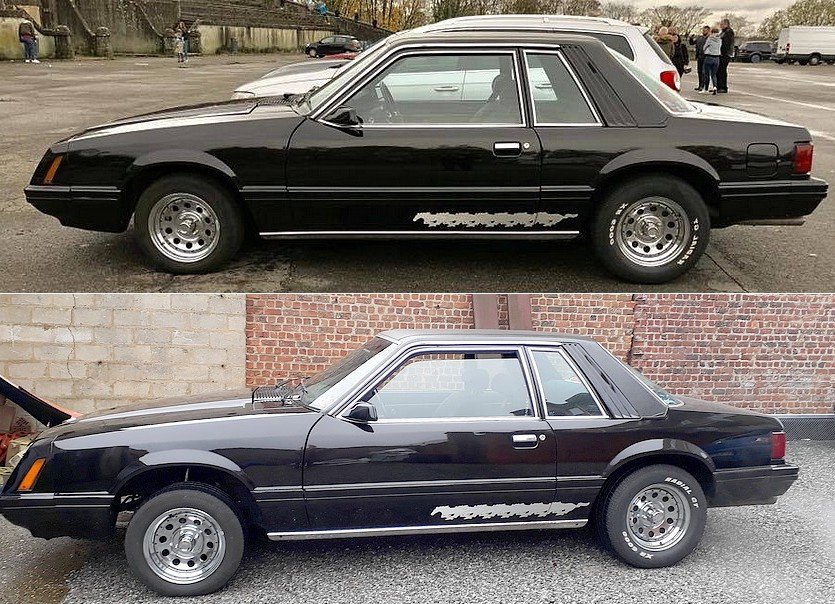

pat060 Posté(e) le 1 février 2021 Auteur Signaler Posté(e) le 1 février 2021 Honnêtement ça m'inquiétait un peu mais en définitive, ça ne me déplait pas... ça la change, c'est vrai, mais je ne trouve pas que ce soit dérangeant et puis ça m'évitera de taper sur la route avec le bas-moteur comme ça m'est déjà arrivé. (Bon OK, pas vraiment sur la route, il s'agissait d'une simple bordure à descendre à l'accès d'un parking et j'avais bien vu le nid-de-poule derrière cette bordure, mais même en la négociant au pas, le train avant s'est tellement affaissé que ça a tapé bien fort -mais sans dégâts heureusement- et c'est ce qui m'a décidé à reprendre cette partie de la voiture). Une petite comparaison avant/après Citer

Olds 60's Posté(e) le 2 février 2021 Signaler Posté(e) le 2 février 2021 Le 01/02/2021 à 12:02, pat060 a dit : Une petite comparaison avant/après C’est marrant il y a plus de trappe à essence après 😄 Pour les trx il me semble que ca approche du 15pouces. Par contre tu es sur que c'est des ressorts de v6? Si ça se trouve ils sont prévu pour le v8 et étant plus lourd, il y a plus d’affaissement. En tout cas moi ça me choque pas comme ca. Citer
pat060 Posté(e) le 3 février 2021 Auteur Signaler Posté(e) le 3 février 2021 (modifié) Ha ha ... Oui j'ai retourné la photo du dessus pour avoir la voiture dans le même sens. Les ressorts viennent de chez Rockauto où, comme chacun sait, tu choisis l'année --> la marque --> le modèle --> la motorisation de la voiture avant de pouvoir accéder à la liste de pièces disponibles donc normalement, à moins d'une erreur chez eux, ce sont les bons : 171 ci et sans clim. Cela dit, j'ai eu pas mal de retours sur FB dans le groupe "Mustang Fox Belgium" où des contacts m'ont précisé qu'il fallait rouler un peu avant que tout ne se mette définitivement en place et que le train allait s'affaisser encore un peu après cela. Tout est neuf, dur et rigide, depuis les pièces principales jusqu'aux silent-blocs. En outre, ne trouvant pas de silent-blocs de ressorts avant pour la mienne (plus que des arrières dispo), j'ai pris dans les millésimes plus récents (1983) où contrairement à ce qui se passait en 79 où les ressorts étaient posés à nu dans les triangles inférieurs, les kits 83 étaient composés d'une pièce pour le haut et d'une autre pour le bas (une sorte de tuyau à enfiler sur le bas du ressort) et j'ai donc une épaisseur de plus que les autres n'ont pas. Modifié le 3 février 2021 par pat060 Citer
