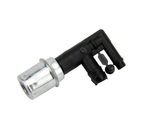

Olds 60's Posté(e) le 5 février 2021 Signaler Posté(e) le 5 février 2021 Oui, elle est située sur un des cache culbuteurs. Il y a un ressort et une bille dedans, un peut comme un clapet si tu veux. Sur ma mustang elle était grippée et foutue. Ca ressemble a la photo, les sorties en noir ou se branche la durit peuvent être différentes, c’est une image que j’ai pris vite fait sur le net pour que tu visualise le truc. Citer

Olds 60's Posté(e) le 5 février 2021 Signaler Posté(e) le 5 février 2021 Oui c'est ça, tu la demonte en tirant dessus. Attention au plastique sur le cache culbuteurs qui avec le temps à force de chauffer peut partir en miette et tomber dans le moteur. Vas y doucement, pareil pour enlever les durits, tu tourne tranquillement de gauche a droite en tirant doucement. Une fois démonter, tu doit pouvoir aspirer dedans du côté qui est emboîter sur le cache culbuteur mais pas de l’autre. Il ne doit pas y avoir de résistance. pat060 1 Citer

Gilles Posté(e) le 8 février 2021 Signaler Posté(e) le 8 février 2021 Procédure de test: Outillage: bouche + poumons ( l'air comprimé est déconseillé, trop de patate) Tu dois pouvoir aspirer du côté noir, et ne pas pouvoir souffler. Tu dois pouvoir souffler du côté métal, sans pouvoir aspirer. Voilà. pat060 1 Citer

pat060 Posté(e) le 10 février 2021 Auteur Signaler Posté(e) le 10 février 2021 Il semble qu'il y ait un problème... - parfois je peux souffler facilement ET aspirer (mais difficilement) du côté métal ... - mais si je le secoue un peu et que je réessaie, je ne peux que souffler, pas aspirer... - par contre si je me concentre sur un des orifices plastique (tout en bouchant l'autre) , je peux y souffler difficilement et aspirer facilement. Donc ou c'est foutu, ou ça demande un nettoyage plus conséquent et dans ce cas, il faut que je me rachète du nettoyant freins. Elle se démonte cette valve (séparation du plastique et du métal) ? sebastien 01 1 Citer
Gilles Posté(e) le 10 février 2021 Signaler Posté(e) le 10 février 2021 Ça m'a l'air ok. Ce ne sont pas des soupapes hyper etanches, le but est de permettre à la dépression du moteur de pomper l'air chargé de vapeurs d'huiles et de les recycler. Il leur faut un peu d'étanchéité dans l'autre direction pour les périodes où la dépression est plus faible, comme à pleine ouverture des gaz, pour éviter que les impuretés repartent dans le mauvais sens. De ce que tu en dis, si ça ne fuit pas à l'extérieur et que c'est à peu près étanche en soufflant, ça a l'air d'aller. Citer
