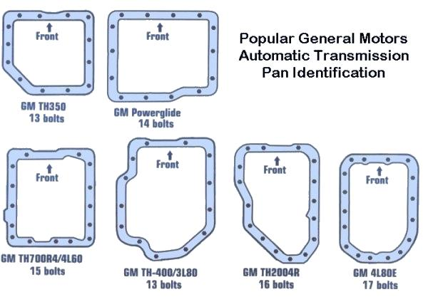

hello
Je voudrais faire la vidange de ma boîte de vitesse.
Mais je n'arrive pas a identifier le type de ma boîte auto.
Th350 th400 th700.
A première vue pour moi serai une th 700.
Si quelqu'un pourrait me confirmer et me donner un bon conseil pour la vidange de cette boîte.
Merci

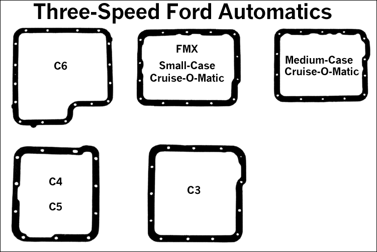

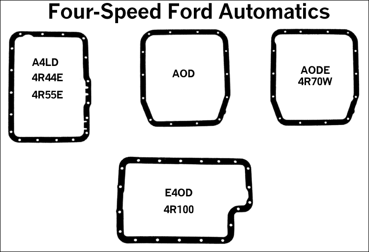

il y a 38 minutes, alex67120 a dit :
Pour ford idem?
Bien sur que non. Ford c'est pas General Motors donc tu oublis le terme TH qui signifie Turbo Hydramatic et qui est propre aux transmission GM.
