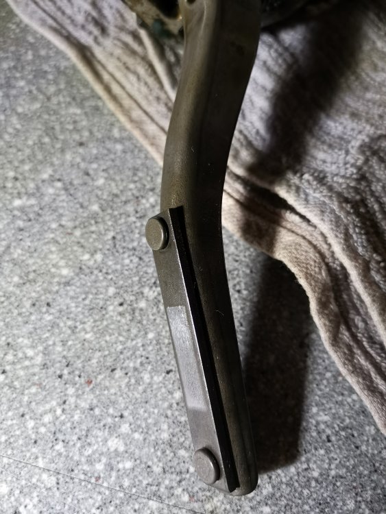

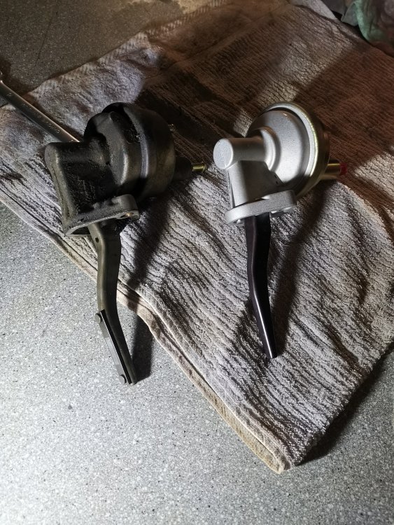

Mich01 Posté(e) le 3 août 2020 Auteur Signaler Posté(e) le 3 août 2020 Bon voilà comme je l'indiquais dans mon message précédent, j'attendais de recevoir ma pompe et de la remplacer pour vous donner des nouvelles mais maintenant que j'ai ma nouvelle pompe, je rencontre un autre problème. Comme vous pouvez le voir sur les photos, sur le bras de l'ancienne pompe, il y a une petite plaque rivetée qui doit servir de coussinet et sur la nouvelle, rien et aussi, le bras de la nouvelle est plus cour de 1 cm. Qu'est-ce que vous en pensez ? Si je la monte, il n'y a pas un risque d'usure du fait qu'il n' y a pas ce fameux coussinet ? (pour info, j'ai commandé cette pompe chez Rockauto) sebastien 01 1 Citer
Mich01 Posté(e) le 3 août 2020 Auteur Signaler Posté(e) le 3 août 2020 Bon voilà, le remplacement de la pompe a été effectué ! Je rentre juste après avoir fait 3 km environ et plus de problèmes. C'était bien la pompe à essence qui merdait ! À priori, la pompe neuve avec sa petite différence au niveau du bras fonctionne très bien. Encore merci à tous ! sebastien 01 1 Citer
sebastien 01 Posté(e) le 3 août 2020 Signaler Posté(e) le 3 août 2020 A content de voir que le problème a était résolut ! C'étais pareil pour ma pompe a essence pour ma Buick , j'avais aussi d'origine cette plaque riveter et sur la nouvelle elle n'y était pas , mais apparemment c'est normal Citer
