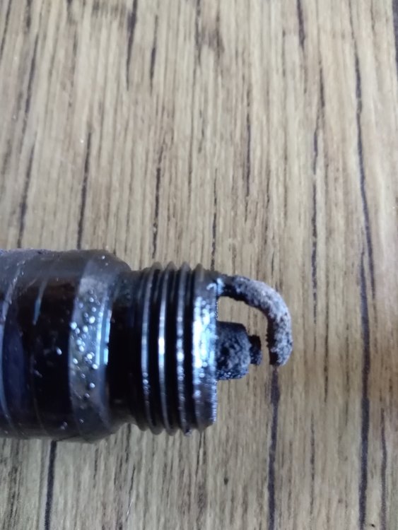

Ludvik Posté(e) le 31 juillet 2020 Signaler Posté(e) le 31 juillet 2020 (modifié) slt que penser de ces bougies?? côté droit (5678) Modifié le 31 juillet 2020 par Ludvik Citer
Ludvik Posté(e) le 31 juillet 2020 Auteur Signaler Posté(e) le 31 juillet 2020 côté gauche (1234) Citer
Phil Posté(e) le 31 juillet 2020 Signaler Posté(e) le 31 juillet 2020 Elles ont été montées en même temps ? Si oui, ben les deux dernières sont pleines d'huile, il faut savoir d'où ça vient (segmentation, guides de soupapes...). Si non, 8 bougies neuves et tu reviens nous raconter dans 5000 km... pretender03 1 Citer
Ludvik Posté(e) le 31 juillet 2020 Auteur Signaler Posté(e) le 31 juillet 2020 je viens de les changer , 8 neuves ,files de bougies neufs ..... Citer
Phil Posté(e) le 31 juillet 2020 Signaler Posté(e) le 31 juillet 2020 Prends les compressions (à chaud) et vérifie l'état des joints de queues de soupapes en enlevant les cache-culbuteurs (en bon état ? en morceaux ? décomposés ?). Ensuite, il faut déculasser (état des cylindres, des guides...). Voir aussi si ce sont des remontées d'huile par les segments, ou une surpression du reniflard (la cause étant la même, moteur rincé). C'est quel moteur ? Quel système de reniflard ? ouvert jusqu'aux années 50, puis fermé avec clapet PCV --> est-il fonctionnel, ou comme d'hab personne ne l'a changé en 50 ans et il est farci de calamine ? Citer
