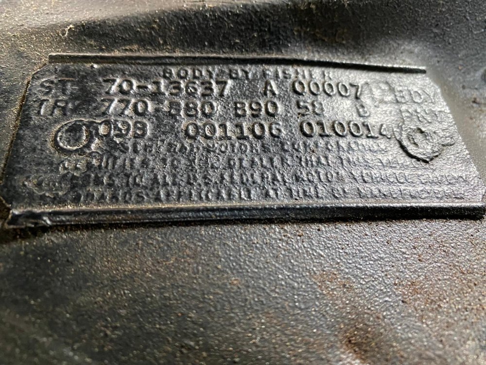

alex67120 Posté(e) le 22 août 2020 Signaler Posté(e) le 22 août 2020 hello Je vais acheter une chevelle ss malibu de 1970 396ci Je voulais juste savoir si quelqu'un s'y connaît en déchiffrage et savoir si c'est bien un v8 de base ,car pour la ffve c'est nécessaire. Merci Citer

alex67120 Posté(e) le 22 août 2020 Auteur Signaler Posté(e) le 22 août 2020 Merci D'après les code que j'ai pu relevé c'est un v8 a confirmer, j'ai pas de numéro moteur,mais a confirmer car plusieurs sites disent autre chose ,ils y en a avec ce code ils me trouvent du 4-6 cylindre Citer
STG Posté(e) le 22 août 2020 Signaler Posté(e) le 22 août 2020 Voiture de couleur marron Sellerie banquette couleur beige Trouve le N moteur et tu sauras si c est celui de la voiture ou si provient d un camion ou autre Citer
Phil Posté(e) le 22 août 2020 Signaler Posté(e) le 22 août 2020 La plaque que tu montres est la "body plate" qui donne les options carrosserie. Ce qu'il faut est la "VIN plate" au bas du pare-brise côté conducteur. Le "VIN du moteur" ça n'existe pas puisque VIN veut dire Vehicle Identification Number, numéro d'identification du... véhicule . Par contre, le numéro de série du moteur existe, il est frappé sur le moteur comme indiqué plus haut. Citer
STG Posté(e) le 22 août 2020 Signaler Posté(e) le 22 août 2020 (modifié) B80, baguettes cornieres de toit B90 baguettes d entourage de vitre G toit vinyl A fabriqué a Atlanta GA Pour moi cette voiture sent le remontage et bidouillage a la SS 396Ci Modifié le 22 août 2020 par STG Citer
alex67120 Posté(e) le 22 août 2020 Auteur Signaler Posté(e) le 22 août 2020 Voilà 136370A100033 J'ai juste pas envie de me retrouver avec un pot de fleur Citer

French Riviera Posté(e) le 22 août 2020 Signaler Posté(e) le 22 août 2020 The only way to truly document a 1970 Chevelle as having the SS396 or SS454 option is with some sort of paperwork showing the option itself or the stamped engine suffix code and partial VIN matching the car's VIN matching. Examples would be the build sheet, warranty card Protect-O-Plate showing a 396 or 454 engine suffix, or an original factory stamped engine where the partial VIN stamping is a match to the car's VIN. Ton VIN donne bien une chevelle V8 1970. Pour savoir si c'est un vrai393 il faut qu'elle ait son moteur d'origine... Citer

Gilles Posté(e) le 22 août 2020 Signaler Posté(e) le 22 août 2020 La photo que tu as prise ne montre pas le VIN. Ce que tu montres, c'est le "cowl tag", on y trouve le VIN partiel: 1 Chevrolet 3 Chevelle 6 nombre pair= v8 37: style de carrosserie = coupé Le VIN total est sur une étiquette métallique au sommet du tableau de bord, sous le pare brise côté conducteur. Après, tu peux aller voir sur le ss396 registry, pour voir si la voiture a déjà été prise en compte: http://ss396registry.macswebs.com/registries/registries.html Un bon article pour te faire une idée : https://www.hotrod.com/articles/dont-fooled-spot-real-1970-chevelle-ss/ L'article est super complet, surtout pour les details difficiles à copier ou les pièces chères à acheter pour faire un faux clone de SS. Genre les bras de suspension arrière qui sont ouverts sur les normales, et fermés par une tôle soudée sur les SS, la barre stab avant qui DOIT faire 1 pouce 1/4 de diamètre et pas juste 1 pouce, etc... sans parler du tableau de bord linéaire, absent sur la plupart des SS où les acheteurs prenaient le plus souvent l'option compteurs ronds. S'ils sont présents sur la voiture avec un aspect usagé, c'est une bonne présomption. S'ils ont l'air neufs, ils peuvent avoir été achetés par la suite. Etc.. Regarde aussi: la boite manuelle Doit être une m22, la boitoto doit être une th400. Sinon, craignos. Tu as du boulot devant toi. Encore autre chose : le code moteur du 396 en 70 est unique: 3969854. Si ce n'est pas le cas : il a été remplacé. Citer
alex67120 Posté(e) le 22 août 2020 Auteur Signaler Posté(e) le 22 août 2020 Merci pour tous vos retour . Du coup j'ai vu ça aussi https://www.decodethis.com/vin/136370A100033# Citer

Gilles Posté(e) le 24 août 2020 Signaler Posté(e) le 24 août 2020 E, fait, je crois qu'on est tous en train de se monter la mayonnaise tout seuls, sur le thème "cette SS est-elle une vraie SS", alors que ta question est: "est-ce une V8 d'origine?". Sur cette question: oui, c'est une v8 d'origine, pas de doute. Sur la question "est-ce une SS": si c'est une vraie, à ce prix là, c'est le coup du siècle, tu peux la vendre aux américains à peu près le double. Soit les Allemands qui la vendent sont des crétins incultes, soit .. c'est une brave Malibu SSifiée, et elle a quand même une bonne gueule. Et dans ce cas, tu t'apprêtes à acheter un custom. Et donc, une voiture certes sympa, mais qui n'a plus grand chose d'origine, et qui un jour vaudra peut-être moins qu'une Malibu "plain-jane". Détail: elle a reçu un kit ce courroie d'accessoires "serpentine", typique des moteurs des années 90, et le compresseur de clim est visiblement récent. Ce serait intéressant de savoir pourquoi. Le bloc moteur est bien orange, mais pas les culasses, ni les cache culbuteurs. Si on considère que le 396 est de loin le big block le plus fragile de tous, notamment dans les culasses (sans que personne n'ait de vraie explication sur le sujet, à part la géométrie des soupapes spécifique au 396). Ou que les culasses d'origine ont explosé, et ont été remplacées par des culasses des années 90, qui ont été récupérées à la casse en même temps que les pattes et tendeurs et tout pour mettre les nouveaux accessoires et leur courroie unique. Sous le capot, tout est noir, même les boulons, raccords, etc...un grand coup de bombe un peu hâtif pour cacher la rouille ? Le capot est un "cowl induction". Demande leur si le capot est tout seul, ou bien accompagné des volets qui s'ouvrent à l'accélération, et du système cher et compliqué qui lui permet de fonctionner (durites, servo à dépression, bielles et tringles) Citer
alex67120 Posté(e) le 27 août 2020 Auteur Signaler Posté(e) le 27 août 2020 Le 24/08/2020 à 10:39, Gilles a dit : E, fait, je crois qu'on est tous en train de se monter la mayonnaise tout seuls, sur le thème "cette SS est-elle une vraie SS", alors que ta question est: "est-ce une V8 d'origine?". Sur cette question: oui, c'est une v8 d'origine, pas de doute. Sur la question "est-ce une SS": si c'est une vraie, à ce prix là, c'est le coup du siècle, tu peux la vendre aux américains à peu près le double. Soit les Allemands qui la vendent sont des crétins incultes, soit .. c'est une brave Malibu SSifiée, et elle a quand même une bonne gueule. Et dans ce cas, tu t'apprêtes à acheter un custom. Et donc, une voiture certes sympa, mais qui n'a plus grand chose d'origine, et qui un jour vaudra peut-être moins qu'une Malibu "plain-jane". Détail: elle a reçu un kit ce courroie d'accessoires "serpentine", typique des moteurs des années 90, et le compresseur de clim est visiblement récent. Ce serait intéressant de savoir pourquoi. Le bloc moteur est bien orange, mais pas les culasses, ni les cache culbuteurs. Si on considère que le 396 est de loin le big block le plus fragile de tous, notamment dans les culasses (sans que personne n'ait de vraie explication sur le sujet, à part la géométrie des soupapes spécifique au 396). Ou que les culasses d'origine ont explosé, et ont été remplacées par des culasses des années 90, qui ont été récupérées à la casse en même temps que les pattes et tendeurs et tout pour mettre les nouveaux accessoires et leur courroie unique. Sous le capot, tout est noir, même les boulons, raccords, etc...un grand coup de bombe un peu hâtif pour cacher la rouille ? Le capot est un "cowl induction". Demande leur si le capot est tout seul, ou bien accompagné des volets qui s'ouvrent à l'accélération, et du système cher et compliqué qui lui permet de fonctionner (durites, servo à dépression, bielles et tringles) Merci Oui la sur ce point de vu on se pose plus de questions et les bonnes 😇 Citer
