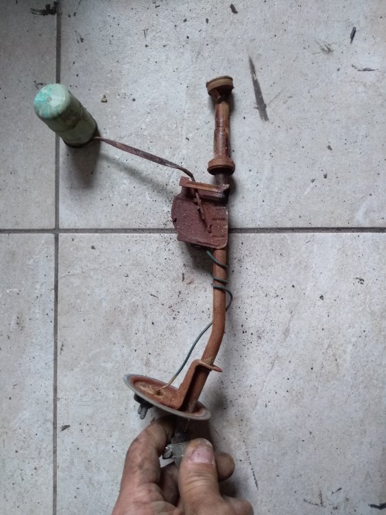

Ludvik Posté(e) le 23 août 2020 Signaler Posté(e) le 23 août 2020 slt , petit soucis avec ma jauge essence. Au début l'aiguille du manomètre ne montait pas , j'ai démonté le réservoir et je me suis rendu compte que le flotteur était persé.Je la'i changé et j'ai recâblé au niveau du réservoir. Maintenant ,c'est l'inverse, l'aiguille du manomètre est à fond alors que le réservoir est +- à moitié Citer

Ludvik Posté(e) le 23 août 2020 Auteur Signaler Posté(e) le 23 août 2020 oui voilà ,je vins de tout démonter ,j'ai testé la jauge en dehors du réservoir mais raccordée comme elle doit être et ça fonctionne. Dès que je remonte tout comme ça doit être l'aiguille repart à fond????? Citer

bru301 Posté(e) le 23 août 2020 Signaler Posté(e) le 23 août 2020 Commence par mettre un joint, même un fait maison avec un morceau de caoutchouc ou autre matériau non conducteur, car en plus d'assurer l'étanchéité il a le rôle d'isoler le système de la masse du réservoir. Si tu n'as qu'un seul fil, c'est forcement un fil de masse dont la "résistance" va varier en fonction de la position du curseur du flotteur. Si le corps de la sonde touche le corps du réservoir, c'est comme si le flotteur n'existait pas donc à fond tout le temps... Citer
Ludvik Posté(e) le 23 août 2020 Auteur Signaler Posté(e) le 23 août 2020 j'ai deux fils qui sortent de la jauge Citer
Ludvik Posté(e) le 23 août 2020 Auteur Signaler Posté(e) le 23 août 2020 je pense qu'un joint ne sera pas la solution car la jauge est serrée par une grosse rondelle qui est en contacte avec le réservoir et la jauge Citer

Gilles Posté(e) le 24 août 2020 Signaler Posté(e) le 24 août 2020 Fais un câble provisoire entre le tableau de bord et la jauge, au moins tu pourras jouer avec le flotteur sans avoir à tout remonter, et comme ça, tu sauras si le bras de la jauge fonctionne, ou si le rhéostat est HS (vu la gueule, ce ne serait pas une surprise), ou si l'ensemble est mort ou à la masse. Il y a 14 heures, Ludvik a dit : je pensais à ça aussi , je pense que je n'ai pas de joint sur la jauge par contre que je branche la masse ou quand je la débranche ça ne bouge pas Bin, c'est sans doute que le joint d'origine a des propriétés isolantes qui empêchent la jauge d'être à la masse. D'où le fait que rhéostat est relié par deux fils et pas un seul. Et aussi le fait que ça fonctionne quand c'est hors du réservoir. Citer
Ludvik Posté(e) le 24 août 2020 Auteur Signaler Posté(e) le 24 août 2020 la jauge fonctionne et le mano aussi mais dès que je la fixe sur le réservoir ça foire Citer
Phil Posté(e) le 24 août 2020 Signaler Posté(e) le 24 août 2020 Il y a 2 heures, Ludvik a dit : la jauge fonctionne la sonde. Il y a 2 heures, Ludvik a dit : le mano aussi la jauge. Il y a 2 heures, Ludvik a dit : dès que je la fixe sur le réservoir ça foire tige tordue qui ne peut pas monter à fond (tape sur le bord ou autre) Citer
Ludvik Posté(e) le 24 août 2020 Auteur Signaler Posté(e) le 24 août 2020 une fois qu'elle est placée sur le réservoir je ne sait pas la faire bougée et quand je la ressors elle n'est pas pliée. Vais mettre un joint on verra Citer

French Riviera Posté(e) le 25 août 2020 Signaler Posté(e) le 25 août 2020 Le 24/08/2020 à 20:29, Phil a dit : tige tordue qui ne peut pas monter à fond (tape sur le bord ou autre) Aucunement!! puisque la jauge (mano,indicateur...) est au maxi !! la jauge en dehors du réservoir il faut mettre son corps à la masse et voir ce qui se passe... Le 23/08/2020 à 14:09, Ludvik a dit : et j'ai recâblé au niveau du réservoir C'est peut être là le problème... Citer
Ludvik Posté(e) le 28 août 2020 Auteur Signaler Posté(e) le 28 août 2020 bel abruti, inversion des connexions au niveau du réservoir , ayant enlevé la fiche d'origine(oxydée) ...mais bon le flotteur était percé donc je suis à moitié pardonné😇😇😇 Citer
