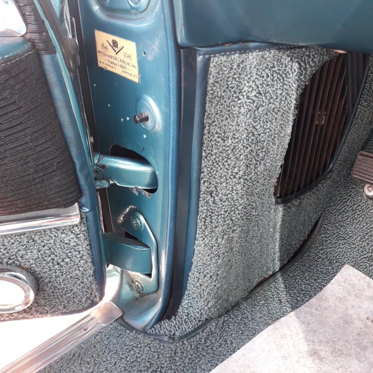

cad02 Posté(e) le 28 août 2020 Signaler Posté(e) le 28 août 2020 Bonjour à vous, Le siège et les vitres électriques de ma Cadillac 1959 ne marchent plus. C'est un fusible de 40 A qui commande les 2, je pense qu'il est grillé. Impossible de trouver l'endroit où il se trouve. Sur le manuel il est indiqué "behind left kick pad", traduit par "derrière le patin à jambe gauche". effectivement ça me fait une belle jambe.😀 Une semaine que je fouille sur internet, mais rien. Si quelqu'un à la solution. Merci d'avance Citer

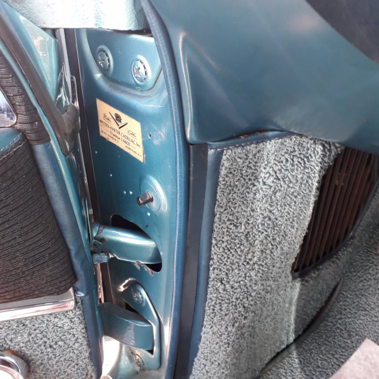

Cal3b Posté(e) le 28 août 2020 Signaler Posté(e) le 28 août 2020 il y a une heure, cad02 a dit : "Derrière le panneau latéral à gauche de la jambe gauche. Se pencher sous le tableau de bord" Je n'ai pas tout compris, je vais aller voir, il est visible sans rien démonter je suppose. la portière est fixée sur un montant. Ce montant est, à l'intérieur de la voiture, caché par un cache ( ) qui s'appelle le kick panel ou kick foot panel. Citer
Phil Posté(e) le 28 août 2020 Signaler Posté(e) le 28 août 2020 il y a une heure, cad02 a dit : "Derrière le panneau latéral à gauche de la jambe gauche. Se pencher sous le tableau de bord" Je n'ai pas tout compris, je vais aller voir, il est visible sans rien démonter je suppose. Tu ouvres la portière conducteur en grand, tu te mets à genoux sur le sol et tu mets la tête là où est normalement la jambe gauche du conducteur, tu dois le voir sur ta gauche. Citer

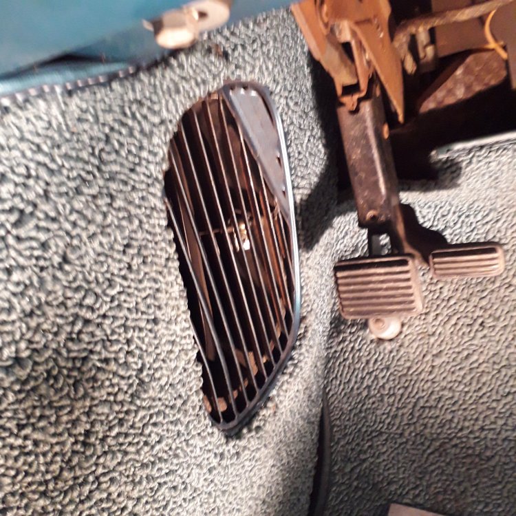

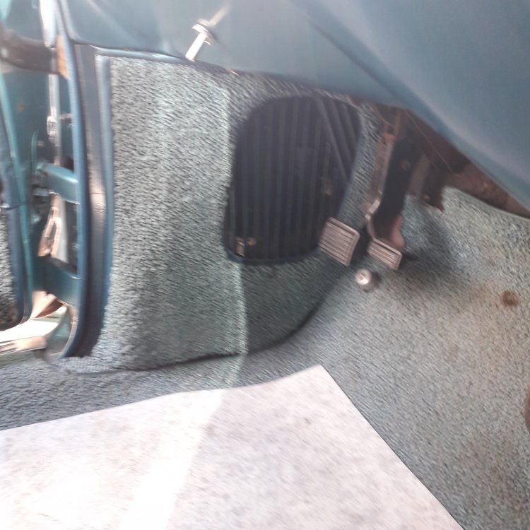

cad02 Posté(e) le 29 août 2020 Auteur Signaler Posté(e) le 29 août 2020 Pas facile, comme la voiture n'est pas chez moi. J'ai regardé dans tous les coins, je ne vois pas grand chose. Je pense que ce disjoncteur ne peut être que derrière la moquette, ou se trouve la grille au pied du conducteur. Derrière cette grille il n' a rien de visible. Et ce qui m'inquiète surtout c'est cette histoire de surchauffe. Pas trop envie que ma Cad prenne feu 🤢 Citer
Phil Posté(e) le 29 août 2020 Signaler Posté(e) le 29 août 2020 A gauche oui, mais plus haut, sous le tableau de bord... ça doit être indiqué dans le manuel de bord, et peut-être dans le manuel d'atelier. Car tu ne vas pas tripoter l'électricité sans avoir les schémas, hein ? Citer

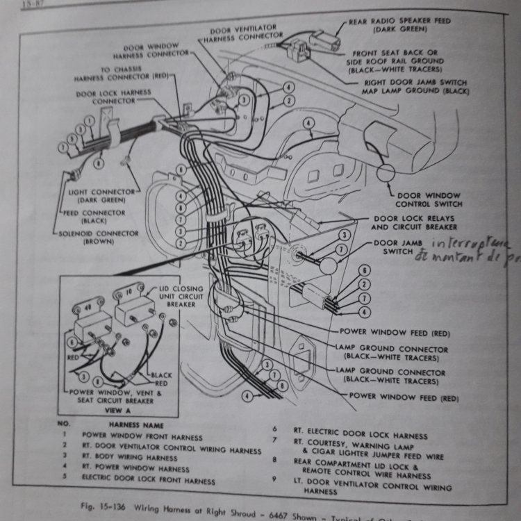

Phil Posté(e) le 29 août 2020 Signaler Posté(e) le 29 août 2020 En légende du schéma est indiqué "right" (droit), ce n'est donc pas la porte gauche vue de devant mais le montant de porte droit vu de derrière. Il est possible qu'il y ait le même de l'autre côté. Citer
Cal3b Posté(e) le 30 août 2020 Signaler Posté(e) le 30 août 2020 Il y a 21 heures, cad02 a dit : Je pense que ce disjoncteur ne peut être que derrière la moquette, ou se trouve la grille au pied du conducteur oui derriere le kick panel quoi.. et pas dans la porte dans le montant ! derrière le kick panel.. ( ) Citer
cad02 Posté(e) le 30 août 2020 Auteur Signaler Posté(e) le 30 août 2020 Oui, dans ma précipitation d'avoir trouvé le schéma, je n'ai pas vu que c'était le côté droit. Et que ce n'est pas derrière la porte, mais bien à hauteur du contacteur de porte, au niveau des pieds. Pas toujours facile de traduire l'anglais quand on ne le parle pas. On voit bien la présence du disjoncteur de 40 A qui commande les vitres et le siège sur le schéma. Sur le tableau de localisation des fusible, ce disjoncteur est bien précisé à gauche Ce sera toujours plus facile de démonter ce morceau de moquette que la garniture de porte. Même si je dois démonter les 2 côtés, je le trouverais bien. Je l'aurais un jour, je l'aurais 😀 Citer
