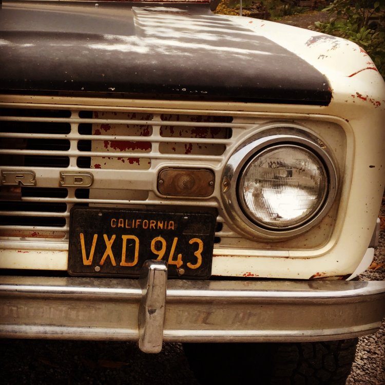

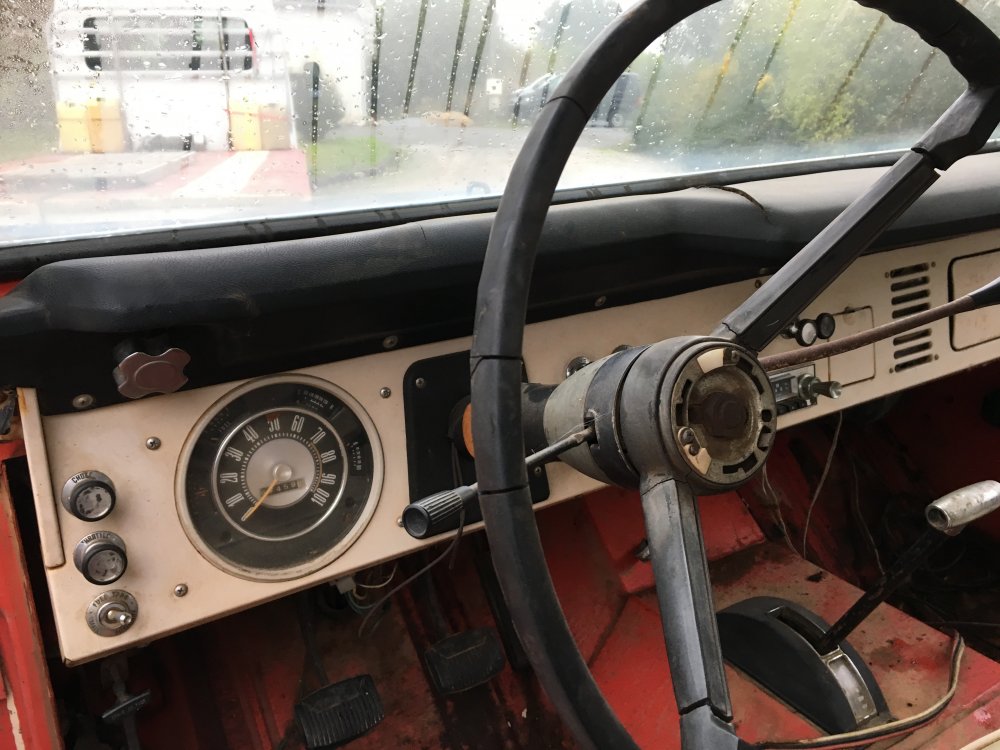

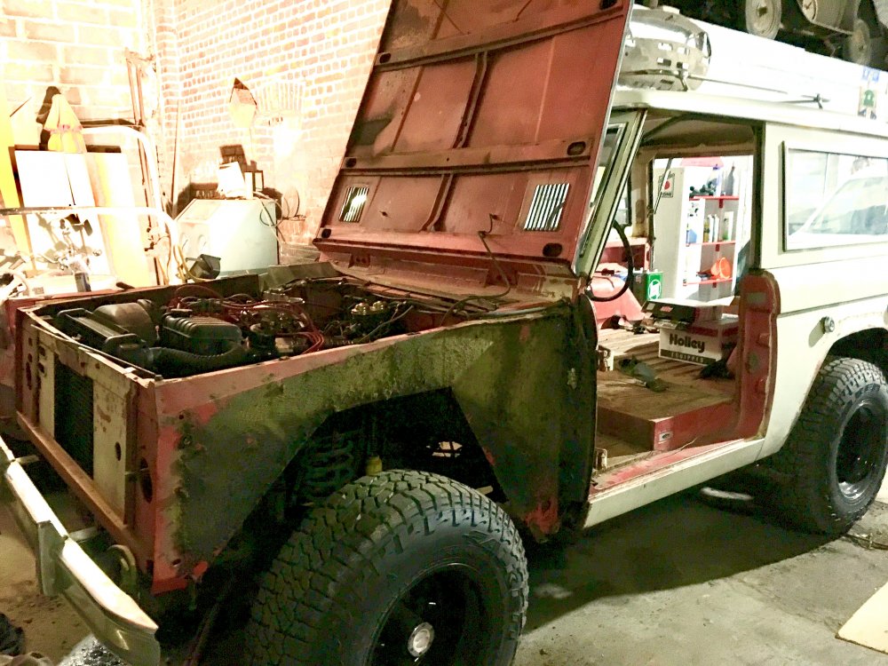

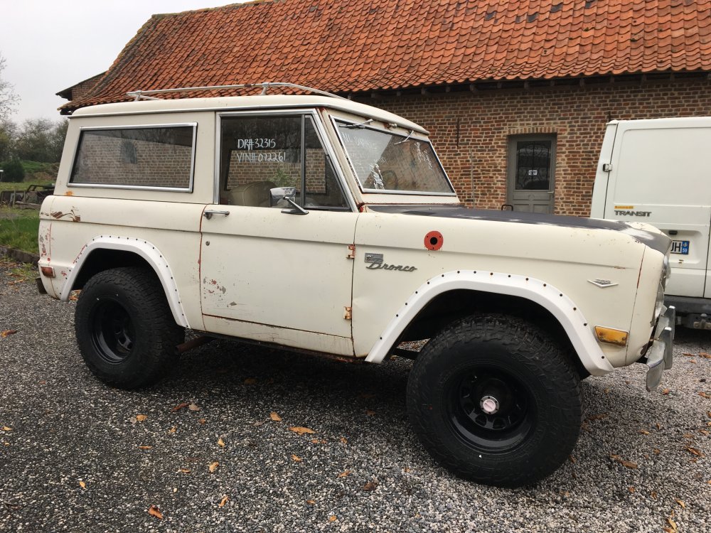

Firenze Posté(e) le 14 septembre 2020 Signaler Posté(e) le 14 septembre 2020 Bonjour, voici presque un an que j’ai acheté ce Bronco. Il était en France depuis 2 ans et attendait bien sagement une restauration. Le véhicule a passé toute sa première vie en Californie près du Lake Tahoe (le passage entre le Lake Tahoe et la région de Lille va lui faire tout drôle le pauvre...). le véhicule était très saint, pas une trace de rouille, seul défaut : la batterie avait fuit et attaqué le support de batterie et un passage d’aile. Après quelques vérifications d’usage le moteur a tourné et j’ai même effectué quelques tours de roues. Ça fait longtemps que je voulais avoir un Bronco et après réflexion j’ai décidé d'effectuer une restauration complète afin de lui rendre son look original et surtout lui remettre des ailes arrière d’origine bien plus harmonieuses que ces découpes horribles. Voici le Bronco à son arrivée. sebastien 01 1 Citer

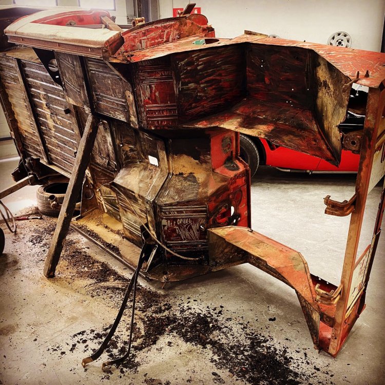

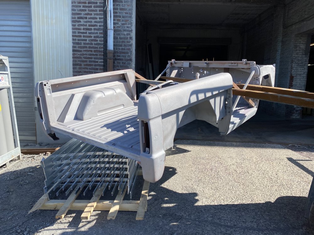

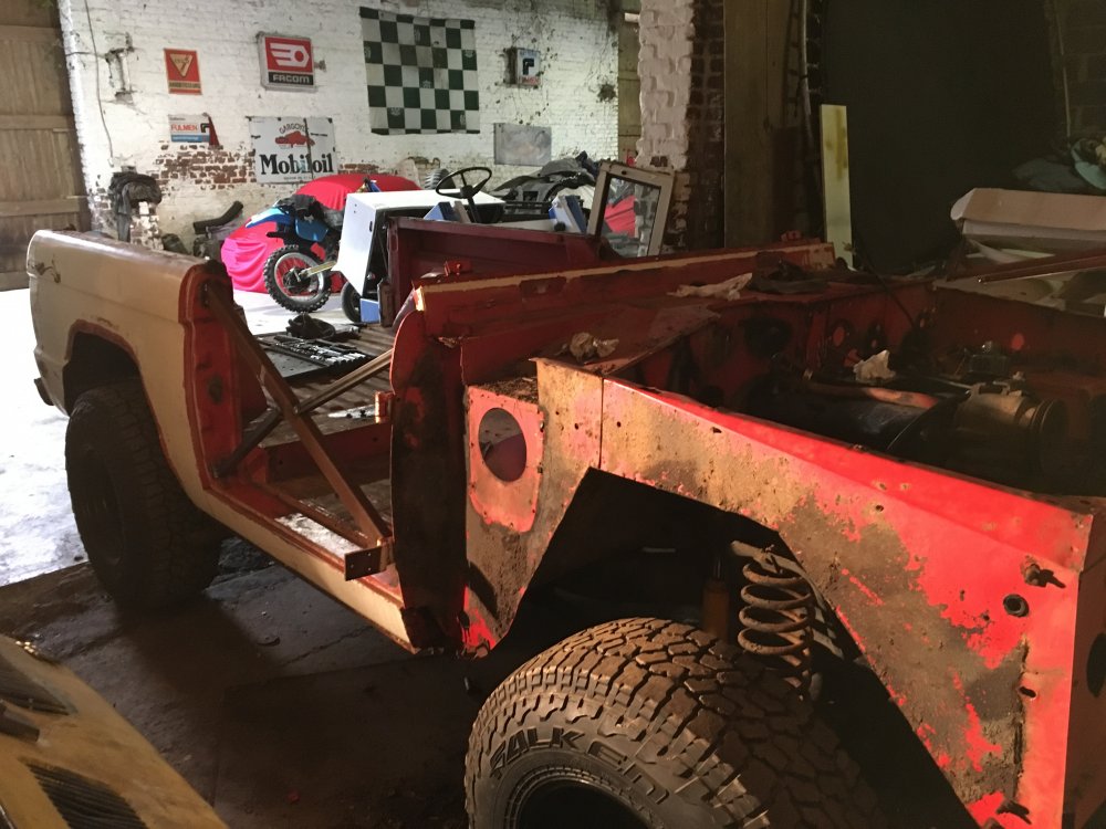

Firenze Posté(e) le 14 septembre 2020 Auteur Signaler Posté(e) le 14 septembre 2020 Le démontage sebastien 01 1 Citer
exNISSAN Posté(e) le 14 septembre 2020 Signaler Posté(e) le 14 septembre 2020 j'adore le Bronco , avec sa découpe taillée à la serpe et ses angles vifs Oui il a l'air parfaitement sain côté tôlerie , je vois que tu as quand même soudé des croisillons de renfort sur les ouvrants ,tu craignais que la caisse se déforme quand tu l'as levée du châssis ? En tous les cas tu es parti pour faire une belle restau dans les règles Citer
Firenze Posté(e) le 14 septembre 2020 Auteur Signaler Posté(e) le 14 septembre 2020 Merci 😉 effectivement j’ai soudé des croisillons pour renforcer la caisse lors de la dépose. J’ai vu que les mecs qui déposent les Bronco aux US mettent des renforts du coup par précaution j’ai fait pareil... J’ai pris un peu de retard à cause du confinement mais le remontage se poursuit Citer

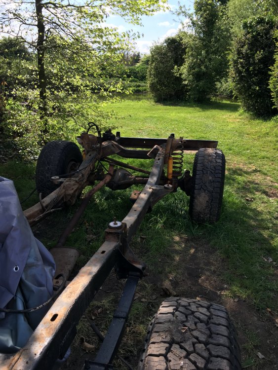

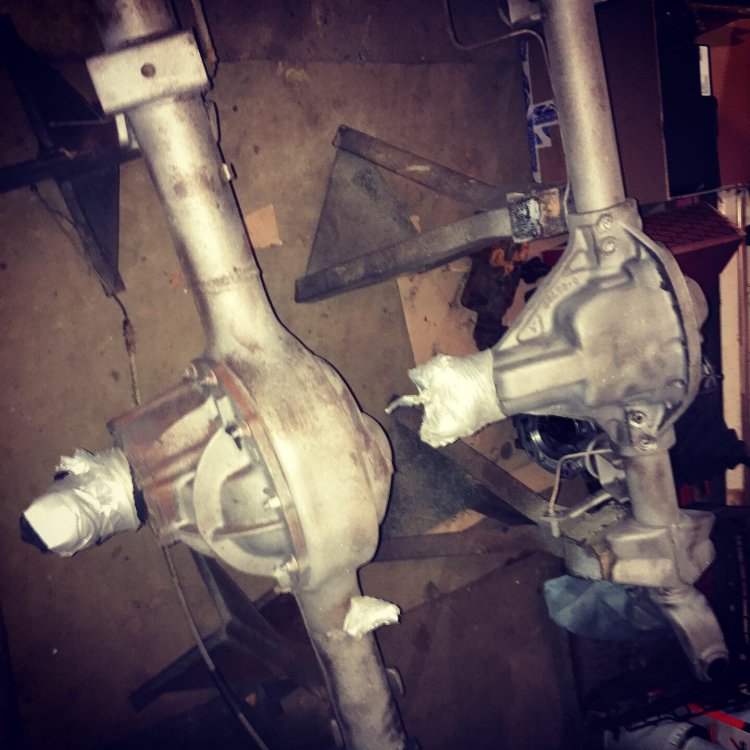

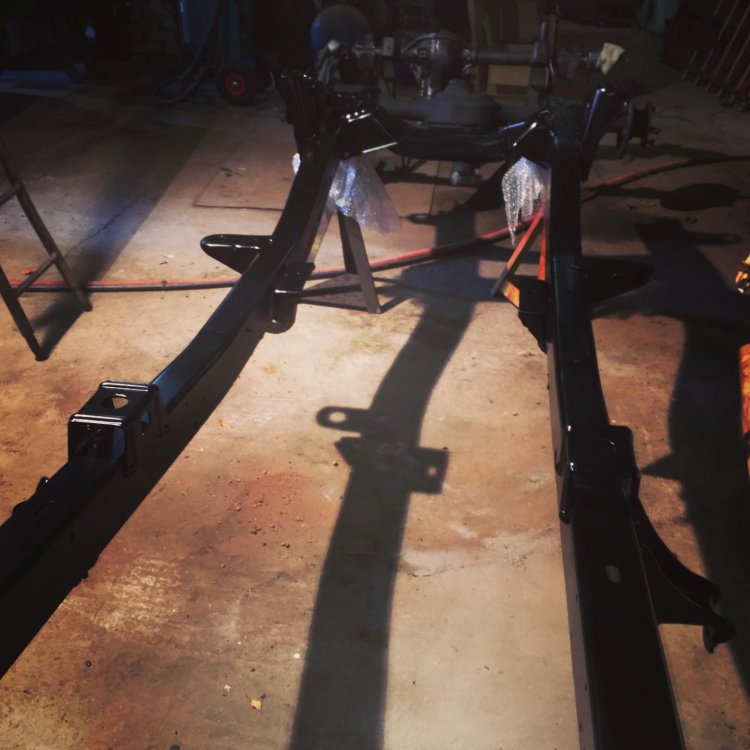

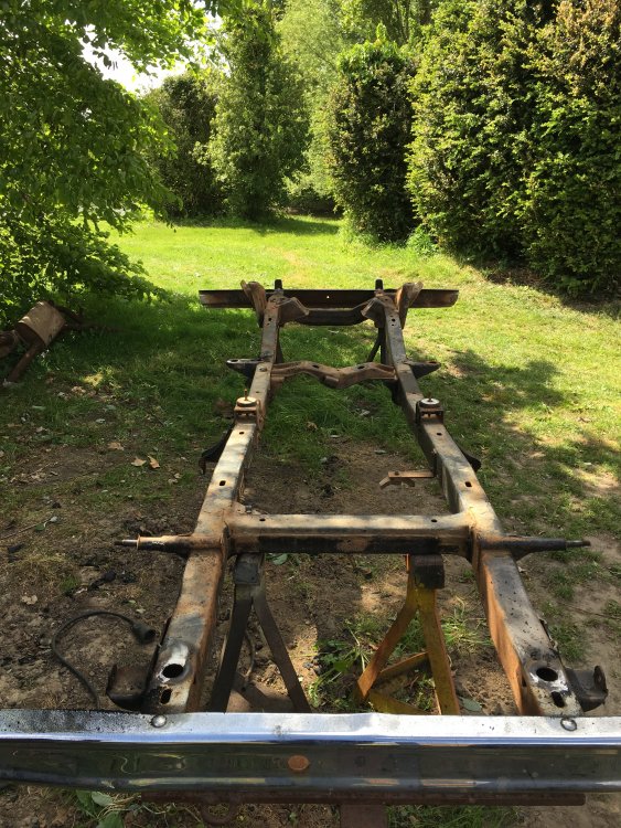

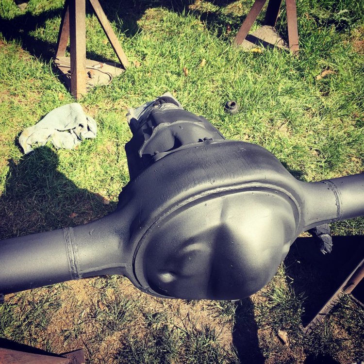

Firenze Posté(e) le 14 septembre 2020 Auteur Signaler Posté(e) le 14 septembre 2020 Châssis sablé et repeint à l’epoxy et ponts sablés et repeints à la peinture phosphatée. Citer

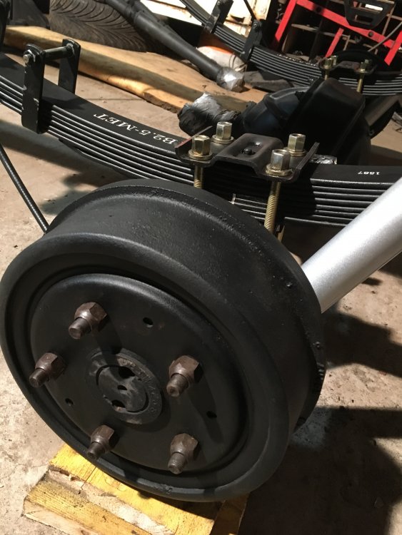

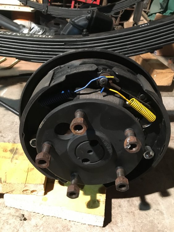

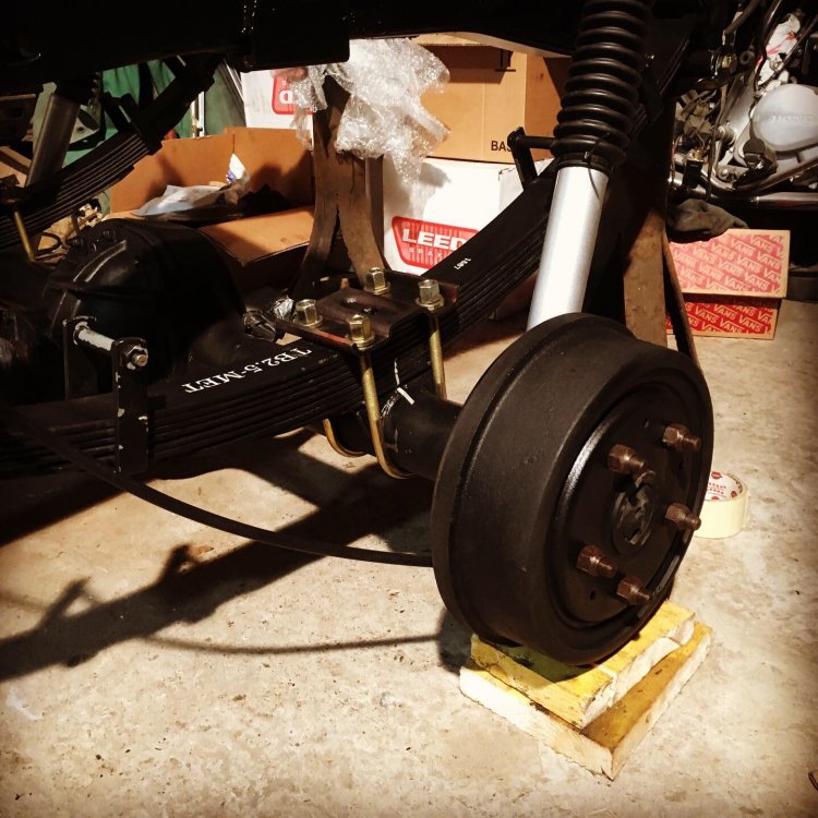

Firenze Posté(e) le 14 septembre 2020 Auteur Signaler Posté(e) le 14 septembre 2020 C’est effectivement beaucoup de temps mais c’est top de reconstruire ce Bronco. Pour les suspensions j’ai choisi un kit à +2,5 pouces. Les freins arrières sont refaits à neuf. sebastien 01 1 Citer

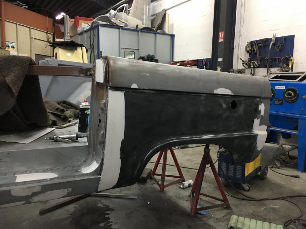

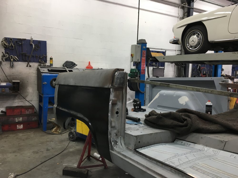

Firenze Posté(e) le 14 septembre 2020 Auteur Signaler Posté(e) le 14 septembre 2020 Le carrossier avance également : sebastien 01, Gégé83 et twentyone_forever 3 Citer

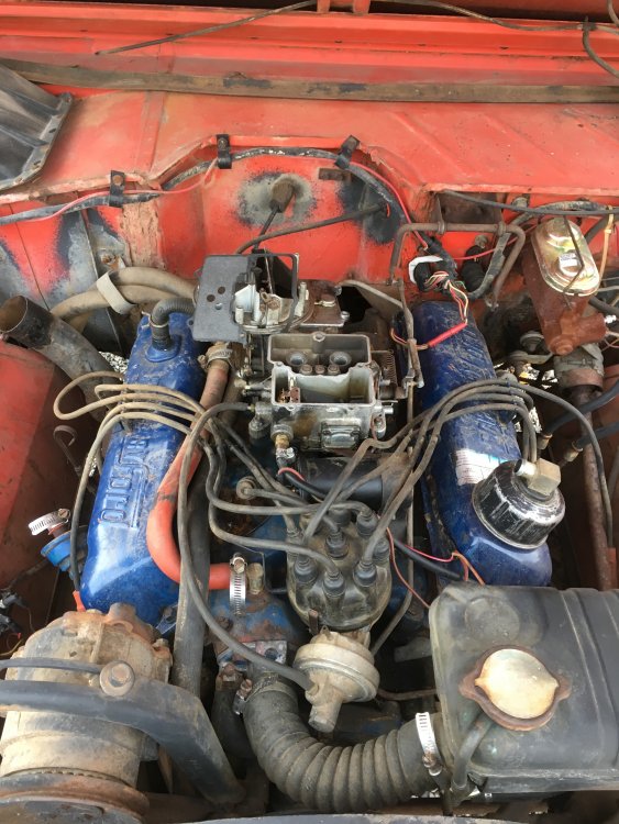

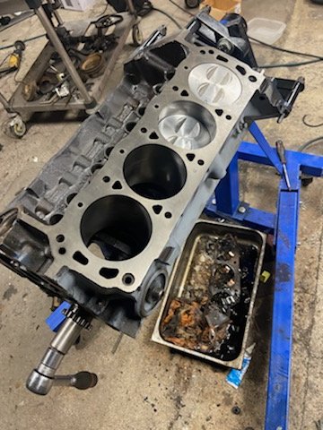

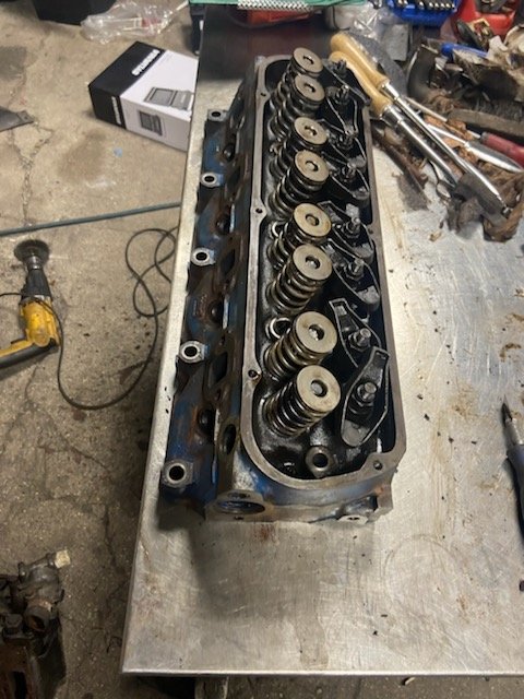

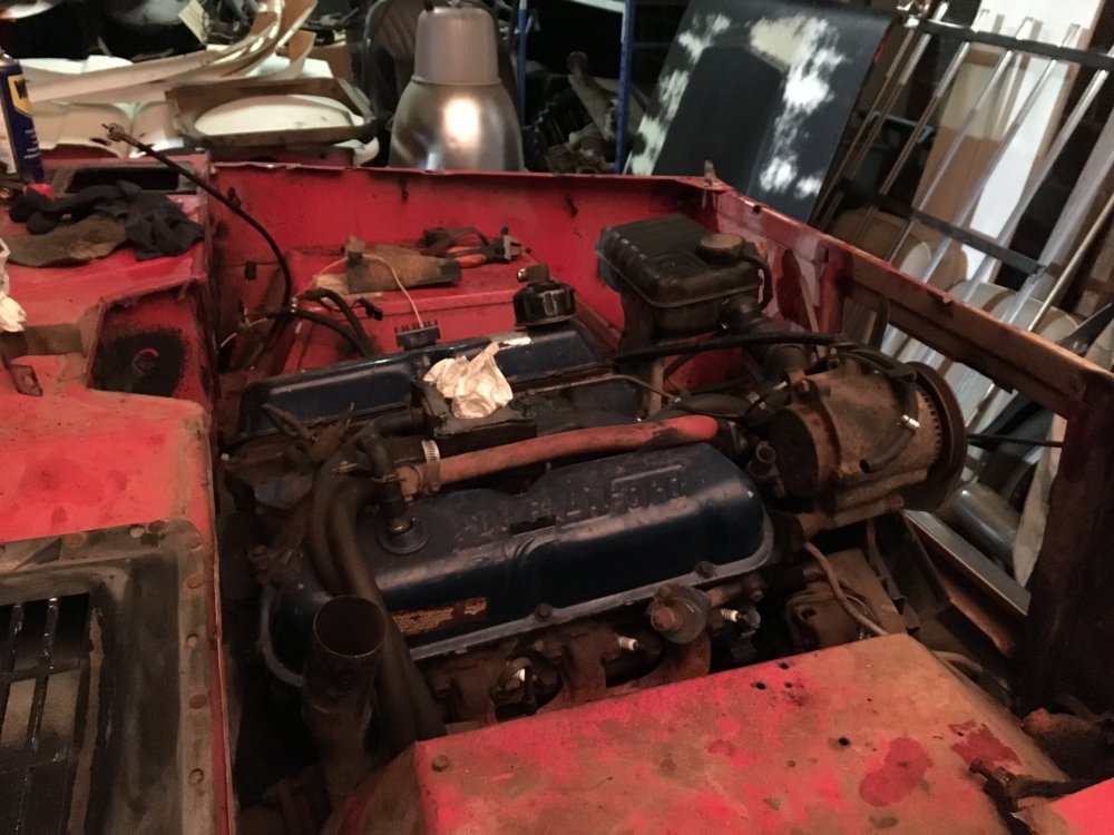

Firenze Posté(e) le 17 septembre 2020 Auteur Signaler Posté(e) le 17 septembre 2020 Du côté du moteur rien à signaler sauf que c’est un bloc 302 avec des pièces de 289 (année 68 de transition). Gégé83 et sebastien 01 2 Citer

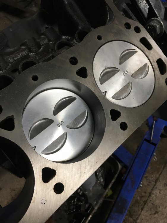

Firenze Posté(e) le 17 septembre 2020 Auteur Signaler Posté(e) le 17 septembre 2020 Réalésage, nouveaux pistons et vérifications d’usage. Bon état général👍 sebastien 01 et Gégé83 2 Citer

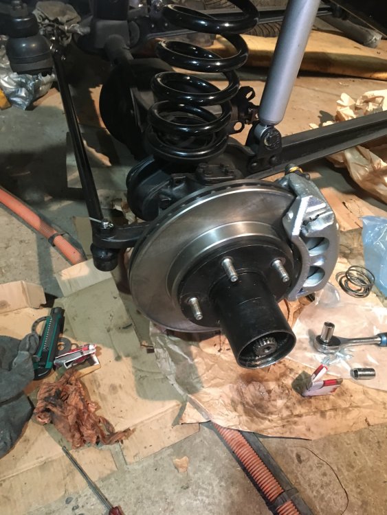

Firenze Posté(e) le 17 septembre 2020 Auteur Signaler Posté(e) le 17 septembre 2020 Merci😉 actuellement je galère un peu avec le kit de freins à disques avant... Citer

Firenze Posté(e) le 17 septembre 2020 Auteur Signaler Posté(e) le 17 septembre 2020 En fait c’est ma première restauration mais j’ai la chance d’être guidé par un ami qui lui a une grosse expérience. Ceci dit le Bronco est assez simple et jusqu’à présent je n’ai pas rencontré de galère, sauf pour les disques... Citer

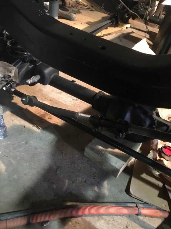

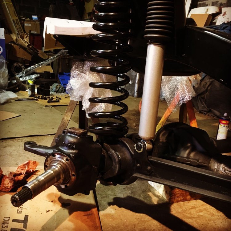

Firenze Posté(e) le 21 septembre 2020 Auteur Signaler Posté(e) le 21 septembre 2020 Bonjour, Voici enfin les disques montés et une partie de la direction. sebastien 01 et Gégé83 2 Citer

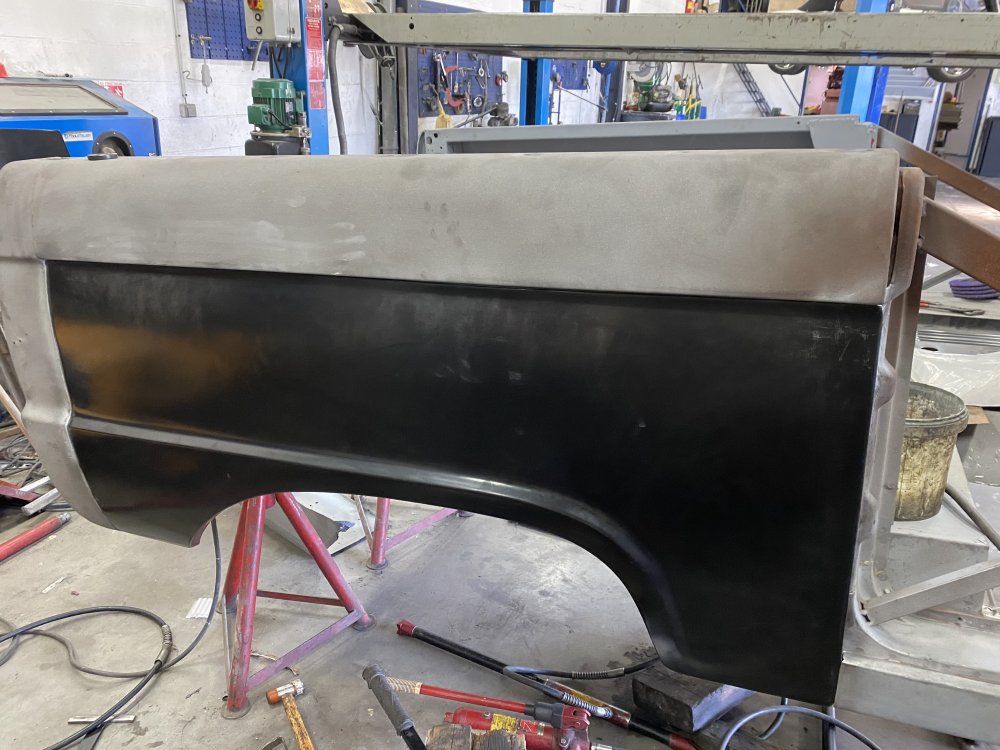

Firenze Posté(e) le 2 octobre 2020 Auteur Signaler Posté(e) le 2 octobre 2020 La caisse avance bien. Peinture prévue semaine prochaine 🤞 sebastien 01 1 Citer
