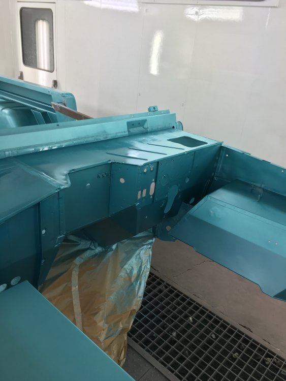

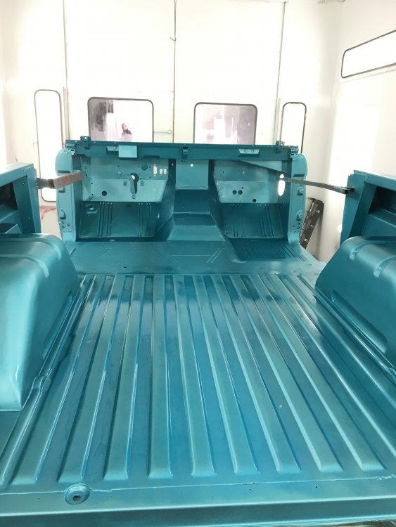

sebastien 01 Posté(e) le 25 octobre 2020 Signaler Posté(e) le 25 octobre 2020 A déjà en peinture , c'est du rapide ça ! Bravo ! Citer
Firenze Posté(e) le 26 octobre 2020 Auteur Signaler Posté(e) le 26 octobre 2020 Que les intérieurs pour le moment. prochaines étapes : - pose moteur, boite, boîte de transfert - pose de la caisse. - peinture intérieure des éléments de carosserie - pose de ces éléments - peinture extérieure finale ...ouf!😥😥😥 sebastien 01 1 Citer

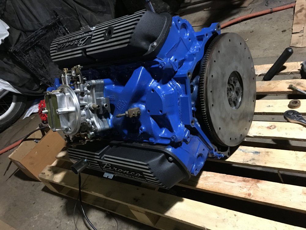

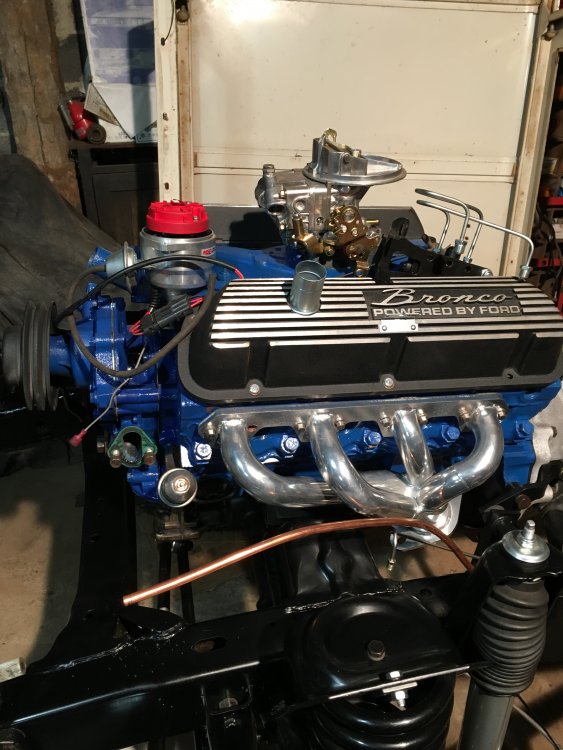

Firenze Posté(e) le 29 octobre 2020 Auteur Signaler Posté(e) le 29 octobre 2020 Et voici le moteur 😊 kat55, sebastien 01 et exNISSAN 3 Citer
sebastien 01 Posté(e) le 29 octobre 2020 Signaler Posté(e) le 29 octobre 2020 Très beau moteur ! , c'est celui d'origine ? les caches culbuteur sont personnaliser ou ils sont d'origine aussi ? Citer
Firenze Posté(e) le 30 octobre 2020 Auteur Signaler Posté(e) le 30 octobre 2020 Hello, oui moteur strictement d’origine. Le moteur a été ouvert, il était en très bon état mais un cylindre était rayé. Donc, réalésage et changement des pistons. Les caches culbuteurs sont une petite coquetterie pour personnaliser le moteur. Sinon le reste est d’origine, pour info c’est un hybride 289/302 typique de 1968. sebastien 01 1 Citer
sebastien 01 Posté(e) le 31 octobre 2020 Signaler Posté(e) le 31 octobre 2020 Le 30/10/2020 à 08:14, Firenze a dit : Hello, oui moteur strictement d’origine. Le moteur a été ouvert, il était en très bon état mais un cylindre était rayé. Donc, réalésage et changement des pistons. Les caches culbuteurs sont une petite coquetterie pour personnaliser le moteur. Sinon le reste est d’origine, pour info c’est un hybride 289/302 typique de 1968. A d'accord , ben c'est un bien beau moteur . C'est a dire " hybride 289/302 " ? c'est un 289 avec des pièces de 302 ? Citer
Firenze Posté(e) le 31 octobre 2020 Auteur Signaler Posté(e) le 31 octobre 2020 En 68 Ford a commencé à produire des blocs 302 mais comme il y avait du stock de pièces de 289 il y a eu des 289/302 assemblés. Mon Bronco est donc officiellement un 289 avec un bloc 302. sebastien 01 1 Citer
sebastien 01 Posté(e) le 31 octobre 2020 Signaler Posté(e) le 31 octobre 2020 il y a une heure, Firenze a dit : En 68 Ford a commencé à produire des blocs 302 mais comme il y avait du stock de pièces de 289 il y a eu des 289/302 assemblés. Mon Bronco est donc officiellement un 289 avec un bloc 302. A pas mal , je ne savais pas Citer

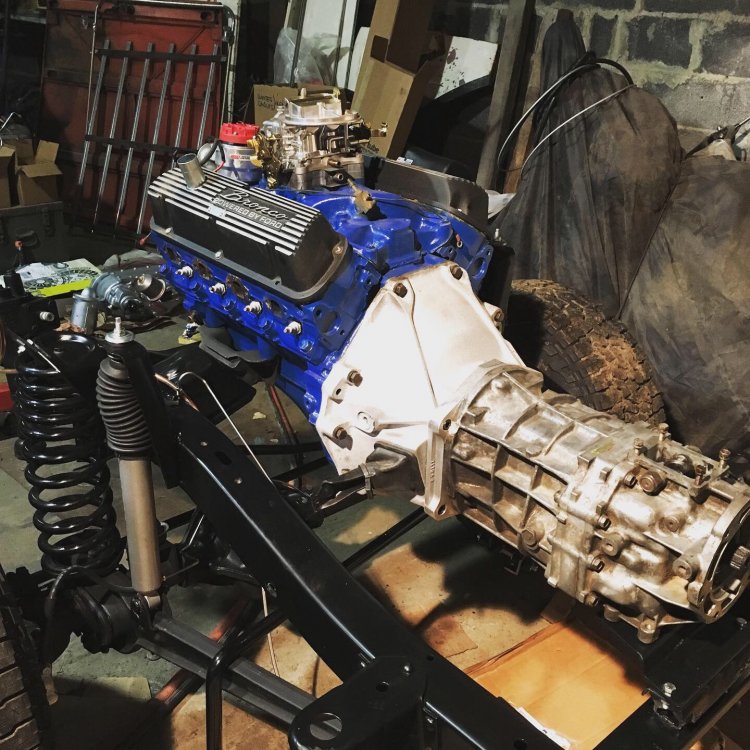

Firenze Posté(e) le 9 novembre 2020 Auteur Signaler Posté(e) le 9 novembre 2020 Bonjour à tous, c’est en place🥵 kat55 et sebastien 01 2 Citer

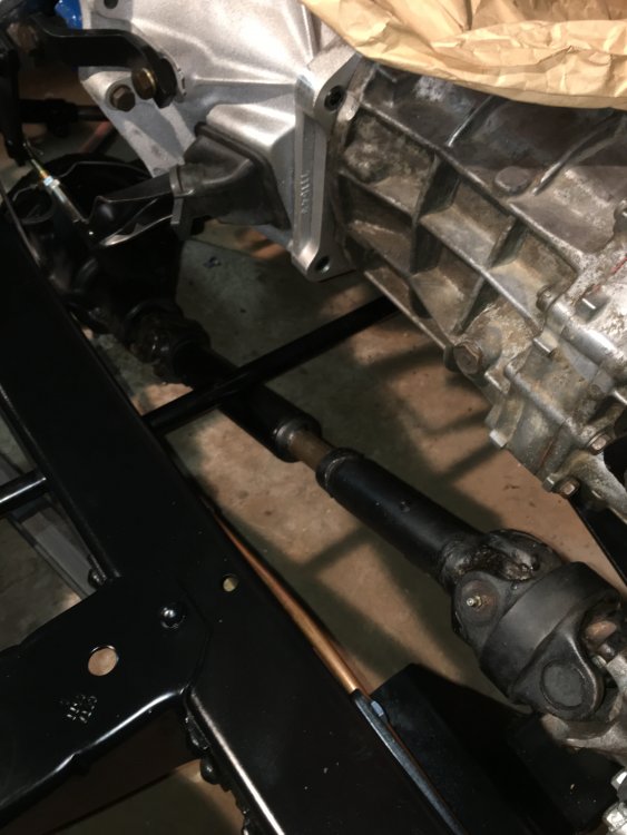

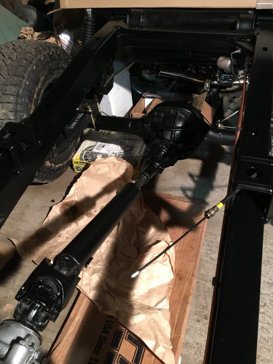

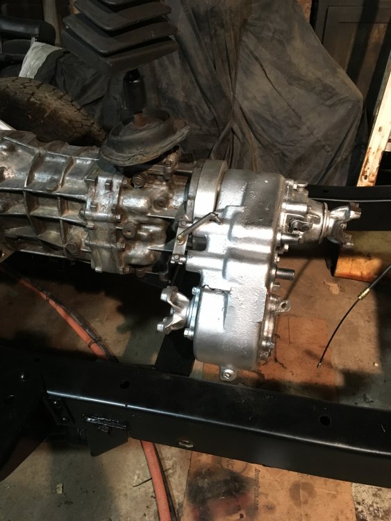

Firenze Posté(e) le 25 novembre 2020 Auteur Signaler Posté(e) le 25 novembre 2020 Hello, ça y est les arbres sont remontés et les sélecteurs en place. Petite péripétie de la semaine : remplissage des ponts et des boites et bim grosse fuite au niveau du nez de boite. Bon pour un démontage complet. J’avais oublié le joint entre la boite et l’entretoise du kit ax15...🤓🤓🤓 du coup je suis capable de déposer et reposer l’ensemble les yeux fermés et dans le noir 😄 sebastien 01 1 Citer
Firenze Posté(e) le 25 novembre 2020 Auteur Signaler Posté(e) le 25 novembre 2020 Ah oui les collecteurs aussi 😉 sebastien 01 1 Citer
