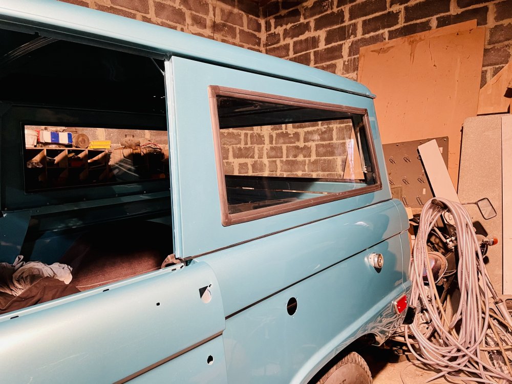

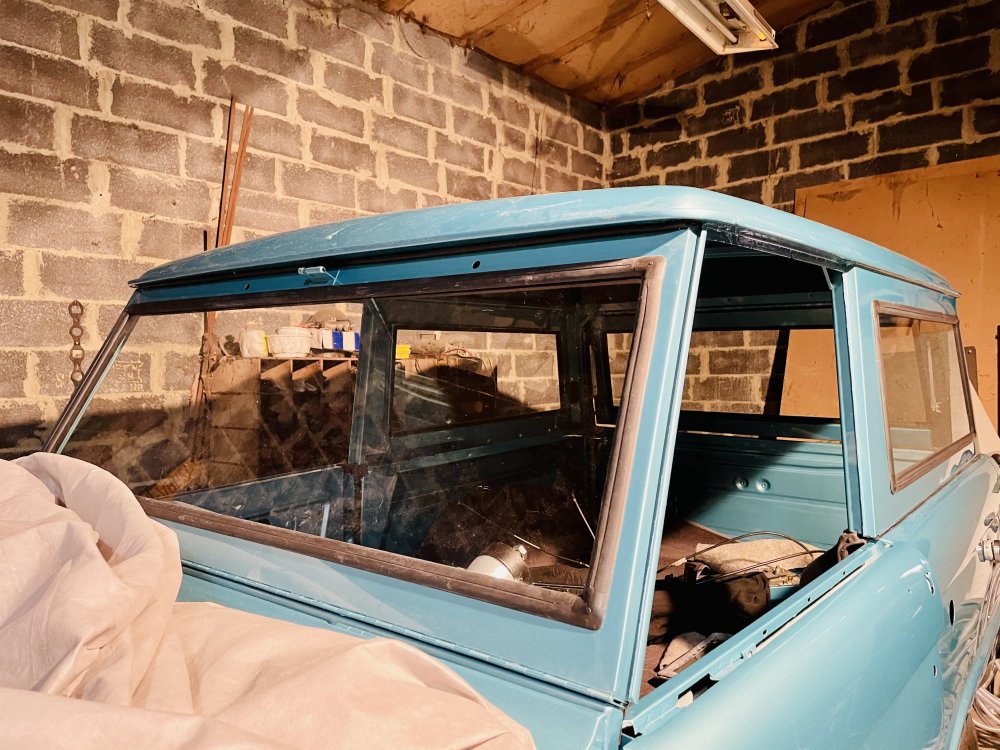

Firenze Posté(e) le 25 avril 2021 Auteur Signaler Posté(e) le 25 avril 2021 Bonjour à tous, ce week-end c’était pose des vitres latérales et du pare-brise. Bien chiant à faire... Prochaine étape le faisceau 🤞 pat060, exNISSAN, sebastien 01 et 1 other 4 Citer
exNISSAN Posté(e) le 25 avril 2021 Signaler Posté(e) le 25 avril 2021 Hello , Moi les vitrages , je fais comme pour les pneus ,un peu de liquide vaisselle sur le caoutchouc , la cordelette glisse bien et ça se place impec ! Firenze 1 Citer
Firenze Posté(e) le 25 avril 2021 Auteur Signaler Posté(e) le 25 avril 2021 J’ai pas essayé la cordelette. J’ai passé une pointe de bic avec du silicone, ça n’a pas été sans mal... Citer
exNISSAN Posté(e) le 25 avril 2021 Signaler Posté(e) le 25 avril 2021 Il y a 2 heures, Firenze a dit : J’ai pas essayé la cordelette. J’ai passé une pointe de bic avec du silicone, ça n’a pas été sans mal... Ah ben tu m'étonnes, avec un stylo Bic !!! Avec une cordelette ça va tout seul : tu prends une cordelette nylon de diamètre 4 ou 5 mm , tu fais tout le tour dans la gorge du joint avec un recouvrement des deux extrémités de la corde de quelques cm ,(perso je fait le recouvrement avec les extrémités de cordelette sur le bas du vitrage) tu emboites ton vitrage avec son joint dans le bas de ta baie en prenant soin de bien le centrer et de passer les 2 extrémités de la cordelette à l'intérieur , un(e) aide à l'extérieur maintien le vitrage en place et exerce une légère pression en suivant tes gestes et en suivant la progression de la cordelette : toi ,à l'intérieur tu tires vers toi une des extrémités de la cordelette , elle va venir et sortir du joint en emmenant avec elle la lèvre du joint qui va suivre cm par cm et se placer du bon côté = à l'intérieur . Avant d'attaquer le dernier côté de la vitre , bien s'assurer qu'elle est bien emboitée sur les 3 autres côtés et tout s'emboite tout seul . Dans ton cas tu as des angles droits sur tes vitres , là il faut juste accompagner la cordelette avec les doigts dans l'angle pour pas qu'elle se bloque sur le joint et l'abime Firenze 1 Citer
Firenze Posté(e) le 25 avril 2021 Auteur Signaler Posté(e) le 25 avril 2021 Oui j’avais étudié la chose et vu des tutos mais je n’avais pas de cordelette et puis ma femme m’a poussé à essayer😄. Ceci dis avec la pointe d’un bic glissé dans le joint avec du silicone en spray ça se fait « relativement » bien. Le plus compliqué est de faire passer une partie du joint pour amorcer... Citer
exNISSAN Posté(e) le 25 avril 2021 Signaler Posté(e) le 25 avril 2021 Faute de cordelette ,une chute de câble coaxial d'antenne TV peut aussi le faire , après c'est pas des trucs qu'on fait tous les jours ... Firenze 1 Citer

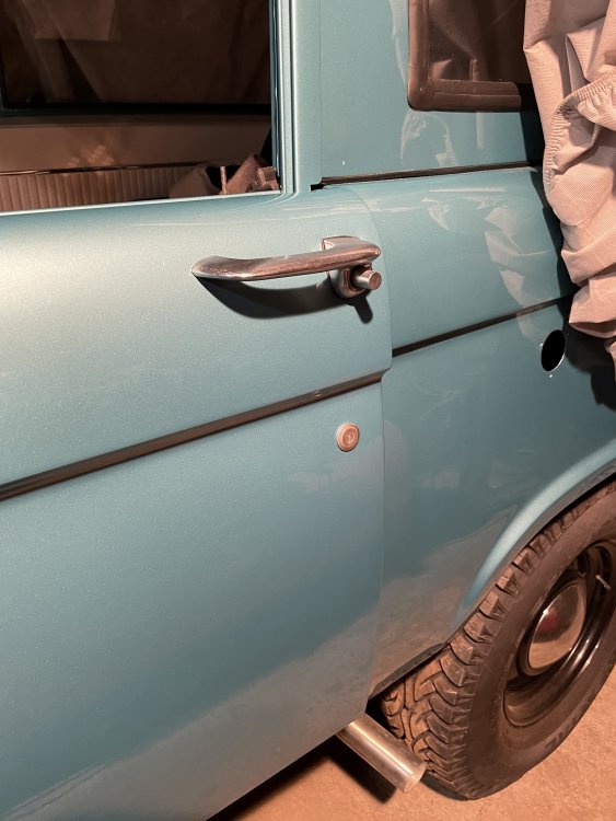

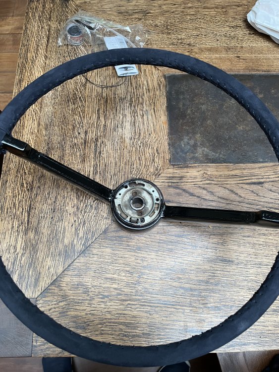

Firenze Posté(e) le 8 mai 2021 Auteur Signaler Posté(e) le 8 mai 2021 Tout doucement sur le faisceau mais les poignées et serrures d’origine sont remontées. Et je me suis amusé à recouvrir le volant qui était abimé. Antony, exNISSAN, sebastien 01 et 1 other 4 Citer
exNISSAN Posté(e) le 8 mai 2021 Signaler Posté(e) le 8 mai 2021 Atelier couture ! le rendu est chouette Firenze 1 Citer
Firenze Posté(e) le 8 mai 2021 Auteur Signaler Posté(e) le 8 mai 2021 J’avais une peau chez moi. Une pince pour les trous, du gros fil enduit, j’ai regardé sur ma voiture « moderne » comment c’était cousu et hop je me suis lancé. Je suis content d’avoir sauvé le volant d’origine😉 sebastien 01 1 Citer
pat060 Posté(e) le 9 mai 2021 Signaler Posté(e) le 9 mai 2021 Super résultat pour le volant ! Firenze 1 Citer
exNISSAN Posté(e) le 9 mai 2021 Signaler Posté(e) le 9 mai 2021 Il y a 18 heures, Firenze a dit : ’avais une peau chez moi. Une pince pour les trous, du gros fil enduit, j’ai regardé sur ma voiture « moderne » comment c’était cousu et hop je me suis lancé. Je suis content d’avoir sauvé le volant d’origine😉 Alors là chapeau ! En voyant ta photo et le matériel , j'ai d'abord pensé à un kit prédécoupé acheté .... Citer
Firenze Posté(e) le 9 mai 2021 Auteur Signaler Posté(e) le 9 mai 2021 En fait j’ai découpé deux bandes, j’ai replié /collé les bords puis j’ai fait les trous tout les 5mm environ. Ensuite j’ai positionné les bandes sur le volant en mettant de la colle. Ensuite un grand fil avec deux aiguilles (aux extrémités) puis j’ai croisé😄 Le rendu est satisfaisant sauf aux jonctions des deux bandes où là c’est un peu moins clean mais bon le volant est sauvé et au pire je trouverai du cuir de meilleur qualité et je le referai😉 sebastien 01 1 Citer

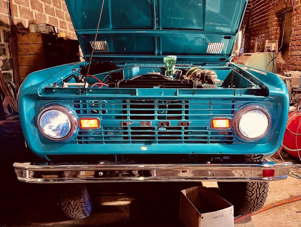

Firenze Posté(e) le 4 juillet 2021 Auteur Signaler Posté(e) le 4 juillet 2021 Merci😉 il faut encore régler l’allumage et le carbu mais ça va. Reste les sièges à poser, 2, 3 choses à peaufiner mais je vois le bout…🥳 sebastien 01 1 Citer
Jordan Posté(e) le 10 août 2021 Signaler Posté(e) le 10 août 2021 Quelle beauté ! Cette teinte est canon. Tu vois le bout du tunnel ? Citer
