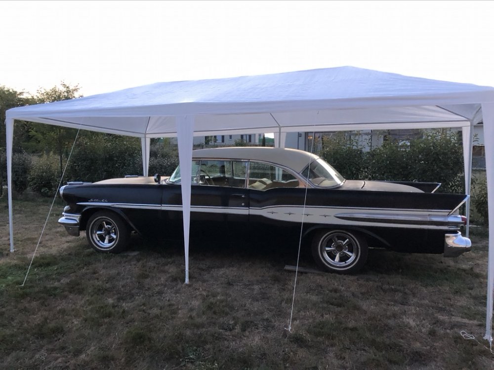

vasserot Posté(e) le 17 septembre 2020 Signaler Posté(e) le 17 septembre 2020 Bonjour, nouveau sur le forum, je suis l'heureux propriétaire d'une Pontiac Star Chief 1957 V8, importée des US en début d'année. J'ai quelques menus travaux a faire sur ce véhicule ( c'est peu dire 🙃 ), entre autre je cherche un volant car le mien avec les années est craquelé de partout, et en plus le systeme klaxon ne fonctionne pas. Donc si vous avez des pistes , je suis preneur. Fusibles d'origine, etc Et j'ai besoin de démonter le cadre feu arrière au bout de l'aile pointue , car le contacteur feu de recul est tombé dans le fond, vu la rouille. Comment se démonte t'il? Merci d'avance. Gégé83, exNISSAN et sebastien 01 3 Citer
Phil Posté(e) le 17 septembre 2020 Signaler Posté(e) le 17 septembre 2020 Bienvenue à toi Je déplace ton sujet dans le showroom tu peux aussi te présenter dans le salon ad hoc. Le volant, je ne pense pas que ça se trouve en neuf, il faudra le refaire à l'époxy avec de la peinture plastique. Il a quand même une armature en acier (il n'est pas entièrement en plastique), donc tu ne risques pas grand chose. Pour le klaxon, ben démonter (débrancher la batterie, appuyer très fort sur le cerclo et le faire tourner dans un sens ou l'autre), voir comment c'est fait dedans, tester au multimètre. A cette époque, c'était déjà des fusibles en verre, ça se trouve Les ampérages sont indiqués dans le livret du conducteur (qui se trouve aussi....) Le cabochon de feu, il doit y avoir une ou deux vis. Je pense que ce qui est tombé au fond, ce n'est pas le contacteur (qui est sur la boîte de vitesses) mais le culot de l'ampoule... sebastien 01 1 Citer

Charger976 Posté(e) le 19 septembre 2020 Signaler Posté(e) le 19 septembre 2020 Superbe voiture mais j'vais quand même faire mon vieux grognon: "Elle s'rait mieux avec ses roues d'origine!" Ca me fait la même l'impression que de voir une grand mère en Air Jordan..... Olds 60's, Eddy123, Chevy11 et 2 others 2 3 Citer
