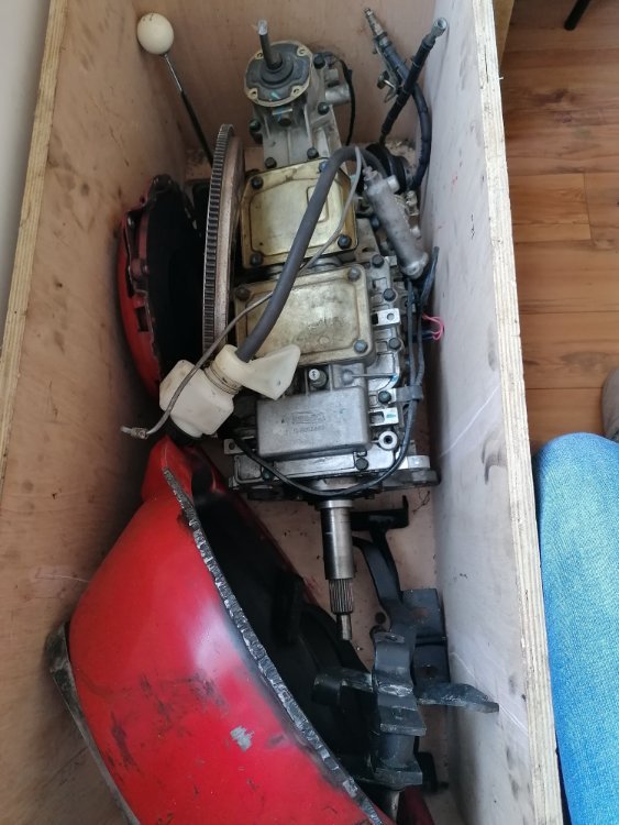

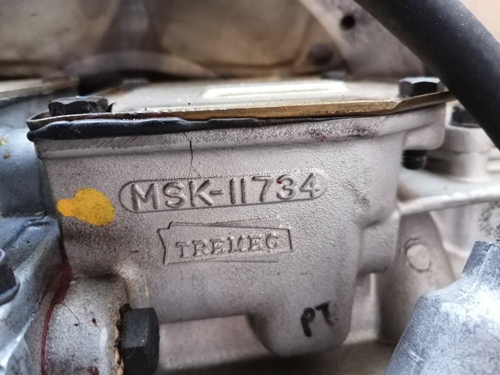

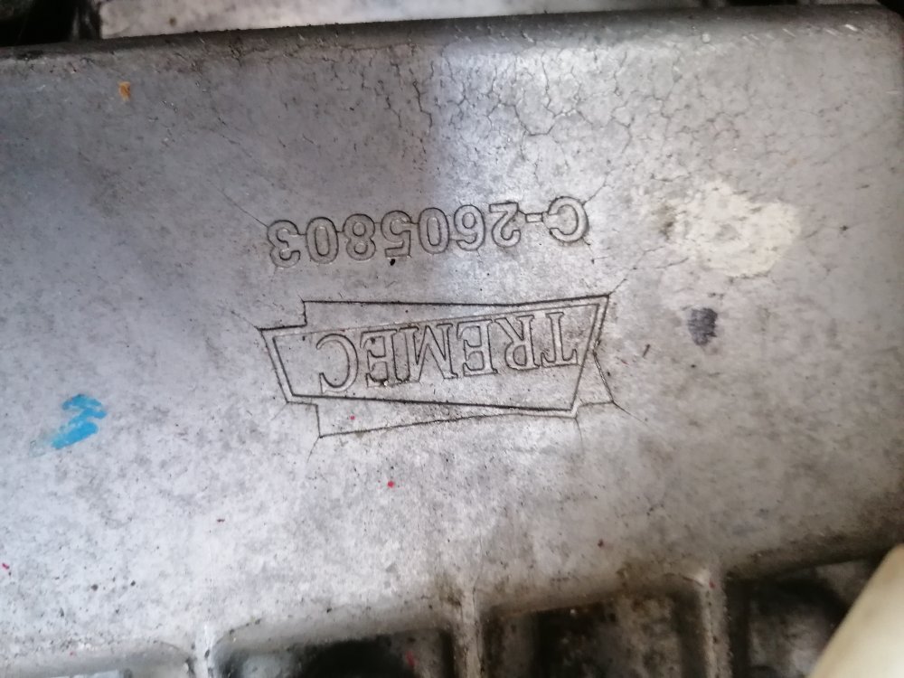

vicky69 Posté(e) le 3 janvier 2022 Auteur Signaler Posté(e) le 3 janvier 2022 Voilà des photos pour confirmer le type de tko Citer
exNISSAN Posté(e) le 3 janvier 2022 Signaler Posté(e) le 3 janvier 2022 C'est une fissure dans l'alliage qu'on voit à droite du point jaune ? Citer
FLYER34 Posté(e) le 3 janvier 2022 Signaler Posté(e) le 3 janvier 2022 Plutôt une coulure de pâte à joint noire 😉 Citer
vicky69 Posté(e) le 3 janvier 2022 Auteur Signaler Posté(e) le 3 janvier 2022 Je confirme, c est une coulure de pate a joint 😉 Bon j ai envoyé un mail sur le site tremec en expliquant ce que voulais..... Et j ai pas du etre clair car ils m'ont répondu que je pouvais tourner le shifter de 180°🤔🤔😳😳🥴🥴 Citer
exNISSAN Posté(e) le 4 janvier 2022 Signaler Posté(e) le 4 janvier 2022 Ok pour la coulure de pâte a joint (et tant mieux !!) phil Citer
