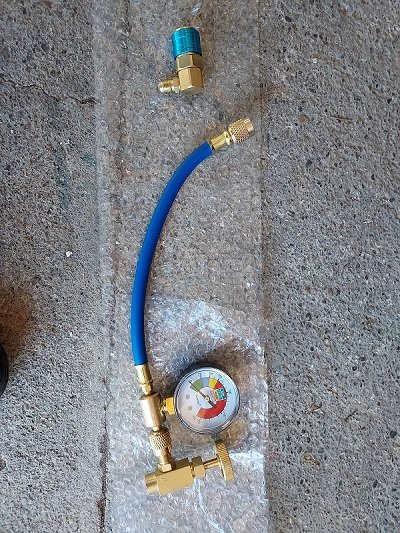

Zitoune Posté(e) le 18 juillet 2021 Auteur Signaler Posté(e) le 18 juillet 2021 En fait, je n'ai pas les bons adaptateurs.......pffff..... Je dois trouver des trucs dans le genre: Citer
pretender03 Posté(e) le 18 juillet 2021 Signaler Posté(e) le 18 juillet 2021 Il y a 22 heures, Zitoune a dit : Et à gauche du mano, ce n'est un adaptateur R12/R134 ? Citer
Gégé83 Posté(e) le 18 juillet 2021 Signaler Posté(e) le 18 juillet 2021 dessus tu a le R134 tu le dévisse et tu a le R12 sa marche niquel ! aujourd'hui j ai fait le premier test promenade avec 34° et au frais Citer

FLYER34 Posté(e) le 18 juillet 2021 Signaler Posté(e) le 18 juillet 2021 Pas convaincu par les adaptateurs R12 -> R134a. Tu peux dévisser le raccord rapide situé au bout de ton tuyau : et tu devrais pouvoir visser sur les raccords R12 de ton auto. Citer
Gégé83 Posté(e) le 18 juillet 2021 Signaler Posté(e) le 18 juillet 2021 j ai le meme kit et je confirme les raccords au top ! j ai fait la Pontiac et mon Patrol avec le raccord R12 et une 206 en montant le raccord R134 sur le raccord R12 Citer
Zitoune Posté(e) le 18 juillet 2021 Auteur Signaler Posté(e) le 18 juillet 2021 Il y a 4 heures, pretender03 a dit : Et à gauche du mano, ce n'est un adaptateur R12/R134 ? Non, ça ne correspond pas! Citer

Gégé83 Posté(e) le 20 juillet 2021 Signaler Posté(e) le 20 juillet 2021 (modifié) je comprend pas pourquoi tu veux rajouter un embout R134 sur ton R12 ? il te suffit de dévisser l embout sur ton flexible et de le visser le flexible sur ton tube et le tour est joué je l ai fait il y a 10 jours Modifié le 20 juillet 2021 par Gégé83 Citer
FLYER34 Posté(e) le 20 juillet 2021 Signaler Posté(e) le 20 juillet 2021 C’est exactement ce que j’ai écrit juste un peu plus haut. Quand on a la chance d’avoir l’embout r134a démontable, dommage de s’en priver 😉 En toute honnêteté, j’ai aussi mis du temps à trouver Citer
Zitoune Posté(e) le 20 juillet 2021 Auteur Signaler Posté(e) le 20 juillet 2021 Très bien vos conseils.........du coup effectivement je peux me connecter au système. Et du coup, plus de doute sur la bonne entrée.....Je tente ça un de ces 4. sebastien 01 et twentyone_forever 2 Citer
MOD Posté(e) le 21 juillet 2021 Signaler Posté(e) le 21 juillet 2021 Ca s'appelle un raccord 1/4", très courant en réfrigération et pour le R134a chez les pros . L'espèce de baïonnette a été inventée pour les garagistes , pour pas confondre les fluides ! Il faut s'assurer que le flexible intègre bien le petit poussoir au milieu pour pousser l'obus de la valve ! Citer

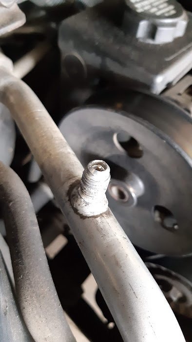

Zitoune Posté(e) le 18 août 2021 Auteur Signaler Posté(e) le 18 août 2021 Bon, c'était atelier clim aujourd'hui. Pas de soucis pour shunter le compresseur et le forcer à tourner pendant la recharge.......Tout allait bien, la voiture faisait du froid.....j'étais content. Puis j'arrête le moteur, pour reconnecter le compresseur sur sa fiche et vois si tout marche normalement....mais un petit "pssssss" me dérange. Et j'ai trouvé.....une fuite à la valve du circuit haute pression.......ho joie bonheur!.......tout ça pour rien! ......enfin si, j'ai trouvé la fuite...je ne savais pas que j'avais cette fuite! Bon, l'aventure continue, comment changer cette valve?..... Citer
pretender03 Posté(e) le 18 août 2021 Signaler Posté(e) le 18 août 2021 C'est une Schrader, donc ça démonte comme une valve de pneu... Citer

Zitoune Posté(e) le 31 août 2021 Auteur Signaler Posté(e) le 31 août 2021 Bon, j'ai démonté les valves pour voir.......il y en avait une qui fuyait......ha oui, il manque un bout! Citer

Zitoune Posté(e) le 3 octobre 2021 Auteur Signaler Posté(e) le 3 octobre 2021 Bon, suite et fin de ce soucis. Il pleut, je ne peux rien faire chez moi au dehors, alors je fini ma clim, reste à completer le rechargement. Pour info, j'y ai changé les deux conduites qui partent du compresseur, un sagouin m'avait abimé les valves en tentant de connecter son appareil pour voitures moderne, je le laisse (au diable!) bricoler sur ses clios et autres 208. Donc échange des durites et recharge par moi même et ho miracle, pas de fuites et un air glacial de retour pour l'hiver! M'en fous du froid, je fous ma cagoule s'il le faut, mais ma clim fonctionne à nouveau! Content, je l'ai fait moi même, encore une fois......bref! Gégé83 1 Citer
