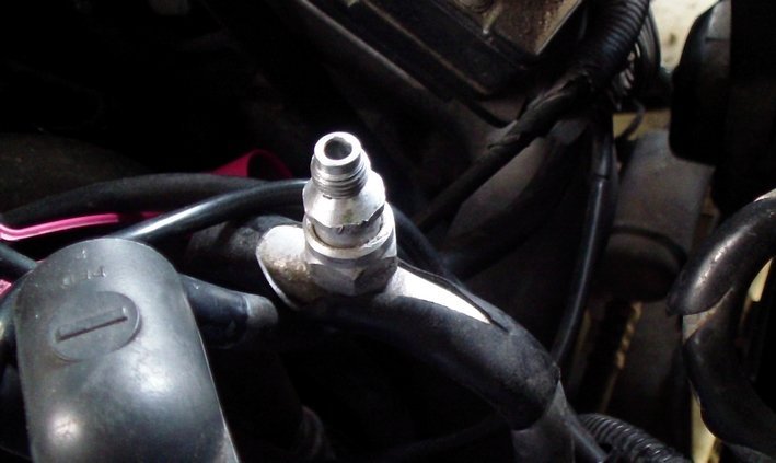

Parkaveniste Posté(e) le 5 juin 2022 Signaler Posté(e) le 5 juin 2022 Le 14/05/2021 à 21:11, Zitoune a dit : Bonjour la troupe, Je suis en passe de convertir ma clim au r134. Mais il faut y changer les valves. La personne qui doit s'en occuper n'a pas commandé le bon modèle. Comment s'appelle donc en dialecte américano/anglai les adaptateurs qui se vissent sur les valves r12? Parlons-en des valves. Moi j'ai ça sur la haute pression, et je ne trouve pas le raccord à mettre dessus! Citer
Parkaveniste Posté(e) le 5 juin 2022 Signaler Posté(e) le 5 juin 2022 J'ai bien cet embout générique se visse parfaitement dessus, sauf que le pointeau est trop enfoncé pour être déclenché par le tuyau de vérification de la jauge haute pression. Il faut un embout spécial GM ou quoi? Citer
deville72 Posté(e) le 5 juin 2022 Signaler Posté(e) le 5 juin 2022 Le "pointeau" ou valve "schrader" doit être démonté du raccord R 12 pour être remonté sur l'adaptateur R 134. ce qui implique un circuit vide. Il est préférable de partir avec des valves neuves vu le prix. Citer

FLYER34 Posté(e) le 5 juin 2022 Signaler Posté(e) le 5 juin 2022 (modifié) il y a 40 minutes, Parkaveniste a dit : J'ai bien cet embout générique se visse parfaitement dessus, sauf que le pointeau est trop enfoncé pour être déclenché par le tuyau de vérification de la jauge haute pression. Il faut un embout spécial GM ou quoi? As-tu essayé d’enlever le raccord baïonnette (le gros truc avec le bouton molleté rose) et de visser directement l’embout qui est au bout du tuyau qui va aux manos ? Modifié le 5 juin 2022 par FLYER34 Citer

Parkaveniste Posté(e) le 5 juin 2022 Signaler Posté(e) le 5 juin 2022 Pour le Duracool, j'y suis déjà, (mais je n'ai besoin que la basse pression). par contre pour vérifier le système, il me faut aussi me raccorder à la haute pression, Et pour ta suggestion Flyer, il n'y a pas de pointeau au bout du tuyau, il me faut la molette pour appuyer sur celui du circuit. Par contre je me demande si je ne pourrais pas déboulonner la partie supérieure de mon connecteur HP et y visser mon connecteur R 134 (à droite du raccord baïonnette sur la photo) Citer

Parkaveniste Posté(e) le 8 juin 2022 Signaler Posté(e) le 8 juin 2022 Je pense que ma voiture a déjà été "rétrofitée" par le précédent propriétaire, et pas seulement les embouts j'espère (???) d'autant plus qu'il en manque un Mais elle était passée par la case remplissage de gaz (et R134) juste avant la vente. Je n'arrive pas à comprendre pourquoi mon connecteur R 134 qui se visse parfaitement dessus n'arrive pas à appuyer sur le pointeau de la valve d'origine. Mais plutôt que d'acheter 10 connecteurs différents pour vérifier lequel va daigner faire le job, j'ai pallié au plus simple : une petite bille de roulement posée sur le pointeau, je visse mon connecteur, je place le raccord baïonnette et le tour est joué. je peux enfin lire la jauge de haute pression. Citer
FLYER34 Posté(e) le 8 juin 2022 Signaler Posté(e) le 8 juin 2022 (modifié) Etonnant, ton problème : tous ces embouts ont l’air parfaitement standardisés. Bonne chose que tu aies trouvé une solution. Modifié le 8 juin 2022 par FLYER34 Citer
