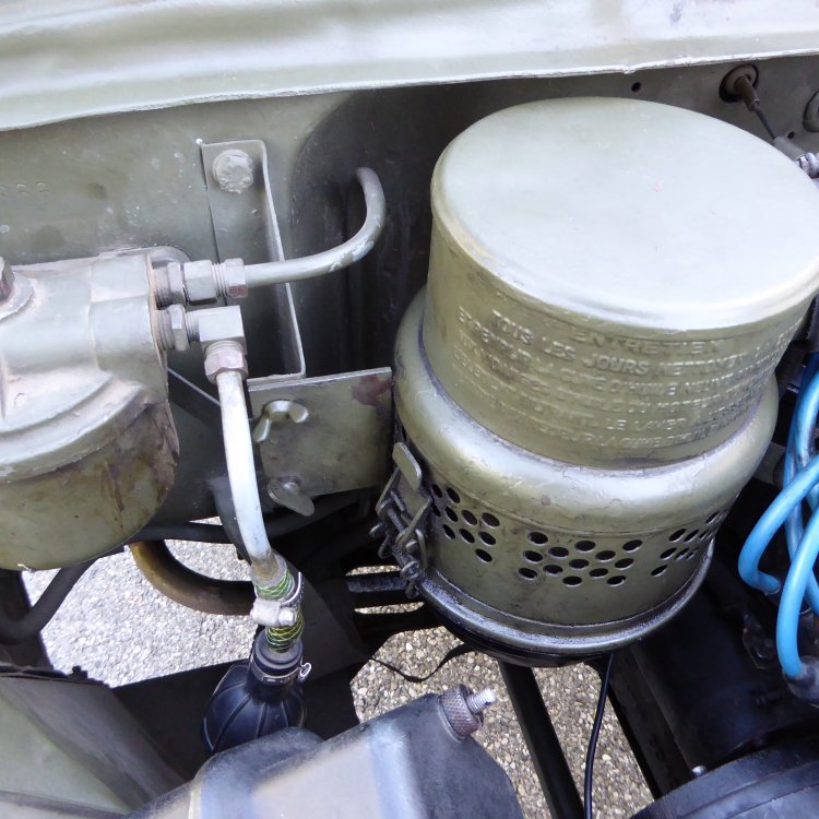

Nounours Posté(e) le 20 novembre 2020 Signaler Posté(e) le 20 novembre 2020 Voilà ce que j'avais sur ma Jeep, la poire en bas à gauche sur la photo., pour amorcer. , ça marchait super bien mais bon fallait ouvrir le capot chaque fois que je vous lais démarrer mais après 1 mois d'arrêt au moins et même plus. Citer
Phil Posté(e) le 20 novembre 2020 Signaler Posté(e) le 20 novembre 2020 Toute façon, si on pense qu'une voiture peut rester arrêtée un mois, mieux vaut aussi débrancher la batterie... on ouvrira donc le capot quand même. Citer
Nounours Posté(e) le 20 novembre 2020 Signaler Posté(e) le 20 novembre 2020 Bonne remarque qui valide ma solution Citer
