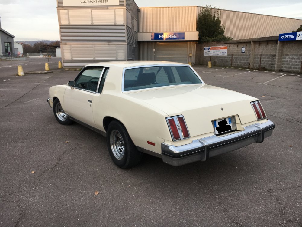

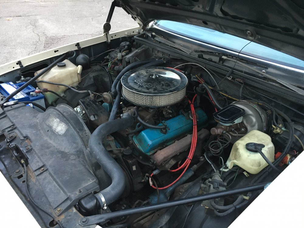

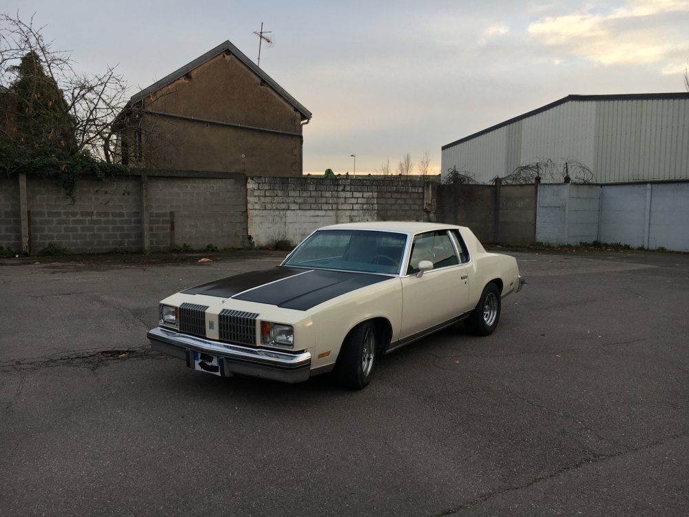

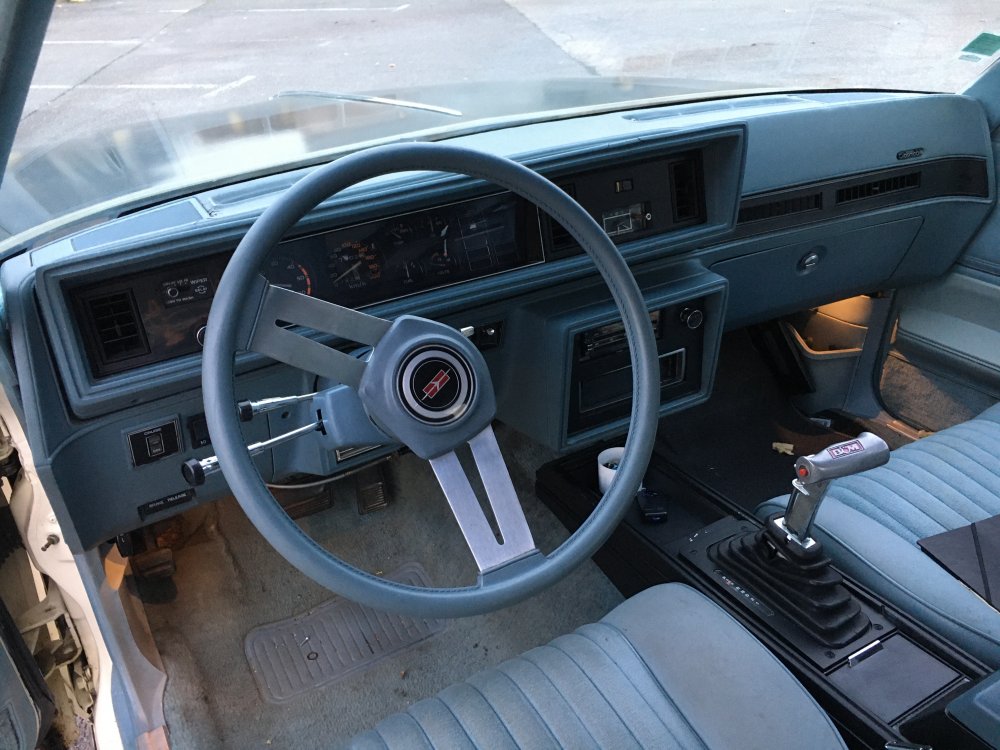

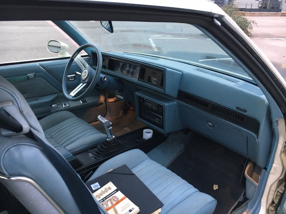

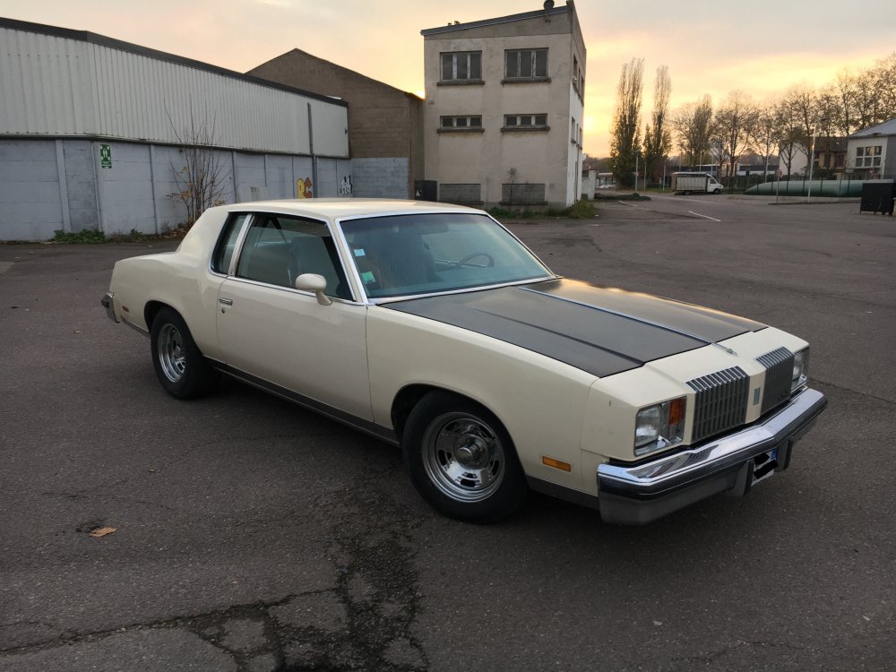

Old54 Posté(e) le 22 novembre 2020 Signaler Posté(e) le 22 novembre 2020 Voici une présentation détaillée de mon auto. Il s'agit d'une Oldsmobile Cutlass Calais de 1978. C'est une version canadienne importée et commercialisée en Suisse. Elle est équipée : V8 305 ci Chevrolet Carburateur Carter AFB 9605S Boite TH200Metric Direction assistée, régulateur (non fonctionnel), vitres électriques, centralisation intérieur électrique, clim (démontée), réglage du siège conducteur électrique. Les travaux effectuées avant achat : Changement radiateur + durite supérieur et inférieur Changement pompe à essence Vidange + filtre Changement alternateur + courroies Changement des 4 amortisseurs Changement étriers de frein avant Montage d'un shifter B&M Changement ciel de toit Changement de durite d'essence et de boite. Changement durites de chauffage Les travaux que j'ai effectué depuis l'achat : Réglage volet starter (la voiture avant du mal à tenir le ralenti, le volet ne se fermait quasiment pas) Traitement corrosion intérieure de porte + graissage lève vitre et centralisation Traitement corrosion coffre Changement blocs clignotants avant Réparation moteur de lave glace Réparation fuite sur le radiateur Montage d'un reniflard sur un cache culbuteur suite à l'absence de la boite à air d'origine Changement de durites d'essence et de vapeur d'huile Et de nombreuses réparations d’accastillage divers (vis manquante, réglages, graissage etc) Les travaux qu'il reste à faire : Joint carter de différentiel Joint carter de boite Joint carter moteur Changement biellettes barre stab Montage sonde température d'eau ( il y a un bouchon actuellement) Kit rebuilt carburateur Changement des silent bloc train avant et pont arrière Amortisseurs avants (la voiture me parait bien basse de l'avant) Traitement corrosion sous chassis Je possède les 4 jantes d'origines que je vais refaire, je ne suis pas fan des jantes chromées actuelles. La voiture est loin d'être parfaite, mais elle roule correctement et sera une bonne base pour débuter dans la voiture de collection. Place aux photos : sebastien 01 1 Citer
Raikkonen Posté(e) le 22 novembre 2020 Signaler Posté(e) le 22 novembre 2020 C'est un bien beau modèle, il est superbe Les G-Body sont le parfait compromis, juste dommage qu'on en voit très, voir trop peu en France Citer
Phil Posté(e) le 22 novembre 2020 Signaler Posté(e) le 22 novembre 2020 Beaucoup de bricoles, et rien de dramatique qui mette la voiture hors d'état de rouler, c'est bien mieux comme ça il y a 21 minutes, Old54 a dit : Je possède les 4 jantes d'origines que je vais refaire, je ne suis pas fan des jantes chromées actuelles. copaiiiiiiin Citer

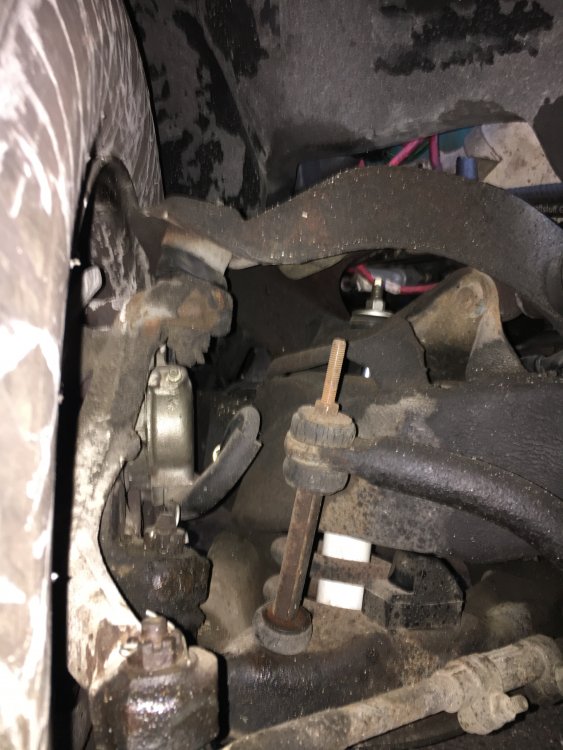

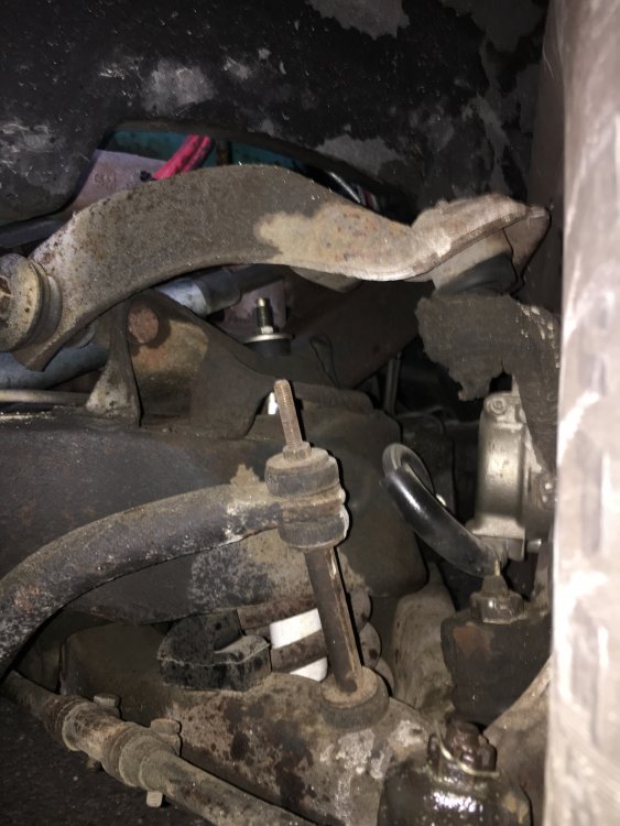

nono63000 Posté(e) le 22 novembre 2020 Signaler Posté(e) le 22 novembre 2020 Sympa ! Déjà beaucoup de boulot fait ! Pourquoi reprendre ce qui avait été fait avant l’achat ? Mal fait , pas réellement fait ou tout simplement fait il y’a très longtemps et donc nécessité de le refaire ? Je pense aux durites et amortisseurs avant ... bonne restau c’est une base sympa 😊😉 Citer
deville72 Posté(e) le 23 novembre 2020 Signaler Posté(e) le 23 novembre 2020 Il y a 14 heures, Old54 a dit : Amortisseurs avants (la voiture me parait bien basse de l'avant) Belle auto. Les amortisseurs HS ou neuf ne changeront rien à la hauteur de caisse. Voir du côté des ressorts s'ils n'ont pas été raccourcis. Citer
zaware Posté(e) le 23 novembre 2020 Signaler Posté(e) le 23 novembre 2020 voir aussi tes pneus actuels qui ne doivent pas avoir le même diamètre que les originaux. Citer
Old54 Posté(e) le 23 novembre 2020 Auteur Signaler Posté(e) le 23 novembre 2020 Il y a 18 heures, nono63000 a dit : Sympa ! Déjà beaucoup de boulot fait ! Pourquoi reprendre ce qui avait été fait avant l’achat ? Mal fait , pas réellement fait ou tout simplement fait il y’a très longtemps et donc nécessité de le refaire ? Je pense aux durites et amortisseurs avant ... bonne restau c’est une base sympa 😊😉 Pour les durites certaines qui semblaient neuves se sont avérées craquelées et leur passage était anarchique. Il y a 9 heures, deville72 a dit : Belle auto. Les amortisseurs HS ou neuf ne changeront rien à la hauteur de caisse. Voir du côté des ressorts s'ils n'ont pas été raccourcis. Mes doigts ont fourchés, je voulais parler des ressorts avants, non des amortisseurs. il y a une heure, zaware a dit : voir aussi tes pneus actuels qui ne doivent pas avoir le même diamètre que les originaux. Exact, ce sont des 15" montés ; alors que d'origine c'est de 14". J'ai pris 2 photos dans les passages de roues, on dirait que les triangles supérieurs remontent beaucoup. sebastien 01 1 Citer
sebastien 01 Posté(e) le 23 novembre 2020 Signaler Posté(e) le 23 novembre 2020 Très belle Olds ! et cette intérieure est magnifique Belle achat ! Citer

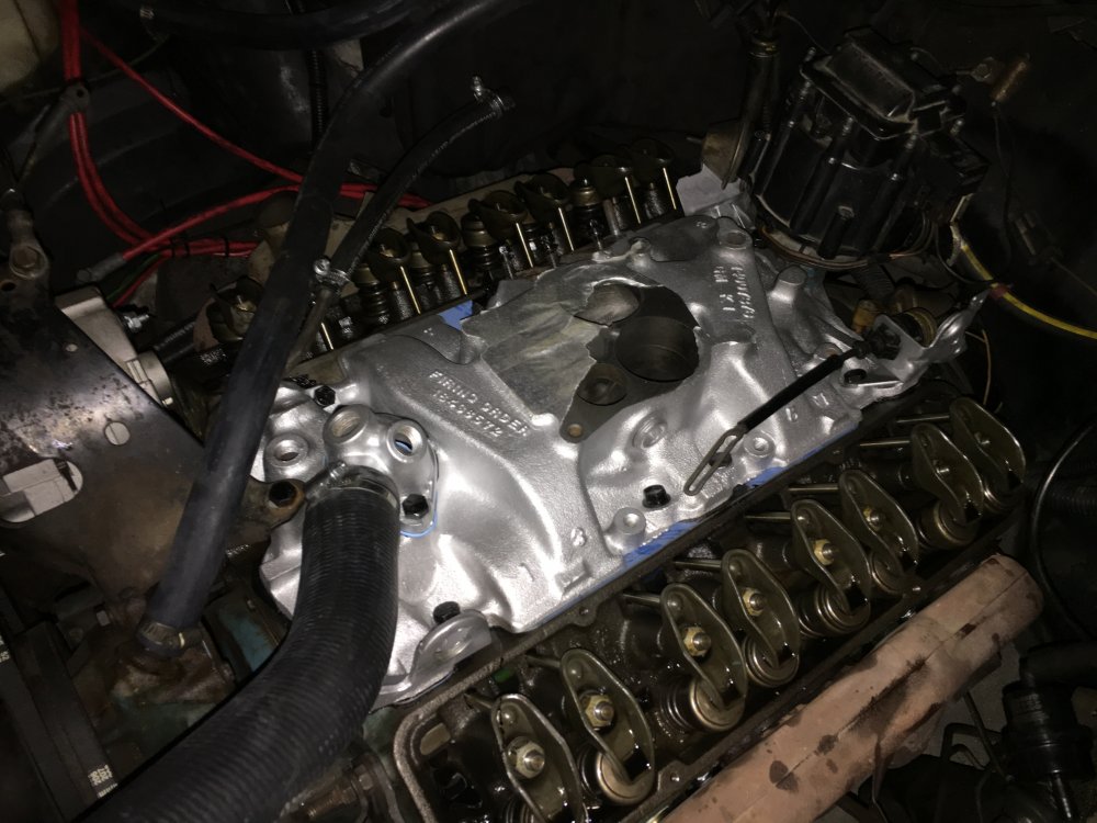

Old54 Posté(e) le 29 décembre 2020 Auteur Signaler Posté(e) le 29 décembre 2020 Les travaux sur la voiture continuent, non sans mal, je détaillerai les problèmes après 😶 - installation d'une sonde de température d'eau - changement des bougies - sablage et peinture du collecteur d'admission et des couvres culasses (ceux ci seront repeint en bleu GM quand j'aurai trouvé la bonne teinte) - changement des joints du collecteur d'admission, des couvres culasses, de la sortie du thermostat. - rénovation du carburateur (démontage, nettoyage ultrason, changement des joints, pompe de reprise, gicleurs etc) La remise en route fut laborieuse, mais instructive. Malgré des repères au démontage, j'ai remonté l'allumeur façon Gilbert Montagné ; impossible de démarrer. Après recherche dans le RTA et sur le net, je trouve le PMH du cylindre 1, alignement du doigt sur le plot de la 1ere bougie ; je décale un peu au pifomètre pour avoir un peu d'avance et...ça démarre ! Bon ça fume comme pas permis, le ralenti à froid est à presque 1500 tr/min, mais ça tourne. J'ai tenté une petite sortie...bien brève. (le tour du quartier) Peu de puissance, un bruit d'enfer, la température dans le rouge, le moteur qui accélère tout seul même en lâchant les gazs et la boite qui ne semble plus vouloir passer les vitesses. Vu comme ça, on pourrait croire à un échec total, mais je pense que c'est au contraire parfait pour apprendre des potentielles erreurs (j'ai du en faire 🤣) La reprise de l'allumage à la lampe me semble inévitable ainsi qu'un réglage carbu moins à la louche. J'ai quelques questions : - j'ai pris une sonde de température de Caprice (sur Rockauto, il n'y avait pas de sonde pour jauge pour mon modèle), est-ce normale qu'elle soit dans le rouge après seulement quelques minutes de fonctionnement ? Sachant que le moteur était chaud au touché, thermostat ouvert, radiateur chaud. Il y a t il une vis de purge pour le circuit de refroidissement ? - des connaisseurs de la boite TH200Metric ? Il me semble avoir réglé le TV câble correctement (moteur coupé, déverrouillage du câble, ouverture des gaz à fond, verrouillage du câble ; celui ci est bien tendu) d'ailleurs le passage de N à D est bien plus brusque qu'avant. sebastien 01 1 Citer
The Lion King Posté(e) le 29 décembre 2020 Signaler Posté(e) le 29 décembre 2020 il y a 28 minutes, Old54 a dit : est-ce normale qu'elle soit dans le rouge après seulement quelques minutes de fonctionnement ? Sachant que le moteur était chaud au touché, thermostat ouvert, radiateur chaud. Il y a t il une vis de purge pour le circuit de refroidissement ? De ce que j'ai lu avant, trois choses: 1) Ta sonde dit la vérité car elle elle est étalonnée correctement (mais vu que ce n'est pas pour la bonne voiture, et donc pour les bonnes valeurs de fonctionnement, j'en doute), donc ton moteur chauffe, car tu as réglé l'allumage n'importe comment. 2) Ta sonde est aux fraises car elle n'est pas étalonnée pour ta jauge (modèles de voitures différents, graduations différentes: been there, done that). Donc tu ne peux pas savoir si ça chauffe sans thermomètre laser ou sonde indépendante. Et donc 3), le plus probable: ta sonde est aux fraises et ton moteur chauffe quand même, mais peut être pas tant que ça. Marche à suivre: a) Faire régler l'allumage correctement en mettant le degré d'avance qui va bien à froid au démarrage (indiqué dans ton manuel technique, les ayathollah de la clé de 12 ici doivent kle connaître par coeur). Vérifier surtout que ta capsule d'avance à dépression: - Fonctionne (pour cela, essayer d'aspirer à travers le tuyau: si tu peux aspirer de l'air, c'est que ta membrane est percée, donc elle est a remplacer) - Est débranchée pour régler ton avance initiale - Est correctement branchée sur le bon port du carburateur une fois ton avance initiale mise. - Évidemment vérifier aussi le bon état des durites, et resserrer les colliers si besoin b) Une fois l'allumage réglé, vérifier aussi la richesse du carburateur. Si tu n'as pas la procédure, pour un réglage rapide, serrer à fond les vis de richesses, puis desserer d'un tour et demie chacune, pour voir. c) Voir si ça chauffe toujours, et si oui, alors acheter une sonde externe de ce type pour mesurer précisément si ta sonde se plante ou pas. Pour la seconde partie: Non, il n'y a pas de "vis de purge" sur un bloc. Néanmoins, il y a une "procédure" pour remplir d'eau ton circuit: 1) Si tu as un vase d'expansion - Remplir le radiateur à fond, et le vase d'expansion. - Régler le chauffage a fond - Lancer le moteur bouchon de radiateur ouvert - Remplir à nouveau le radiateur - Attendre que le calorstat s'ouvre, re remplir le radiateur - une fois le niveau à peu près stable, fermer le radiateur - Rouler, faire le niveau d'eau au vase d'expansion et surtout pas au radiateur 2) Si tu n'as pas de vase Pareil, mais sans le vase . Pour faire ton dernier niveau ensuite, il faut que tu attendes que ta voiture refroidisse, c'est l'inconvénient. Il faut évidemment que ton bouchon de radiateur soit en bon état, et pas pourri de rouille, et que le mécanisme à ressort soit en état de s'ouvrir (à 16 lbs). Citer
Old54 Posté(e) le 7 janvier 2021 Auteur Signaler Posté(e) le 7 janvier 2021 Merci pour ces précieux conseils ! J'ai refais une tentative aujourd'hui. Contrôle de la membrane de l'allumeur : impossible d'aspirer par le tuyau. Tous les tuyaux de dépression semblent bien étanches. J'ai investi dans une lampe stroboscopique ainsi qu'un dépressiomètre . Reprise du PMH du 1er cylindre avec alignement du doigt d'allumeur avec le fil de bougie du 1er cylindre. Lors de la dépose de la bougie pour trouver le PMH, celle ci était charbonnée noir et sèche. Le volet de starter est fermé au maxi (ouverture de 2-3mm), la vis de ralenti à froid est desserrée à fond et ne touche même pas la came. Les vis de richesses sont desserrées de 1,5 tours. Après avoir bien pompé pour gaver en essence, elle a démarrée ! J'ai réglé l'avance à 4 degrés comme stipulé dans la revue technique (capsule débranchée et sortie carbu bouchée). Est ce que la suppression des systèmes antipollution influe sur l'avance ? Le moteur tourne relativement bien, mais le ralenti à froid est encore haut. Entre 1000 et 2000 tours suivant l'ouverture du volet de starter. Beaucoup de gaz d'échappement et forte odeur. L'avance ne serait encore pas bonne ? Ou bien une prise d'air ? J'ai vaporisé du nettoyant frein sur les joints d'embase de carbu, ainsi que sur les pièces rapportées au collecteur d'admission, le ralenti ne bougeait pas. Le petit insert plastique dans lequel s'emboite la durite des vapeurs d'huile qui va au carbu est fissuré, serait-ce une possible prise d'air ? EDIT du lendemain : J'ai repris l'avance à 8 degrés, il y a de l'amélioration. Le moteur démarre mieux. J'arrive à avoir un ralenti vers 1000 tr/min. A froid, plus j'ouvre le volet de starter, plus le moteur accélère. Ouvert à fond, je suis à presque 4000 tr/min. Citer

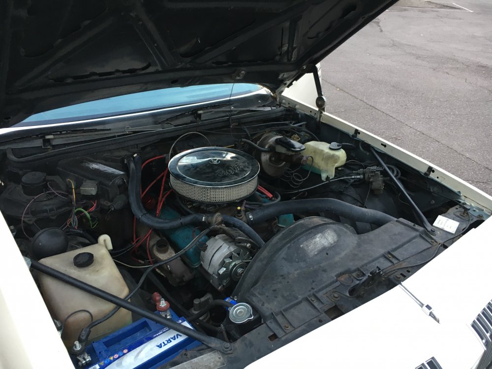

Old54 Posté(e) le 3 février 2021 Auteur Signaler Posté(e) le 3 février 2021 J'ai regardé mon problème de surchauffe. - Remplissage maxi le radiateur, bouchon ouvert ainsi que celui du vase d'expansion. Chauffage à fond. - Démarrage et ralenti pendant 10-15 min au ralenti. - Appoint et remise en route -Après encore 15 min au ralenti, la température à la jauge était dans le rouge. Observation : - Durites de chauffage chaude et air chaud à l'intérieur - Durite inférieure chaude -Durite supérieure juste chaude au niveau de la pipe, mais froide jusqu’au radiateur -Radiateur froid Tout laisse penser à un calorstat qui reste bloqué fermé. Démontage du calorstat puis remontage du circuit sans celui ci. Après 15-20 min au ralenti, tout le circuit de refroidissement et de chauffage est chaud. On voit bien la circulation de liquide dans le radiateur. Petit essai dynamique, bon comportement et la température ne dépasse pas les 160 degrés F. Contrôle moteur arrêté, tout est bien chaud. Ça confirmerait un calorstat bloqué fermé sauf que....par curiosité j'ai mis celui ci dans l'eau et fait chauffer jusqu'à ébullition et celui ci s'ouvre bien 😒 Sachant qu'il est taré à 195F-91C... il semble bien s'ouvrir à la bonne température. Je sèche un peu pour le coup. Des idées ? Citer
The Lion King Posté(e) le 3 février 2021 Signaler Posté(e) le 3 février 2021 Le changer. Pour ce que ça coûte... Citer
FLYER34 Posté(e) le 3 février 2021 Signaler Posté(e) le 3 février 2021 Il y a 2 heures, Old54 a dit : Observation : - Durites de chauffage chaude et air chaud à l'intérieur - Durite inférieure chaude -Durite supérieure juste chaude au niveau de la pipe, mais froide jusqu’au radiateur -Radiateur froid Je sèche un peu pour le coup. Des idées ? Cela ressemble à un radiateur bouché de chez bouché. Tu peux faire un essai en supprimant très provisoirement le thermostat. Avant toute chose, investis dans un thermomètre infrarouge et, là, tu verras exactement ce qu’il en est : https://www.amazon.fr/Thermomètre-Infrarouge-Helect-Contact-Rétroéclairé/dp/B071NBJJ2Q/ref=sr_1_6?__mk_fr_FR=ÅMÅŽÕÑ&crid=1N1CFVQPGX910&dchild=1&keywords=thermometre+infrarouge+laser&qid=1612372377&sprefix=thermometre+infr%2Caps%2C231&sr=8-6 Pub gratuite. Citer
