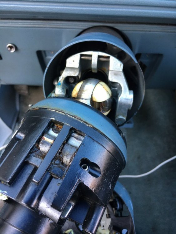

Old54 Posté(e) le 3 septembre 2021 Auteur Signaler Posté(e) le 3 septembre 2021 Nouvelle étape : la remise en état de la colonne de direction. Maladie connue à la production américaine, le réglage d'inclinaison du volant prend du jeu à cause du desserrage des 4 vis de maintien. On se retrouve avec le volant qui bouge dans tous les sens ; pas terrible qu'on a passé du temps à refaire tout le train avant 😅 Il y a plein de tuto sur le net, la mallette d'extracteur kivabien se trouve pas cher sur Rockauto. En 3h c'était plié (tout ça pour serrer 4 vis avec du frein filet 🤣) sebastien 01 1 Citer
