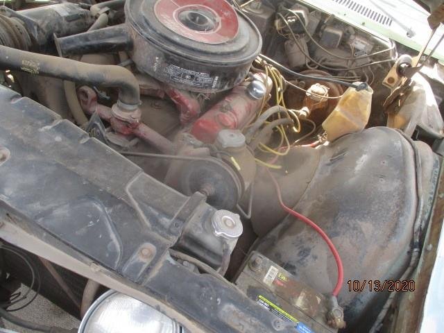

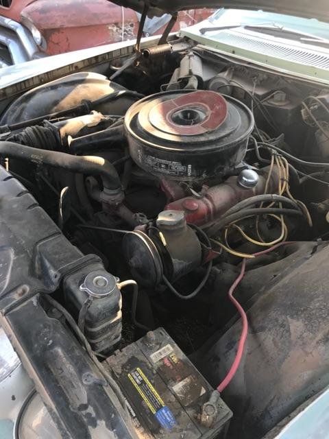

cquisuila Posté(e) le 17 décembre 2020 Auteur Signaler Posté(e) le 17 décembre 2020 POURQUOI vouloir REPEINDRE UNE VOITURE SI MOTEUR cassé ! ils sont maboules, ces américains ! je vous mets quelques photos du moteur entièrement d'origine ! y'a encore les toiles d'araignées ou presque, brindilles.... sebastien 01 1 Citer
