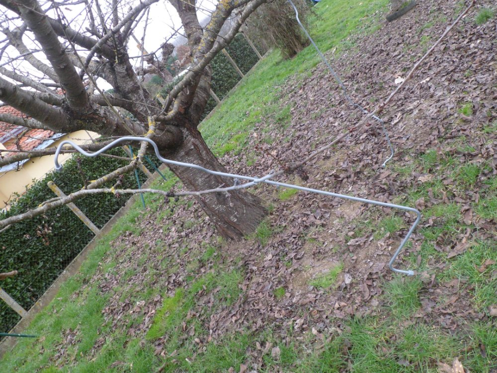

sebastien 01 Posté(e) le 12 mars 2023 Auteur Signaler Posté(e) le 12 mars 2023 Et pendant cela , je travaille sur les pièces démonter lors du démontage de la boite . Et j'ai commencé par les tuyau d'huile de boite , les photos du début des travaux sur ces tuyaux avait déjà éter posté plus haut . Passage en peinture et vernis ( toujours avoir un cerisier chez sois ) Ensuite au tour de la traverse avec le silentbloc de boite fixé dessus . Sablage Démontage du silentbloc Puis je termine de sablé la traverse Sablage de la vis de fixation du silentbloc Et le silentbloc sera forcément a changer . Ensuite au tour du contre poids avec son support de la boite a vitesse Sablage Une des rondelle mérite sa retraite nono63000 et CAN-AM 2 Citer

benes67 Posté(e) le 13 mars 2023 Signaler Posté(e) le 13 mars 2023 Très bonne idée pour tirer les branches lors de la récolte des fruits 🤣 en tout cas beau travail !!! sebastien 01 et The Lion King 2 Citer

sebastien 01 Posté(e) le 13 mars 2023 Auteur Signaler Posté(e) le 13 mars 2023 Il y a 12 heures, benes67 a dit : Très bonne idée pour tirer les branches lors de la récolte des fruits 🤣 en tout cas beau travail !!! Oui , et d'ailleurs on devrait tous pendre des pièces de voiture au arbre fruitier ! Merci a toi Citer
