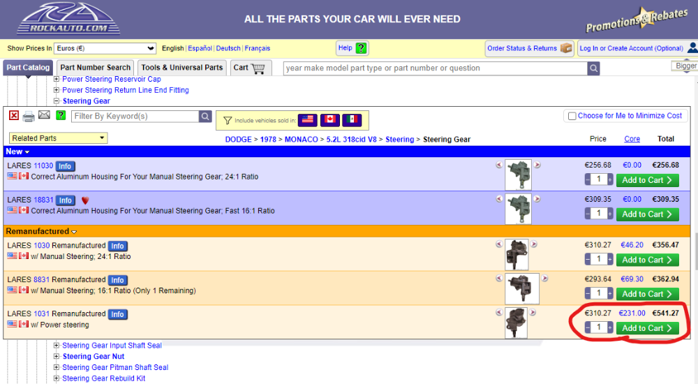

bru301 Posté(e) le 23 février 2024 Signaler Posté(e) le 23 février 2024 Il y a 16 heures, sebastien 01 a dit : Sur rockauto ( ou autre ) ils ne parlent que de kit de joint pour la réfection de son boitier , mais y a t'il aussi des pièces a changé en principe ? Merci Rockauto, c'est bien mais c'est un généraliste qui est loin de tout faire.... Bien sur qu'il y a d'autres pièces à changer, tout dépend de leur usure. Les fournisseurs généralistes ne te proposent que des joints à 50 $ car c'est ce qui lâche en premier. Le boitier fuit donc on le démonte, on change les joints et c'est reparti. Pour combien de temps ???? Quand on est un peu plus sérieux, puisque c'est démonté on mesure les pièces et on change ce qui est usé, c'est logique mais c'est plus le même prix. Les kits un peu étoffés te fournissent en plus des joints les roulements et mêmes les billes neuves mais c'est déjà largement plus de 200 $. Si la vis globique du système de recirculation des billes est abîmée, tu en as tout de suite pour 600$ de mieux alors parfois le prix d'un boitier reconditionné s'explique... Là tu as un exemple de prix. C'est pour une corvette mais c'est du même ordre d'idée pour une Dodge https://www.musclecarsandclassics.ca/steering/steering-boxes-related/rebuild-kits-2182/corvette-steering-box-repair-kit-16-1-ratio-1963-1969 Citer
Charger976 Posté(e) le 23 février 2024 Signaler Posté(e) le 23 février 2024 Autant passer par un échange standard chez RockAuto à $310. Mais je ne l'ai jamais fait et je ne sais pas comment ça fonctionne pour les frais de douanes (envoi de l'ancien boitier et retour d'un reconditionné) Quoi qu'il en soit, reconditionnement + fret + douanes = un bon paquet de biftons. Citer
bru301 Posté(e) le 23 février 2024 Signaler Posté(e) le 23 février 2024 https://www.rockauto.com/fr/moreinfo.php?pk=3023382&cc=1093744&pt=7416&jsn=988 Sur la page, à droite à coté du prix 310€27 tu as "dépot de reprise" 231€. Tu cliques là dessus et tu va voir comment ça marche. Pour faire simple, tu payes le total soit 541€27 à la commande et tu as 6 mois pour retourner l'ancienne pièce. Quand ils la reçoivent, ils te remboursent 231€. Si tu ne la renvoie pas, ils les gardent... A toi de voir ce que peut coûter d'expédier le vieux boitier... Citer

sebastien 01 Posté(e) le 23 février 2024 Auteur Signaler Posté(e) le 23 février 2024 Il y a 5 heures, bru301 a dit : Rockauto, c'est bien mais c'est un généraliste qui est loin de tout faire.... Bien sur qu'il y a d'autres pièces à changer, tout dépend de leur usure. Les fournisseurs généralistes ne te proposent que des joints à 50 $ car c'est ce qui lâche en premier. Le boitier fuit donc on le démonte, on change les joints et c'est reparti. Pour combien de temps ???? Quand on est un peu plus sérieux, puisque c'est démonté on mesure les pièces et on change ce qui est usé, c'est logique mais c'est plus le même prix. Les kits un peu étoffés te fournissent en plus des joints les roulements et mêmes les billes neuves mais c'est déjà largement plus de 200 $. Si la vis globique du système de recirculation des billes est abîmée, tu en as tout de suite pour 600$ de mieux alors parfois le prix d'un boitier reconditionné s'explique... Là tu as un exemple de prix. C'est pour une corvette mais c'est du même ordre d'idée pour une Dodge https://www.musclecarsandclassics.ca/steering/steering-boxes-related/rebuild-kits-2182/corvette-steering-box-repair-kit-16-1-ratio-1963-1969 A oui quand même , ça explique le prix d'un reconditionner mais c'est aussi le prix de la tranquilité . Je vais regarder ça demain , en espérant que mon nouveau boitier ne soit pas en cause . J'ai toujours entendu dire que si le boitier ne fuyais pas c'étais bon et que si jamais il y avait les joint a changer . Mais en même temps ça semble logique qu'il y est autre chose , il y a des pièces en mouvement , des roulement , ... donc a un moment donné même si on dit que c'est increvable , une pièce d'usure reste une pièces d'usure et donc a changer dans le temps . Il y a 4 heures, Charger976 a dit : Autant passer par un échange standard chez RockAuto à $310. Mais je ne l'ai jamais fait et je ne sais pas comment ça fonctionne pour les frais de douanes (envoi de l'ancien boitier et retour d'un reconditionné) Quoi qu'il en soit, reconditionnement + fret + douanes = un bon paquet de biftons. Il y a 3 heures, bru301 a dit : https://www.rockauto.com/fr/moreinfo.php?pk=3023382&cc=1093744&pt=7416&jsn=988 Sur la page, à droite à coté du prix 310€27 tu as "dépot de reprise" 231€. Tu cliques là dessus et tu va voir comment ça marche. Pour faire simple, tu payes le total soit 541€27 à la commande et tu as 6 mois pour retourner l'ancienne pièce. Quand ils la reçoivent, ils te remboursent 231€. Si tu ne la renvoie pas, ils les gardent... A toi de voir ce que peut coûter d'expédier le vieux boitier... Oui justement quand j'ai vu le prix hors frais de port et de douane j'ai préférer prendre un occasion . Et pour le renvoie de la pièce d'origine je m'étais dit que ça aller être encore quelques chose de " compliqué " , payé aussi les douanes et frais de port pour l'envoie et au final je me demander si on était vraiment gagnant d'envoyé sa pièce d'origine . C'est pour ça que j'ai préférer ne pas acheter un reconditionner . Quand j'avais acheter le tableau de bord pour la Buick dans une casse en Amérique , j'avais presque autant de frais de port que de le pièce elle même Il y a 3 heures, French Riviera a dit : Ils te remboursent Si l’état du vieux boîtier permet son reconditionnement. Oui donc même mon boitier d'origine avec le support en fonte de cassé c'est foutu , au pire c'est celui qu'il y a en ce moment . Je vais voir demain mais j’espère vraiment que le problème ne vienne pas du boitier ou alors juste un réglage avec cette vis . Cette histoire a commencé depuis le début décembre Citer
bru301 Posté(e) le 23 février 2024 Signaler Posté(e) le 23 février 2024 Franchement, sur une pièce comme ça, il ne faut pas s'enquiquiner à vouloir renvoyer le vieux. Pour ce que j'ai pu regarder vite fait, expédier un colis de 20 kg mesurant 40x35x30 cm de Montauban à New-York ça coûte entre 273 et 740€ selon le transporteur et le délais de livraison choisi, s'ils viennent le chercher chez toi ou bien si tu leurs apportes au dépôt. En tous cas, à ce tarif, expédier ta pièce pour avoir le remboursement de 231€, et bien ça n'en vaut tout simplement pas la peine... Et pour autant que je sache, les frais de douane c'est à la charge du destinataire du paquet... Tu les payes quand tu reçois ce qui est normal mais je ne pense pas que tu doives quelque chose quand tu envoies. Ça me paraîtrait logique mais la logique et l'administration douanière c'est peut être deux choses différentes... sebastien 01 1 Citer

sebastien 01 Posté(e) le 24 février 2024 Auteur Signaler Posté(e) le 24 février 2024 Il y a 9 heures, bru301 a dit : Franchement, sur une pièce comme ça, il ne faut pas s'enquiquiner à vouloir renvoyer le vieux. Pour ce que j'ai pu regarder vite fait, expédier un colis de 20 kg mesurant 40x35x30 cm de Montauban à New-York ça coûte entre 273 et 740€ selon le transporteur et le délais de livraison choisi, s'ils viennent le chercher chez toi ou bien si tu leurs apportes au dépôt. En tous cas, à ce tarif, expédier ta pièce pour avoir le remboursement de 231€, et bien ça n'en vaut tout simplement pas la peine... Et pour autant que je sache, les frais de douane c'est à la charge du destinataire du paquet... Tu les payes quand tu reçois ce qui est normal mais je ne pense pas que tu doives quelque chose quand tu envoies. Ça me paraîtrait logique mais la logique et l'administration douanière c'est peut être deux choses différentes... A oui ça confirme bien ce que je pensais ! , je vais regarder tout ça aujourd'hui et après vérification si le jeux vient bien du boitier , ben ça va finir que je n'aurais pas vraiment le choix et en acheter un neuf ( reconditionner ) a plein tarif :/ . Tout ça pour un trottoir qui m'a fait cassé une fixation du boitier ... . Bon après je me dit que " normalement " c'est pas une pièce que je devrait re changer dans le temps , c'est le genre de pièce qu'on achète qu'une fois , jusqu'au prochain trottoir ... . Dans Shérif fait moi peur , le boitier de direction avait l'air plus solide . Il y a 8 heures, French Riviera a dit : Quelle est la différence entre les deux boîtiers? Si le corps est le même, tu doit pouvoir en faire un bon avec les deux… On m'avait dit la même chose , de faire un boitier avec les deux et normalement il n'y a pas de différence entre les deux . Mais dans quel état sont les roulement et autre piéces de celui d'origine ? ils pourraient encore servir mais a démonté l’intérieur du boitier , autant mettre du neuf dedans et donc au final je préférerai acheter un boitier déjà reconditionner . Mais avant je vais regarder aujourd'hui d'ou vient ce jeux . Citer
