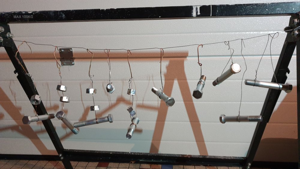

CAN-AM Posté(e) le 24 janvier 2021 Auteur Signaler Posté(e) le 24 janvier 2021 Tiens voilà les fournées de cet après-midi. Je commence a mieux maitriser le truc, en augmentent un peu plus l'intensité le résultat est plus brillant ( plus proche de ce d'un pro). De près cela donne ça. C'est même un peu trop brillant par apport à mes attente. sebastien 01 et pat060 2 Citer
The Lion King Posté(e) le 24 janvier 2021 Signaler Posté(e) le 24 janvier 2021 Que dalle, c'est la classe! T'es un barjo complet! Bravo pour cette expérience! Citer

kat55 Posté(e) le 26 janvier 2021 Signaler Posté(e) le 26 janvier 2021 Bravo pour ce résultat ! Je pense y passer, même si la méthode maison porte ses fruits contre la corrosion ( testé sous climat Bourguignon ...), y'a pas photo pour l'esthétique avec tes produits. Merci en tout cas pour ton retour d'expérience. CAN-AM 1 Citer
