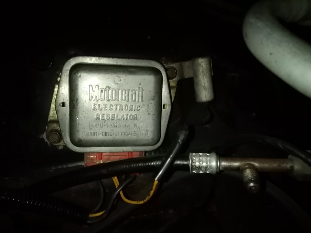

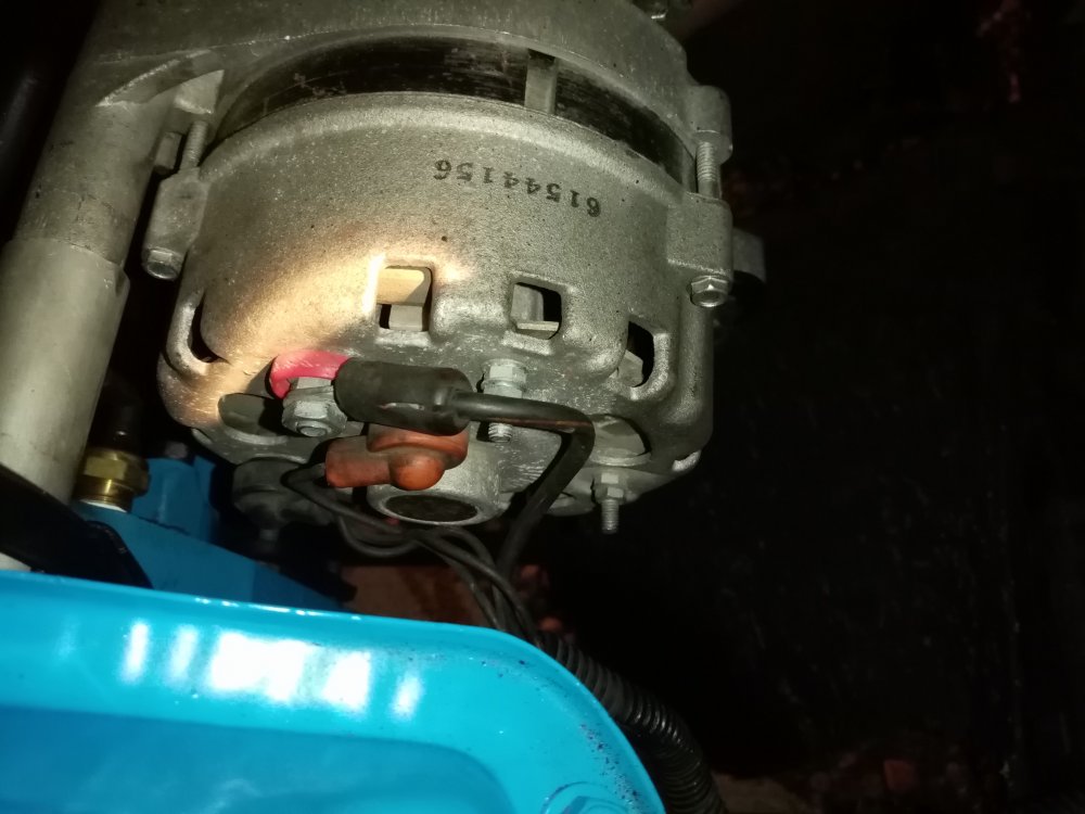

The Lion King Posté(e) le 11 janvier 2021 Signaler Posté(e) le 11 janvier 2021 Salut les copains! Mon moteur de LTD marche très bien, mais mon alternateur a décidé de me lâcher! Le voyant ALT s'est allumé d'un coup en roulant, et ne s'est jamais éteint. J'ai contrôlé la tension, j'ai 12,21 V aux bornes de la batterie. J'ai bien essayé de vérifier les cosses, nettoyer,e tc... mais rien n'a changé. Donc peu de doutes, l'alternateur ou le régulateur sont cuits. Chez Ford, le régulateur est à l'extérieur, y a t-il un moyen de le contrôler? Je vais démonter l'alternateur et regarder les charbons, mais vu qu'il n'est pas vieux (2015), je serai assez surpris que ça soit ça. Le symptôme de la "mort violente" ne correspond pas trop à des charbons usés. Peut être dessoudés? Bref, avant d'ouvrir et de commander, je voulais être sûr que le problème ne vienne pas du régulateur. Merci à tous Citer
Phil Posté(e) le 11 janvier 2021 Signaler Posté(e) le 11 janvier 2021 Tu prends un fil volant, un côté au + batterie, un autre à la borne marquée F (Field = excitation) de l'alternateur. Si ça se met à charger, c'est que le régulateur est mort. Avant ça, vérifie quand même l'état de toutes les connexions . The Lion King et Olds 60's 2 Citer

Phil Posté(e) le 12 janvier 2021 Signaler Posté(e) le 12 janvier 2021 Il y a 5 heures, Gilles a dit : T'as bien fait, Tigrou. Il adore qu'on le lui dise! 😂😂 Mékilékon il y a 10 minutes, Gilles a dit : Bon; Vous m'êtes sympathiques: 03:25 : "If you just wanna isolate the voltage regulator itself, you can appy 12V directly to the field wiring /.../ be careful when you do this." CQFD. The Lion King 1 Citer

The Lion King Posté(e) le 12 janvier 2021 Auteur Signaler Posté(e) le 12 janvier 2021 Bon, j'ai fouillé dans mes vieilles pièces de Ford, et j'ai trouvé un régulateur neuf (ou du moins qui semble l'être furieusement). J'ai quand même fait le test du "pont", et là, j'ai eu la nette impression que la batterie se vidait. En tout cas, elle ne chargeait pas. Ce que je ne m'explique pas, c'est qu'en démarrant tout à l'heure, la batterie est à 12V, alors que j'ai fait quasiment 150 bornes avec cette batterie! Elle devrait pas avoir autant de voltage! J'ai testé la continuité des 3 fils jusqu'au régulateur: RAS. J'ai remplacé le régulateur: pas de changement. J'en déduis donc que c'est l'alternateur, mais j'ai encore un doute, là. La seule chose que je n'ai pas testé, c'est le petit condensateur fixé sur le régulateur. Dans mes souvenirs ce truc "lisse" la tension, mais peut il avoir une influence? J'emmène l'alternateur chez un dieseliste qui va le tester sur un banc. Pas envie de claquer du pognon dans un autre si c'est pas nécessaire, et je ne suis pas pressé. En plus celui là est un beau motorcraft... Citer
Phil Posté(e) le 12 janvier 2021 Signaler Posté(e) le 12 janvier 2021 il y a 46 minutes, The Lion King a dit : La seule chose que je n'ai pas testé, c'est le petit condensateur fixé sur le régulateur. Dans mes souvenirs ce truc "lisse" la tension, mais peut il avoir une influence? C'est juste un antiparasite pour la radio. Si tu n'es pas pressé, je dois avoir un beau Motorcraft de la même époque dans un casier en plastoc chez @Tbird61. 100% garanti jusqu'à la sortie du casier Citer

FLYER34 Posté(e) le 12 janvier 2021 Signaler Posté(e) le 12 janvier 2021 LE point à vérifier est la tension quand le moteur tourne : en dessous de 13,8 V il y a un problème : Si la tension est toujours en dessous de 13,8 V avec un fil du + batterie à la borne field, comme preconisé par @Phil : c’est l’alternateur. Si la tension monte à 14-15 V, dans les mêmes conditions : c’est le régulateur. pretender03 1 Citer
The Lion King Posté(e) le 12 janvier 2021 Auteur Signaler Posté(e) le 12 janvier 2021 Il y a 2 heures, FLYER34 a dit : point à vérifier est la tension quand le moteur tourne J'ai pas précisé, mais 12V c'est quand le moteur tourne. Citer
The Lion King Posté(e) le 19 janvier 2021 Auteur Signaler Posté(e) le 19 janvier 2021 Bon, ben voilà: j'ai emmené tout ça au garage chartoire pour un diagnostic, et ils m'ont rappelés dans la journée: les charbons de l'alternateur sont morts de chez morts. Apparemment, la faute à un corps gras (huile?) qui aurait bouffé les balais. 10€ de diag en billets noircis et 12€ de charbons sur rockauto, panne résolue, et de la pièces économisée. Puisque tout est déjà démonté chez eux et qu'ils sont super serviables, je vais leur lâcher 20 balles de plus pour le changement. Ce sera toujours moins cher qu'un alternateur neuf. Y'a plus qu'à recevoir le merdier et roule! Citer
