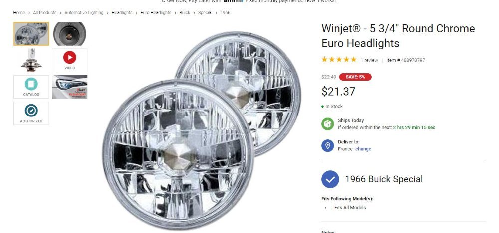

The Lion King Posté(e) le 24 septembre 2021 Auteur Signaler Posté(e) le 24 septembre 2021 Raah, te vexe pas... tu aura au moins pu vérifier la nature de tes feux sur ta buick. Ma main à couper que ce sont des sealed beams, auquel cas, il te faudra les remplacer par des "européens" si tu ne veux n'avoir que l'ampoule à changer. Certains te diront que ça éclaire moins, personnellement j'ai des sealed sur le ford, et j'y vois très bien. Et si ce sont des européens... c'est bien que quelqu'un y a touché avant. Peut être même ton vendeur américain, puisque des "conversion kit" existent: https://www.carid.com/1966-buick-special-sealed-beam-headlights/ Citer

cquisuila Posté(e) le 27 septembre 2021 Signaler Posté(e) le 27 septembre 2021 (modifié) Le 24/09/2021 à 16:28, The Lion King a dit : Raah, te vexe pas... tu aura au moins pu vérifier la nature de tes feux sur ta buick. Ma main à couper que ce sont des sealed beams, auquel cas, il te faudra les remplacer par des "européens" si tu ne veux n'avoir que l'ampoule à changer. Certains te diront que ça éclaire moins, personnellement j'ai des sealed sur le ford, et j'y vois très bien. Et si ce sont des européens... c'est bien que quelqu'un y a touché avant. Peut être même ton vendeur américain, puisque des "conversion kit" existent: https://www.carid.com/1966-buick-special-sealed-beam-headlights/ personne n'y a touché ....et mes phares éclairent tres bien pour le moment Le remplacement des phares scellés par des projecteurs H4 identiques est intéressant. Le look reste donc celui de la version US mais l'éclairage est, semble-t-il,meilleur. Au-delà de l'aspect esthétique, le remplacement par des phares européens s'imposait ( entre autres modifs) dès lors qu'on importait une auto des US, et qu'on devait la faire homologuer pour obtenir une CG. Il semblerait qu'avec une CG Collection, l'auto peut rester telle qu'elle était aux US par rapport à ces phares. J'aimerais donc vos avis sur vos passages CT svp. Modifié le 27 septembre 2021 par cquisuila Citer
