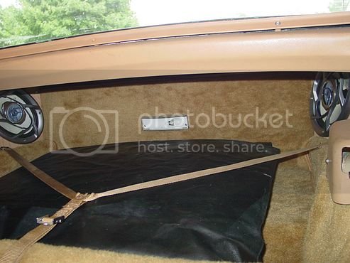

Cal3b Posté(e) le 26 juin 2021 Auteur Signaler Posté(e) le 26 juin 2021 (modifié) Je suis allé ce matin commencer un peu les hostilités avec le remplacement des moquettes. Ce modèle est d'une simplicité ! Je peux vraiment comparer avec les modèles ultérieurs en ayant eut plusieurs, la 68, en tout cas cette 68, y'a rien ! 4 boulons pour les sièges, 1 pour la ceinture de sécurité sans enrouleur, 4/5 vis pour les habillages de montant et cest tout! Avec l'habitude et une voiture en.bon état on doit pourvoir refaire une interieur en une demie journée. En plus la vitre arrière se retire, ca aide énormément pour l'accessibilité. Donc on commence par retirer les fauteuils, en super état rien a.dire ca vient tout seul en 2 minutes c'est dehors. Plancher en fibre, ca fait plaisir. Rien a signaler. J'ai retiré une vis de fauteuil complètement rouillée a droite. La voiture devait prendre l'eau a une epoque. Petite trouvaille comme d'habitude : elles me serviront de porte bonheur. Jai aussi gagné un froc : Apres tres facile on vire la veille moquette qui avait deja ete remplcee une.fois car j'ai trouvé un fragment de la moquette d'origine ( facile il tombait en poussière) Et puis on colle a la neoprene. Alors la neoprene javais jamais essayé... faut pas.se louper : on attend 10 minutes et on colle. C'est écrit collage immédiat ultra fort. Ben mon Vieux, c'est fort: a peine ca effleure ca colle, impossible de le retirer! Normalement je pense quon fait d'abord les côtés puis le milieu. Perso je nai pas encolle les côtés. Si ca tombe le le ferai. Les 2 moquettes des ailes sont les seules difficultés. Et voila le travail pour l'arrière ! Bien sûr je dois faire une connerie : l'habillage de la traverse ne tenais pas et gondolait, jai décidé de mettre une vis et bien sur je perce au pire endroit ! Obligé de repercer a cote! Notez la légère vague au fond.. quand la colle a pris impossible a corriger ! Je me suis arrêté apres le côté passager, encore plus simple, rien a coller, quasi rien a couper, simplicime. Petite question : il y a a l'arrière le reste des attaches d'une sangle sur le haut des ailes arrière. Ca sert a quoi ? Dans mon esprit ca servirait a empêcher que la carrosserie ne s'évase ou ne s'écarte.. des avis ? Je finirais ça tranquillement lundi... meme si jai envie de retourner bosser dessus ce soir. Modifié le 26 juin 2021 par Cal3b Citer

greg38-74 Posté(e) le 27 juin 2021 Signaler Posté(e) le 27 juin 2021 La carrosserie en fibre, c'est top ça, jamais de problème de rouille 🙂 Beau boulot, et très bel sellerie ! Citer
Gilles Posté(e) le 27 juin 2021 Signaler Posté(e) le 27 juin 2021 Les boucles dont tu parles, est-ce que ce ne serait pas les "T-top straps"? Cal3b 1 Citer
Cal3b Posté(e) le 27 juin 2021 Auteur Signaler Posté(e) le 27 juin 2021 Oui ca doit etre ca ! Merci Citer
