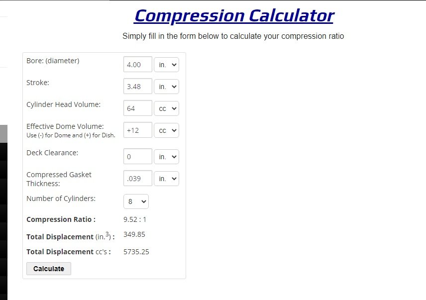

Bon en attendant le petit dernier de la famille piston, j ai mesurée la capacité de la tête de piston. Je trouve 12cc. Sachant que le bloc, bielles sont d origine, quelle valeur de compression vais je avoir avec ces pistons avec un joint de culasse en côte d origine ? J ai fait mon calcul mais j aimerai bien avoir votre résultat. Rappel : les culasses sont des vortec 906 avec des chambres 64cc.
A vos calculettes !
Posté(e)
Va voir ici:
https://butlerperformance.com/n-12872-compression-calculator.html
https://www.summitracing.com/newsandevents/calcsandtools/compression-calculator
j'ai fait un exemple avec un joint Fel-pro 1010 (c'est ce que je mets depuis toujours). Attention, car le diamètre du joint de culasse  entre aussi dans le calcul, sur la petite partie annulaire entre culasse et cylindre.

Celui-ci est mieux, car il tient compte du diamètre du joint de culasse:
http://www.csgnetwork.com/compcalc.html
et je trouve 9.48/1, toujours avec mon vieux Fel-Pro 1010.
A noter aussi: je serais bien étonné que ton bloc soit à pile zéro de hauteur si rien n'a été surfacé, donc ton vrai taux de compression sera sans doute un peu plus faible. Mais dans la zone des 9.5, tu devrais être nickel et fiable.
