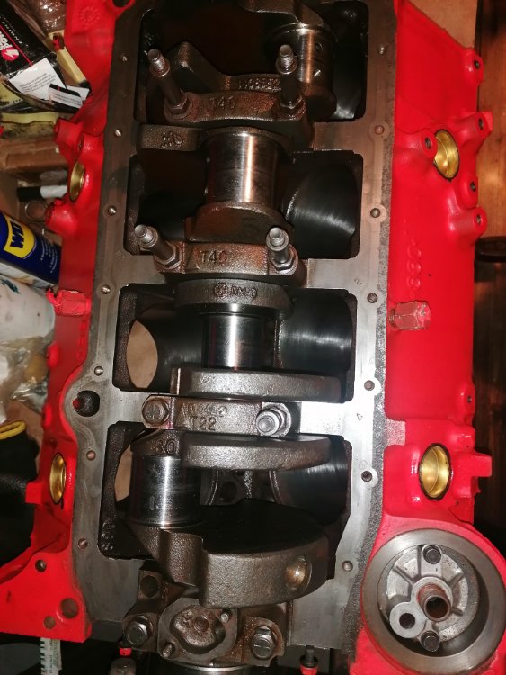

vicky69 Posté(e) le 5 juillet 2022 Auteur Signaler Posté(e) le 5 juillet 2022 🤣🤣🤣Excellent!! Bon, j ai recommencé, en nettoyant parfaitement toutes les surfaces... Et là, y a fallu trouver le couple de serrage...Donc bielles "pink" d un gm performance de 89 avec des ecrous de... 9/16!! Aucun couple pour ces ecrous🤪🤪Au secours ! J ai pris arbitrairement 45 nm, oour ne pas risquer de péter quelque chose.... Je vous joins la photo Citer

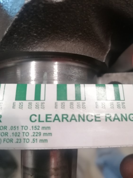

vicky69 Posté(e) le 5 juillet 2022 Auteur Signaler Posté(e) le 5 juillet 2022 Et voilà pour le vilo en serrant que le palier d extrémité côté chaîne de distri Citer

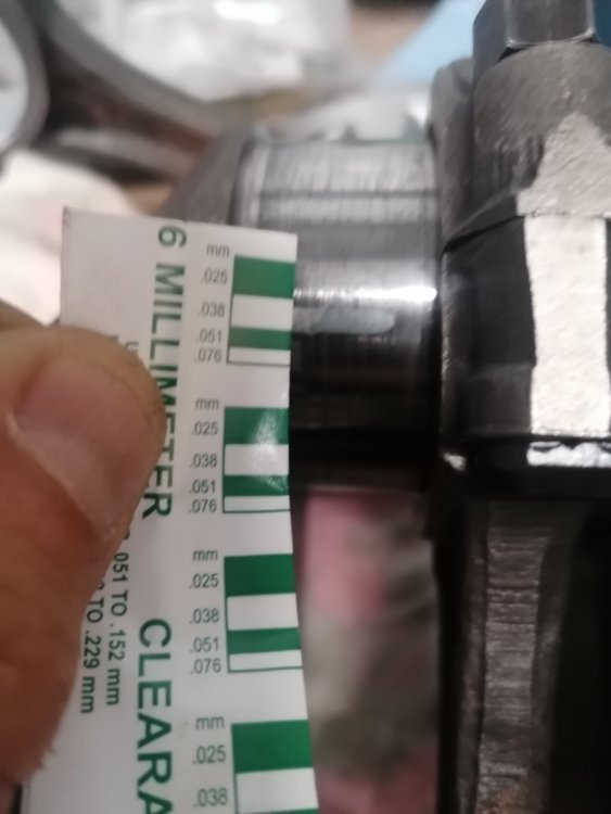

vicky69 Posté(e) le 8 juillet 2022 Auteur Signaler Posté(e) le 8 juillet 2022 Hello les experts ! J aimerai un petit retour... Qu en dites vous? Je suis bon pour acheter d autres coussinets ? Citer
bajaboat77 Posté(e) le 9 juillet 2022 Signaler Posté(e) le 9 juillet 2022 (modifié) tu n as serrer qu un palier du vilo j ai bien compris: as tu fait la ligne d arbre Modifié le 9 juillet 2022 par bajaboat77 Citer
vicky69 Posté(e) le 9 juillet 2022 Auteur Signaler Posté(e) le 9 juillet 2022 Bonjour bajaboat77... Euhhh... Peux tu essayer de me dire ça autrement que je pige stp ?? Citer
bajaboat77 Posté(e) le 9 juillet 2022 Signaler Posté(e) le 9 juillet 2022 (modifié) tu devrais peu etre serrer tous les paliers au couple pour vereifier t es mesures ; et pour la ligne d arbres c est pour les paliers de vilo il faut mettre tous les demi coquilles des paliers sans le vilo les serrer et controler pour voir si les paliers sont dans les cotes admissibles celui qui prend le plus cher c est le dernier palier celui de la pompe a huile Modifié le 9 juillet 2022 par bajaboat77 Citer

Gilles Posté(e) le 11 juillet 2022 Signaler Posté(e) le 11 juillet 2022 j'étais absent ce week end, je viens de voir. Je pense lire 0.076mm, ça nous fait 0.002992 pouces. D'après mon Vizard, c'est OK. En plus si tu fais 2.200 x 0.0001 x 1.5 = 0.0033, tu es quand même bon. Note que les tolérances sont plus grandes pour les moteurs racing, pour la bonne raison que à grande vitesse - on parle de vitesse moteur - , la pression d'huile sera plus importante, et que d'autre part, les dilatations seront aussi plus grandes (et dans ce cas, leur chiffre est carrément empirique) Note 2 : ce que @bajaboat77 voulait dire, c'est est-ce que tu as mis au couple tous les paliers, ou seulement celui que tu mesures ? Il me semble qu'avec de la plastiguage, il faut tout mettre au couple sans lubrifiant Citer
vicky69 Posté(e) le 11 juillet 2022 Auteur Signaler Posté(e) le 11 juillet 2022 Bonjour gilles 😀 Pour le vilo, je n ai fait que le palier côté distri. Comme l a dit baja, c est celui côté pompe à huile qui charge apparemment donc je vais le faire aussi. Ce qui me dérange un peu c est que les anciens coussinets du vilo etaient des 0,0003.. J aurai peut-être du reprendre les mêmes... Pour les bielles, elles ne viennent pas du même moteur, mais avaient aussi des valeurs à 0,0005... Après, si je suis dans la tolerance, on va pas se mettre la rate au court bouillon !! Par contre suis vraiment embêté plur trouver les bons couoles de serrage😔😔 Citer

vicky69 Posté(e) le 31 août 2022 Auteur Signaler Posté(e) le 31 août 2022 Bon verdict après plastigauge de tous les paliers du vilo... Il faut que je passe en 001.... Ce qui etait déjà le cas sur le palier côté joint (bien vu bajaboat). Merci encore pour vos conseils avisés.. Je vais pouvoir entamer les choses serieuses avec mon voisin, il est chaud bouillant !! Gilles et kat55 2 Citer
