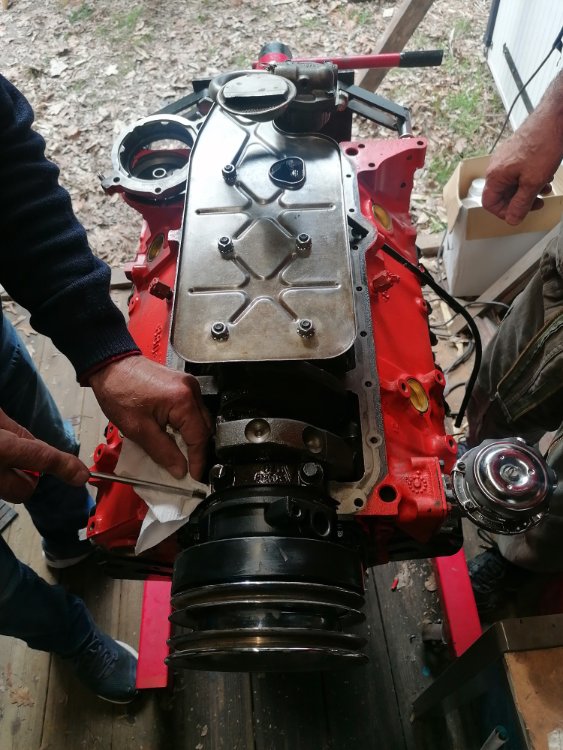

kat55 Posté(e) le 5 novembre 2022 Signaler Posté(e) le 5 novembre 2022 (modifié) Il te faudra chercher avec ces termes: oil pan baffle stud .(mais je ne trouve rien pour Vortec ..) La tôle s'appelle Baffle, c'est monté sur plusieurs génération de Chevy. comme les corvette C2, C4 84 à 96, etc,.. Sinon ARP fait des goujons de diametre différents pour poser la tôle, de longueurs filetées différentes..pour ce montage ...ce n'est pas simple ...avec les variantes possibles.. Une photo pour illustrer (montage ARP sur corvette 327 CI "qui ne colle pas aux besoins dans ce cas, l'auteur de la photo a renvoyé chez Summit ceux-ci pour obtenir les bon"): Il serait possible de monter des vis " standard " et de passer à un carter d'huile avec baffle intégrée, C'est à méditer . Modifié le 6 novembre 2022 par kat55 Citer

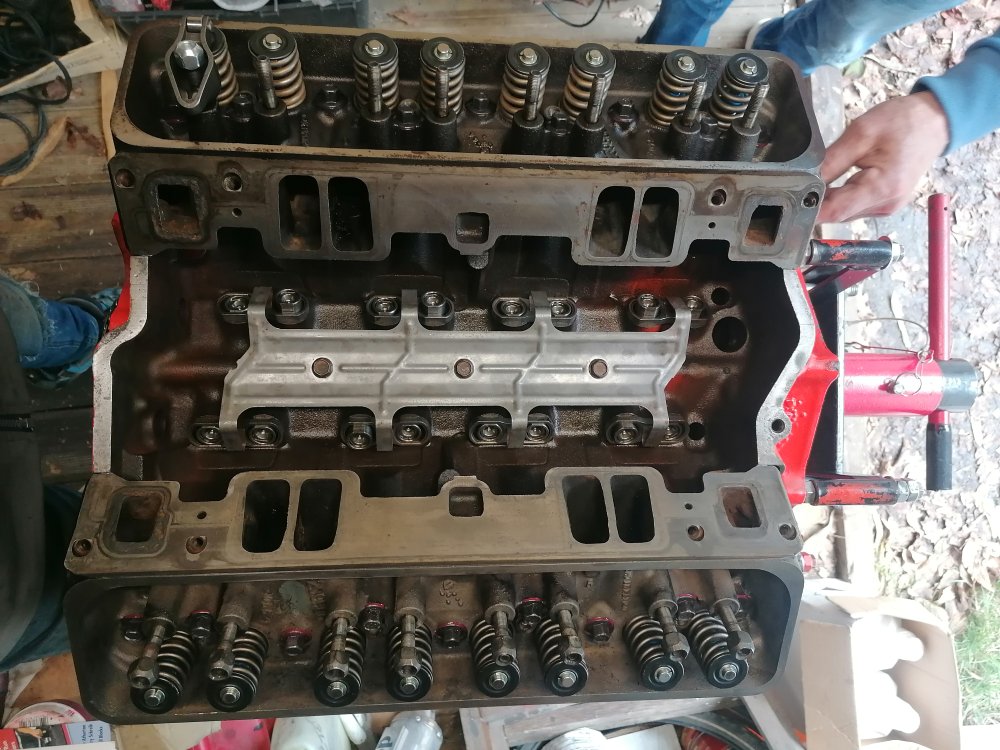

Gilles Posté(e) le 6 novembre 2022 Signaler Posté(e) le 6 novembre 2022 Tiens! Tu as un/une windage tray? On en voit pas très souvent. C'est sur ton bloc marine d'origine, ou c'est sur le bas de la corvette? Citer
vicky69 Posté(e) le 6 novembre 2022 Auteur Signaler Posté(e) le 6 novembre 2022 C est sur le bloc marine... Quelle est éventuellement l incidence si je ne remet pas cette tôle et passe avec des boulons classiques ? Citer
pretender03 Posté(e) le 6 novembre 2022 Signaler Posté(e) le 6 novembre 2022 il y a 38 minutes, vicky69 a dit : C est sur le bloc marine... Quelle est éventuellement l incidence si je ne remet pas cette tôle et passe avec des boulons classiques ? Amha, c'est pour éviter le déjaugeage compte tenu des angles que peut prendre un bateau.. Pas spécialement utile sur un routier sauf à arsouiller sévère.. Citer

vicky69 Posté(e) le 18 novembre 2022 Auteur Signaler Posté(e) le 18 novembre 2022 Bon, boulons arrivés, donc vilo remonté après avoir ce coup ci passé un très fin papier de verre pour faire briller les manetons... Nouveaux segments montés et là... Grosse galère pour sortir les boulons de bielles existants !! Et bien sûr, le pote (50.ans de mecanique) avec qui je préfère remonter ce bourrin me flingue le pas de vis du nouveau boulon Arp !! Dégouté !! Bon après réflexion, j imagine qu il faut chauffer l, emsemble pour pouvoir l extraire et mettre le nouveau... La tête de boulon arp est differente de l origine, j aimerai avoir votre avis sur son positionnement Merci encore pour vos futurs commentaires éclairés Photo du nouveau boulon arp et de celui d origine Citer
vicky69 Posté(e) le 28 novembre 2022 Auteur Signaler Posté(e) le 28 novembre 2022 Bon, j ai trouvé les vis de bielles pour finir la dernière bielle.. Au passage, pour quasiment toutes les bielles, un des deux goujons sortait relativement bien au maillet, alors que l autre côté etait beaucoup plus hard... Pareil au remontage du nouveau. Tout est devenu plus simple avec un petard pneumatique !! Le goujon rentrait aisément. Seul le dernier centimètre a souvent dû etre fait a l étau, une mâchoire sur la tête du goujon et douille de l autre côté au cul du chapeau de bielle pour le rentrer en force... Merci encore pour vos conseils Citer

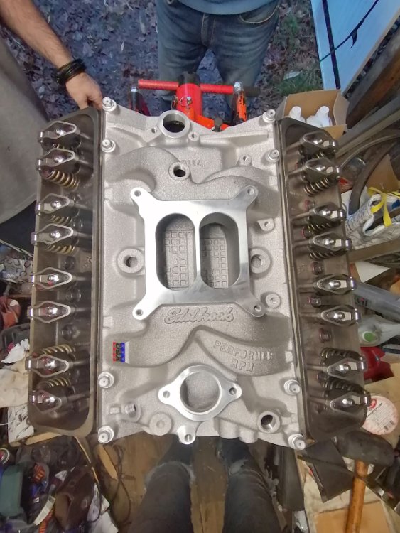

vicky69 Posté(e) le 17 mars 2023 Auteur Signaler Posté(e) le 17 mars 2023 Bon, je me suis remis sur le bouzin avec 2 potes et là ça a bien avancé Remplacement des boulons neufs arp sur les paliers de vilo afin de mettre les boulons qui servent a la fixation du plateau anti-devirage. Reprise de tous les couples de serrage dans l ordre ce coup ci !!montage chaine de distri, Montage des tiges et culbus puis reglage. Pose de la pipe d admission. Montage carter de distri, damper.... Et les emmerdements continuent, la pompe a eau qui etait montée sur le moteur de ma 69 bute sur le carter en plastique de distri....et les courroies ne sont pas du tout alignées !! Pour rappel, moteur de 1997 sur lequel je remet les périphériques de l ancien bourrin qui etait de 76...en fait il manque 2mm pour que le corps de la pompe a eau vienne plaquer complètement sur le bloc.... Entretoises? Mais comment arriver a aligner les poulies ? Obligation de changer pompe et poulies ? Je suis preneur de toutes les idées !!! Citer
Gilles Posté(e) le 20 mars 2023 Signaler Posté(e) le 20 mars 2023 Mince.. celle-ci, je n'y avais pas pensé! Tu ne peux rien faire avec une bonne dremel ? Je pense que ça doit être les boulons qui dépassent en haut, à moins qu'il y ait autre chose, gagner un peu de matière sur la fonte de la pompe, éventuellement. Peux tu essayer de trouver des BTR ou des têtes plates, à moins que quelqu'un commercialise des caches en tôles, peut être moins épais que les caches en plastiques. Mais sur ce coup là, j'ai bien peur que tu ne soies obligé d'employer une solution "made in bled". Et pour ce qui est des poulies, j'attendrais de voir une fois la pompe en place. Citer
CAN-AM Posté(e) le 20 mars 2023 Signaler Posté(e) le 20 mars 2023 Sinon il y a deux longueurs de pompe pour ces blocs. Tu peux aussi faire des entretoises dans une plaque d'alu, ça marche. Pour la position de tes poulies, tu peux déplacer le moyeu d'avant en arrière sur l'axe de pompe. Faire réduire l'épaisseur du moyeu si c'est encore trop long, c'est sans aucun risque. Citer
vicky69 Posté(e) le 22 mars 2023 Auteur Signaler Posté(e) le 22 mars 2023 Merci Gilles et can am. Après avoir coupé une tête de boulon, c est le corps de la pompe qui touche sur le carter. J ai confectionné des entretoises. Du coup ca passe. Pour info j ai découvert que des kits existent qui valent dans les 40€. Par contre, je ne vois pas comment decaler le moyeu de la pompe à eau. De plus les poulies passent déjà tre près du corps de pompe. Donc la solution sera de mettre aussi une entretoise sur le dumper... Citer
