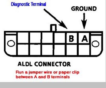

Buick27 Posté(e) le 26 avril 2021 Signaler Posté(e) le 26 avril 2021 (modifié) Vérifies en premier lieu que tu n'aie pas de codes d'erreur. Quand tu démarres la voiture, la diode "Check Engine Soon" doit s'allumer quelques seconde et s'éteindre. Si elle ne s'éteind pas, c'est que le calculateur a enregistré des codes d'erreur. Pour les lire tu as une prise OBD sous le tableau de bord, il faut que tu mette un trombone pour faire un shunt comme sur l'image : Met ensuite le contact et la voiture va entrer en mode diagnostique, le voyant CES va alors clignoter : Un flash long pour le premier chiffre et un flash court pour le second chiffre. Le premier code que tu devrais avoir est le 12 soit 1 flash long et 2 flash court. Modifié le 26 avril 2021 par Buick27 Citer

Buick27 Posté(e) le 26 avril 2021 Signaler Posté(e) le 26 avril 2021 Tu notes les codes, le code 12 marque le début de la séquence. Citer
L.Buick Posté(e) le 26 avril 2021 Auteur Signaler Posté(e) le 26 avril 2021 il y a 30 minutes, Buick27 a dit : Tu notes les codes, le code 12 marque le début de la séquence. D'accord merci. Dans le manuel de bord d'origine sont notés ces codes ? Citer

L.Buick Posté(e) le 27 avril 2021 Auteur Signaler Posté(e) le 27 avril 2021 Il y a 23 heures, L.Buick a dit : Merci pour le tuyau. Une fois le flash long et les 2 flash courts que dois je faire ? merci Voilà ce qui c'est passé aujourd'hui. Manque de temps. On a juste démarré la voiture, faut maintenir un filet pour quelle tienne le ralenti et le check engine soon est resté allumé. Maintenant étape du trombone et des codes demain, voilà. Citer

L.Buick Posté(e) le 29 avril 2021 Auteur Signaler Posté(e) le 29 avril 2021 (modifié) Salut tout le monde, Si on sait pas trompé, nous avons eu les codes 13,14,23,24. Vous en pensez quoi ? Modifié le 29 avril 2021 par L.Buick Citer
Buick27 Posté(e) le 30 avril 2021 Signaler Posté(e) le 30 avril 2021 (modifié) 13. Oxygen O2 Sensor – Circuit open/no activity 14. Coolant Temperature sensor – Resistance too high or shorted circuit 23. IATS ( Intake Air temp sensor ) – Out of range, low resistance 24. VSS ( Vehicle speed sensor ) – Circuit fault https://mechanicbase.com/trouble-code/obd1-codes/ Y'a donc un problème avec ta sonde lambda, le capteur de T° de refroidissement, le capteur de température d'air et le capteur de vitesse. Les 4 sont utilisés pour la géstion de l'injection, quand ils sont HS la voiture prend des valeurs par défaut fixe pour pouvoir continuer à rouler. Si tu mets de l'E85 qui demande de mémoire 15% de richesse supplémentaire la voiture elle ne peut pas s'adapter car elle est en mode dégradé. Nettoies en premier toutes les fiches des capteurs en défaut, débranches la batterie pour réinitialiser le calculateur et vois si tu as toujours les mêmes codes, si oui il te faudra peut-être remplacer les capteurs. Modifié le 30 avril 2021 par Buick27 Citer
