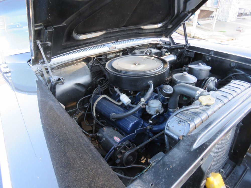

Antony Posté(e) le 22 août 2021 Auteur Signaler Posté(e) le 22 août 2021 Ensuite le moteur, à priori pas de surprises puisqu’il n’a fait aucun commentaire dans les sms, Il m’avait juste prévenu qu’il ne procéderait pas au déculassage pour le moment: Je n’ai plus eu aucun doute sur la peinture avec les dernières photos reçues ! Je ne pense pas qu’il ait utilisé le bleu royal Cadillac , mais j’étais comme un gosse en voyant les photos, le moteur va être rutilant, ça sera quand même plus sympa à l’ouverture du capot ! C’est tout ce que j’ai pour l’instant, en attendant la suite, je partage une découverte youtube récente, une série de vidéos sortie cette année sur la réfection complète d’un moteur de Cadillac 1957 identique au 1958 sur la chaîne de Hagerty, c’est très instructif et très bien fait, voici la dernière avec le time lapse et 1er démarrage : sebastien 01 et Jordan 2 Citer

kat55 Posté(e) le 24 août 2021 Signaler Posté(e) le 24 août 2021 ça bosse ici ! En ce qui concerne le convertisseur, pour ce montage, il doit être déposé en plusieurs morceaux pour arriver au joint, rien d'anormal donc . Pour ce qui est de ton tube reniflard, il ne fait pas remonter d'odeur de gaz d'échappement, c'est juste des vapeurs d'huile. Si tu as étanchéifié tes entrées dans l'habitacle coté moteur comme je vois, à mon avis laisse ainsi, je n'ai jamais été incommodé même en stationnaire. Pour les gaz d'échappement, c'est une autre histoire: joint de coffre HS, tubes de sortie horizontaux plutôt que tombant au sol, etc, ..mais bon, ces mémères sentent quand même du cul . Sinon, pas mal l'apprentissage pour reprendre les baguettes ! 👍 Antony 1 Citer
Antony Posté(e) le 25 août 2021 Auteur Signaler Posté(e) le 25 août 2021 Merci @kat55 ! Je me posais la question pour le PCV après avoir vu qu'un kit existait sur le livre de pièces: et j'ai aussi vu des montages avec un tuyau branché sur le filtre à air mais après le filtre, d'autres comme celui-ci monté sur le cache culbuteur avant filtre: cela dit, je récupère la boite à air coté conducteur samedi pour la réparer elle est trouée également et plus accessible sans le moteur car le maitre cylindre y est accroché: sebastien 01 1 Citer
