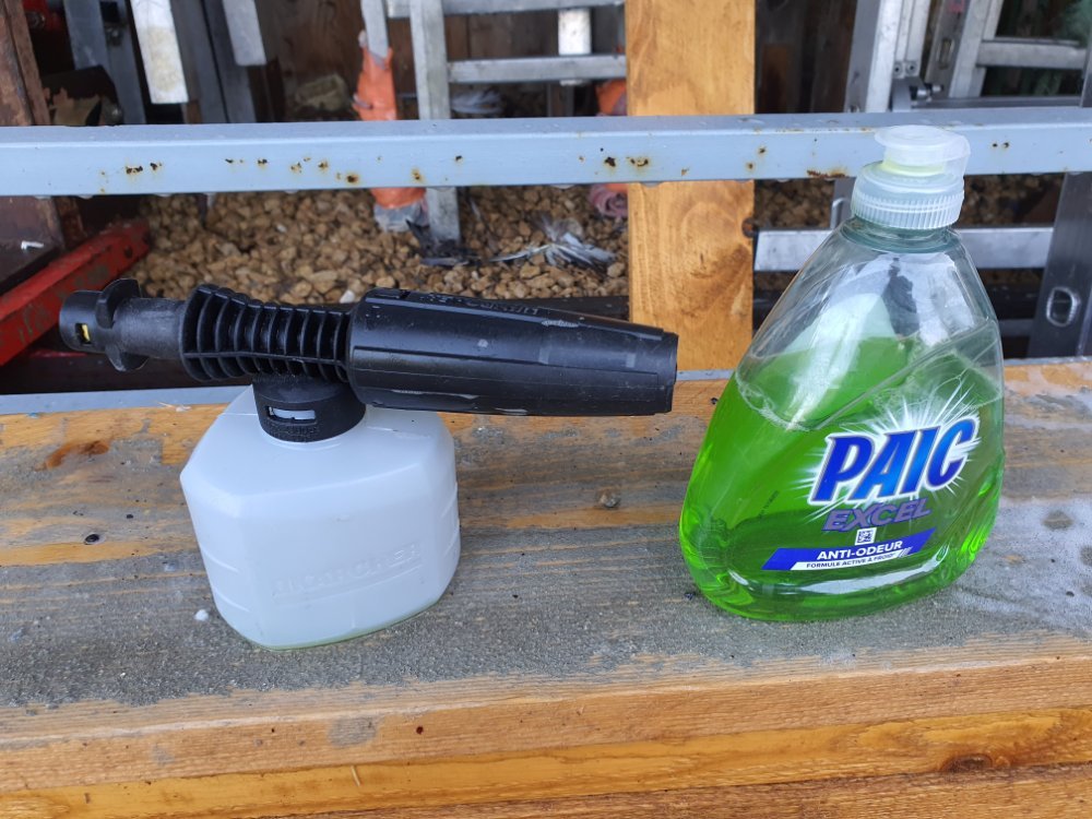

sebastien 01 Posté(e) le 26 août 2021 Signaler Posté(e) le 26 août 2021 Le 24/08/2021 à 18:29, Antony a dit : Pas de news de la voiture car mon pote à repris le boulot cette semaine, je vais faire le point avec lui samedi prochain, donc aujourd'hui journée mousse: La moquette (qui est bleu et non pas verte...) Le canon à mousse avec un peu de paic a installer au bout du Karcher: J'ai frotté avec une brosse et bien insisté sur les taches: Après plusieurs cycles Mousse/Rinçage, c'est déjà bcp mieux: Toute la moquette de sol au séchage avec le soleil couchant, Les taches sont quasiment invisibles contrairement aux photos Les traces de colles restantes sur le passage de pont sont normales, la moquette est collées dessus de chaque coté C'est propre et ça sent bon ! Superbe boulot sur le boitier de ventilation , comme le reste d'ailleurs Je revient sur le nettoyage de la moquette , d'abord bravo pour ce boulot , la moquette est très bien revenue ! Et cela m'intéresse beaucoup parce que je suis bientôt a l'étape de remonter la moquette mais il me faut la nettoyer avant aussi . Si j'ai bien compris tu a d'abord mis un coup de karcher avec le savon , puis ensuite tu a mis un coup de brosse ( brosse avec les poil en plastique blanc ? ) , puis ensuite tu as rincé plusieurs fois ( a l'eau ou tu as remis du savon ? ) Merci Citer
Antony Posté(e) le 27 août 2021 Auteur Signaler Posté(e) le 27 août 2021 Il y a 13 heures, sebastien 01 a dit : Si j'ai bien compris tu a d'abord mis un coup de karcher avec le savon , puis ensuite tu a mis un coup de brosse ( brosse avec les poil en plastique blanc ? ) , puis ensuite tu as rincé plusieurs fois ( a l'eau ou tu as remis du savon ? ) Oui j'ai remis un coup de paic avec le canon à mousse tant que l'eau de rinçage n'était pas claire ! Par contre j'ai sniffé la moquette , une fois sèche l'odeur n'est pas complètement partie à certains endroits , l'idéal aurait été d'enlever l'eau avec un aspirateur industriel ! sebastien 01 1 Citer
Charger976 Posté(e) le 27 août 2021 Signaler Posté(e) le 27 août 2021 il y a 38 minutes, Antony a dit : Par contre j'ai sniffé la moquette , une fois sèche l'odeur n'est pas complètement partie à certains endroits , l'idéal aurait été d'enlever l'eau avec un aspirateur industriel ! Pas grave! Les odeurs d'essence mal brûlée et de vieille huile de nos vieilles bagnoles couvriront facilement celle de ta moquette! Antony et sebastien 01 2 Citer
sebastien 01 Posté(e) le 27 août 2021 Signaler Posté(e) le 27 août 2021 Il y a 13 heures, Antony a dit : Oui j'ai remis un coup de paic avec le canon à mousse tant que l'eau de rinçage n'était pas claire ! Par contre j'ai sniffé la moquette , une fois sèche l'odeur n'est pas complètement partie à certains endroits , l'idéal aurait été d'enlever l'eau avec un aspirateur industriel ! A d'accord merci , je ferrais comme ça et je mettrai un coup d'aspirateur par la suite alors Citer
