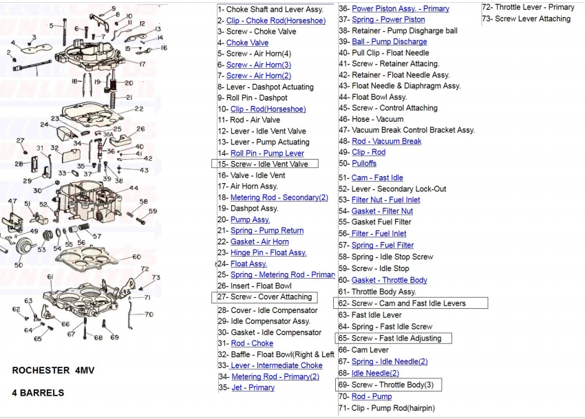

cquisuila Posté(e) le 26 novembre 2021 Auteur Signaler Posté(e) le 26 novembre 2021 (modifié) ok je vais regarder çà mais avec difficulté , n'y connaissant rien mon carburateur est celui ci : Modifié le 26 novembre 2021 par cquisuila sebastien 01 1 Citer
cquisuila Posté(e) le 26 novembre 2021 Auteur Signaler Posté(e) le 26 novembre 2021 et voici le synoptique des pièces sebastien 01 1 Citer
sebastien 01 Posté(e) le 26 novembre 2021 Signaler Posté(e) le 26 novembre 2021 (modifié) Il y a 4 heures, cquisuila a dit : et voici le synoptique des pièces A ça c'est ce que l'on appelle un bon schéma très bien détaillé Pour ma part sur ma Buick qui a quasiment le même carbu ( sans ce starter fixé sur le coté ) j'avais (si je ne me trompe pas de pièce ) une des deux " metering rod " ( numéro 18 sur ton schéma ) qui était très légèrement tordu au bout et la voiture tournée mal et calé une fois que le starter ce coupé . Et une fois redressé et le carbu de nettoyé , elle tourait comme une horloge dessuite Modifié le 26 novembre 2021 par sebastien 01 Citer

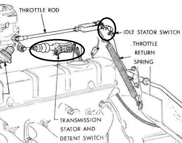

Hubert FRACKOWIAK Posté(e) le 13 mars 2022 Signaler Posté(e) le 13 mars 2022 Bonjour à tous , ton auto , que je connais bien pour être possesseur d' une Riviera 66 que j' ai restauré aussi , est normalement éuipée de la boite auto dite "switch pitch". C est un système particulier qui a équipé certaines grandes voiture GM , Cadillac , Buick de 65 à 67 ou 68 , et qui agit comme un système de débrayage sur la boite ( entre autre , car l idée du système est de la faire travailler au couple maximum du moteur ). Toujours est il que ce système comporte deux particularités ,dont un solénoide dans la boite , et une commande de ce solénoide qui est un interrupteur que l' on trouve sur la tringlerie d accélérateur , d' une part sur la tige de poussée , et d autre part sur le coté du carbu , avec la commande de kick down . Si le petit interrupteur , sur la tige de poussée ( un petit boitier noir en plastique avec deux ou trois vis ) n' est pas reglé correctement , le solenoide dans la boite n' est pas commandé et la boite ne débraye pas dans la position relachée de l accélérateur et .... le moteur cale . Pas sûr que ce soit ton problème car il peut y avoir d autres causes , mais comme tu as fait une dépose moteur , il se pourrait que ce réglage soi à reprendre. Normlement , en N avec un ralenti autour de 600 , tu dois perdre 50 tours en passant en drive . Si ce n est pas le cas et que tu en perds 2 ou 300 avant de caler , cela peut etre le signe que ton problème est là . Bien à toi Citer
cquisuila Posté(e) le 14 mars 2022 Auteur Signaler Posté(e) le 14 mars 2022 oui sur la tige de poussée en effet merci Hubert je regarderai tu es dans quelle region ? Citer
Hubert FRACKOWIAK Posté(e) le 14 mars 2022 Signaler Posté(e) le 14 mars 2022 Ton schema est parfait , il s agit du "idle stator switch" . Je suis en région parisienne , en vallée de chevreuses , Essonne. Contact mis , en tirant tres légèrement sur la tige de poussée au niveau du haut du ressort et vers l arrière , tu dois entendre un petit clic electrique venant du solenoide qui se trouve dans la boite . Le mouvement est très léger , genre 2 mm . Et le bruit du clic très faible , il faut faire ca au silence . Si pas de clic , ou s il faut tirer bcp sur la tringle , alors ta boite ne débraie pas et c est probablemement la raison pour laquelle elle cale . Citer
