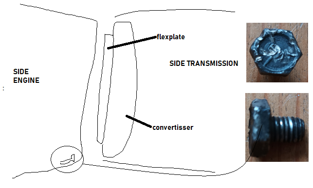

cquisuila Posté(e) le 17 juin 2022 Auteur Signaler Posté(e) le 17 juin 2022 (modifié) mon avancement : - j'étais sur les freins à tambours et donc vais tester le freinage maintenant - j'ai aussi installé un warning feux détresse - sur les feux, j'ai installé : > une seconde ampoule dans mes feux avant-codes pour séparer les fils cligno/codes > à l'arrière j'ai coupé le fil de la pédale de frein pour alimenter en direct une ampoule derrière et j'ai aussi séparé les clignotants des feux - j'ai eu aussi un souci avec le convertisseur > en effet je n'avais plus de lien entre celui-ci avec le volant moteur; du coup, les vitesses ne passaient plus et donc les roues arrières ne tournaient plus evidemment en fait il ne devait rester plus qu'une vis de convertisseur (sur les 3) qui tenait plus ou moins (c'était la dernière qui ne s'était pas dévissée et cassée) j'ai remis 3 nouvelles vis avec frein filet et c'est reparti ! je suis heureux car j'entendais un clac et je pensais que c'était du au moteur.....ouf - question moteur le résultat des compressions est dans la norme general motors Modifié le 17 juin 2022 par cquisuila Citer
cquisuila Posté(e) le 25 juillet 2022 Auteur Signaler Posté(e) le 25 juillet 2022 (modifié) quelques nouvelles J'ai retrouvé les 3 anciennes vis convertisseur à force que le convertisseur tourne elles se baladaient autour voir photo jointe Modifié le 25 juillet 2022 par cquisuila CAN-AM et nono63000 1 1 Citer

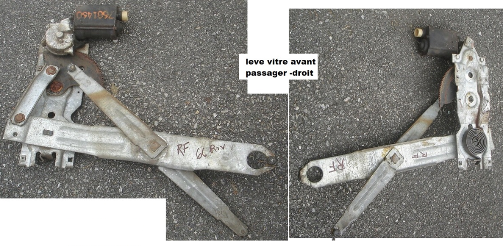

cquisuila Posté(e) le 17 octobre 2022 Auteur Signaler Posté(e) le 17 octobre 2022 (modifié) j'avance en effet - j'ai refait le plancher avant (car il y avait des points de rouilles et quelques trous) j'ai acheté de l'isolant que je collerai : type Insonorisant Infrasound - 100x50cm 5.5mm de feutre + 1.5mm d'un complexe bitumeux lourd et j'ajouterai encore de l'isolant multicolore - j'ai remis un ventilateur 6 pales avec embrayage (j'avais un 5 pales pour moteur sans clim) - j'ai démonté le lève-vitre avant conducteur qui ne marchait pas trop bien voici le modele 1966 : le moteur tourne impeccablement je l'avais remonté mais je n'avais pas assez tendu l'énorme ressort colimaçon donc c'est ressorti qd j'ai fait un test de montée.;) je vais remonter en tendant comme sur la photo et ca devrait le faire maintenant (le cremaillere doit être tendue comme dans le rond en JAUNE) j'ai aussi nettoyé et graissé les charnieres Modifié le 17 octobre 2022 par cquisuila sebastien 01 1 Citer
sebastien 01 Posté(e) le 17 octobre 2022 Signaler Posté(e) le 17 octobre 2022 Ça avance bien . Pour ton lève vitre , c'étais le mécanisme ou le moteur qui était défaillant ? Parce que pour le mécanisme , un graissage des compas et des roulettes aide beaucoup le moteur quand il est en marche Citer
cquisuila Posté(e) le 17 octobre 2022 Auteur Signaler Posté(e) le 17 octobre 2022 (modifié) il y a 35 minutes, sebastien 01 a dit : Pour ton lève vitre , c'étais le mécanisme ou le moteur qui était défaillant ? Parce que pour le mécanisme , un graissage des compas et des roulettes aide beaucoup le moteur quand il est en marche j'ai modifié mon post plus haut Modifié le 17 octobre 2022 par cquisuila sebastien 01 1 Citer
sebastien 01 Posté(e) le 17 octobre 2022 Signaler Posté(e) le 17 octobre 2022 Il y a 7 heures, cquisuila a dit : j'ai modifié mon post plus haut A oui je viens de voir ça Citer

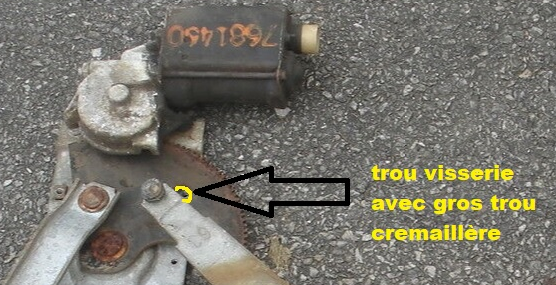

cquisuila Posté(e) le 17 octobre 2022 Auteur Signaler Posté(e) le 17 octobre 2022 voici le détail du leve vitre 1966 (la photo montre celui coté passager) pas de panique si la crémaillère sort !:) moteur retiré bien sur il suffit de réenclencher la crémaillère en poussant sur le mécanisme et en faisant correspondre le gros trou de la cremaillere noire avec le petit trou fileté de visserie du bras comme sur la photo ci-après : donc vous insérez dans ce trou n'importe quelle tige métallique solide pour maintenir le tout AVANT de remettre le moteur avec 3 vis !! et le tour est joué vous pouvez remonter dans la porte sebastien 01 1 Citer
sebastien 01 Posté(e) le 18 octobre 2022 Signaler Posté(e) le 18 octobre 2022 Il y a 7 heures, cquisuila a dit : voici le détail du leve vitre 1966 (la photo montre celui coté passager) pas de panique si la crémaillère sort !:) moteur retiré bien sur il suffit de réenclencher la crémaillère en poussant sur le mécanisme et en faisant correspondre le gros trou de la cremaillere noire avec le petit trou fileté de visserie du bras comme sur la photo ci-après : donc vous insérez dans ce trou n'importe quelle tige métallique solide pour maintenir le tout AVANT de remettre le moteur avec 3 vis !! et le tour est joué vous pouvez remonter dans la porte Merci pour l'astuce , c'est bon a savoir ! cquisuila 1 Citer

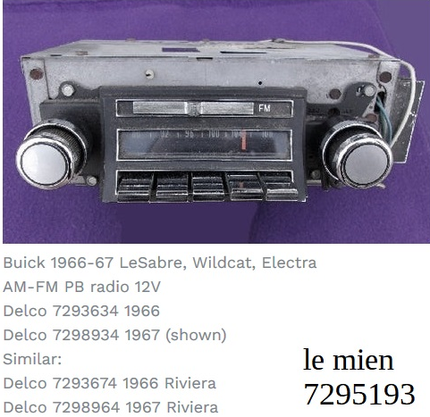

cquisuila Posté(e) le 23 décembre 2022 Auteur Signaler Posté(e) le 23 décembre 2022 (modifié) mon AUTORADIO vient d'être restauré !! > Je vous file les coordonnées du site cfp-radio.com où ils réparent les autoradio. Pierre m'a réparé mon autoradio DELCO (ne captait plus) de ma bUICK RIVIERA 1966; voici son mail :cfpradio@cfp-radio.com Il est super gentil, compétent et c'est tellement rare aujourd'hui de trouver des boites en France qui réparent....surtout des pièces antiques... En moins de 10 jours j'ai reçu le poste restauré avec mondial relay. Il m'a facturé 30 € (accepte PAYPAL). Bravo !! Voici mon poste Modifié le 23 décembre 2022 par cquisuila sebastien 01, HAGUYGOU, CAN-AM et 1 other 1 3 Citer

Astalavista Posté(e) le 29 janvier 2023 Signaler Posté(e) le 29 janvier 2023 Le 23/12/2022 à 14:22, cquisuila a dit : mon AUTORADIO vient d'être restauré !! > Je vous file les coordonnées du site cfp-radio.com où ils réparent les autoradio. Pierre m'a réparé mon autoradio DELCO (ne captait plus) de ma bUICK RIVIERA 1966; voici son mail :cfpradio@cfp-radio.com Il est super gentil, compétent et c'est tellement rare aujourd'hui de trouver des boites en France qui réparent....surtout des pièces antiques... En moins de 10 jours j'ai reçu le poste restauré avec mondial relay. Il m'a facturé 30 € (accepte PAYPAL). Bravo !! Voici mon poste Salut a toi, faudrait que tu m'expliques comment tu as fais pour sortir ton autoradio ?? Merci Citer
cquisuila Posté(e) le 30 janvier 2023 Auteur Signaler Posté(e) le 30 janvier 2023 Il y a 17 heures, Astalavista a dit : Salut a toi, faudrait que tu m'expliques comment tu as fais pour sortir ton autoradio ?? Merci Pour démonter l autoradio ,Il suffit de tirer vers soi les 2 boutons Ensuite vous avez accès aux 2 écrous qui sont fixés sur les tiges filetées des boutons Vous retirez le poste par derrière après avoir démonté sa plaque de maintien sous le poste qui le positionne droit dans son logement du tableau de bord >> pour cela, vous dévissez 1 ou 2 petites vis qui font le lien autoradio/plaque de maintien puis 2 autres vis de chaque coté de cette plaque (qui la fixent sur le montant bas du tableau de bord). N'oubliez pas de retirer la fiche antenne et le connecteur électrique. Bon démontage sebastien 01 1 Citer
