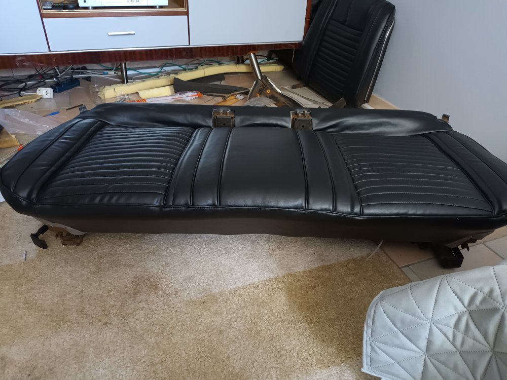

sebastien 01 Posté(e) le 6 août 2023 Signaler Posté(e) le 6 août 2023 Superbe boulot ! le rendu est top ! Citer
cquisuila Posté(e) le 22 août 2023 Auteur Signaler Posté(e) le 22 août 2023 Ma banquette avant est terminée 😷 Gilles, Gégé83, sebastien 01 et 2 others 5 Citer
exNISSAN Posté(e) le 22 août 2023 Signaler Posté(e) le 22 août 2023 Comme les copains , super boulot et un très beau rendu ,bravo ! sebastien 01 1 Citer
