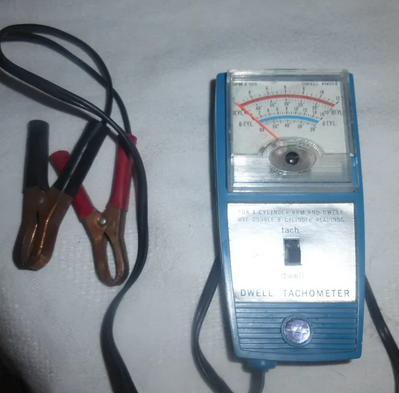

j'ai aussi trouvé un vieil appareil dwell (qui fait aussi tachymètre !) sur le net pour le réglage de l'angle à 30° du rotor , moteur tournant
il s'avère qu'il ne fonctionne pas
mais on me l'a remboursé donc tout va bien
je viens donc d'acquérir celui-ci qui est un multimètre tachymètre et dwell !!! EXTRA :
