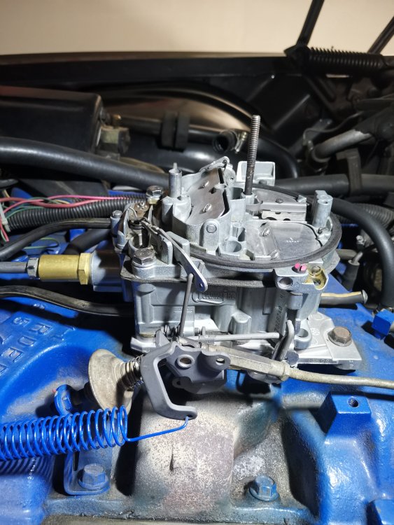

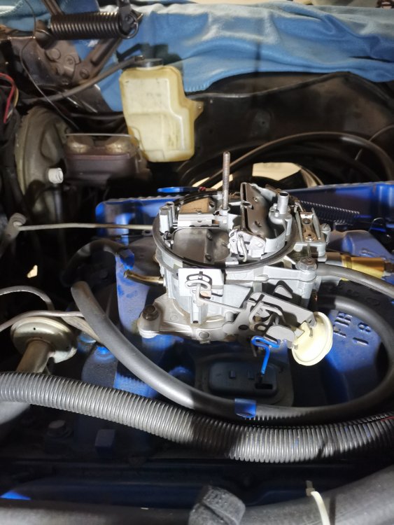

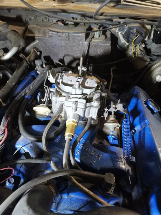

Mich01 Posté(e) le 4 juin 2021 Signaler Posté(e) le 4 juin 2021 Il y a 4 heures, Phil a dit : Il me semble que sur les Quadrajet (c'est bien un Quadrajet ?) de ces années, il y a un orifice en bas d'une cuve qui peut être bouché ou débouché suivant les modèles. @Gilles ça te dit quelque chose ? Oui oui, c'est bien un Rochester quadrajet mais je ne comprends pas bien cette histoire d'orifice en bas de cuve. Voici quelques photos Citer
Phil Posté(e) le 4 juin 2021 Signaler Posté(e) le 4 juin 2021 Il y a 5 heures, Gilles a dit : Oui, il y a en effet les fameux "bottom plugs" Il y a 2 heures, Mich01 a dit : c'est bien un Rochester quadrajet mais je ne comprends pas bien cette histoire d'orifice en bas de cuve. Google, "Quadrajet bottom plugs" Citer
