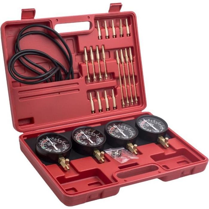

Je ne peux pas trop t'aider, mais pour info, mon alfa roméo possède 2 carbus montés comme sur la première photo (pour 4 cylindres, ceci dit, donc ce serait pluitôt comme la troisième mécaniquement parlant), qui soit disant c'est une plaie à régler, bla bla bla... :rolleyes:
En fait que dalle, il suffit d'avoir le bon outil, à savoir un double dépressiomètre, et de savoir le brancher.
maxpeedingrods-carburetor-synchronizer-c
On refait une petite vérif une fois par an, et c'est marre, ça ne bouge quasiment jamais. En fait, comme n"importe quel carbu, finalement.
Donc je suis plutôt pour la première solution, parce que bon, 3, c'est quand même chercher les emmerdes... :D
