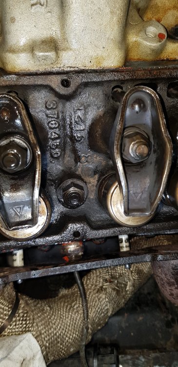

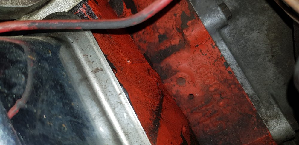

Gaëtan Posté(e) le 30 juin 2021 Auteur Signaler Posté(e) le 30 juin 2021 Merci pour les infos complémentaires 👍 le moteur ne semble pas être celui d origine, il faudrait que je décode tous les numéros pour savoir de quoi il en retourne 🤔 Les numéros présents sur la culasse , je n'arrive pas à trouver d infos la dessus 😑 Citer
Gaëtan Posté(e) le 30 juin 2021 Auteur Signaler Posté(e) le 30 juin 2021 Numéros de bloc 3970010 Citer
Gilles Posté(e) le 1 juillet 2021 Signaler Posté(e) le 1 juillet 2021 le numéro de fonderie moteur indique un bloc en 4.00 d'alésage, hyper générique en 2 ou 4 boulons, qui peut être un 302/327/350. Je serais étonné que ce soit un des deux premiers. Tu peux être à peu près sur que c'est un 350 pouces, mais c'est tout ce que ça indique. Je ne vois pas à quel endroit tu as pris le numéro "de culasse", qui pour moi ressemble beaucoup plus au partial VIN qui est sur le méplat du bloc à l'avant coté passager. Et si c'est le cas, il devrait reprendre une partie du VIN, si tout est d'origine. Pour vraiment identifier tes culasses, tu as deux opérations: - regarder le petit dessin que tu vas voir face à toi sur la face avant verticale de la culasse conducteur. Il te renvoie à un type de fonderie qui te permettra de savoir quelle culasse tu as: - 2ème méthode: sortir un cache culbu et chercher le numéro de fonderie. - RQ: le plus souvent, les numéros ne te permettront pas de savoir quelle taille de soupapes tu as. Il y a de grandes chances que tu aies des culasses d'époques avec de grosses chambres (smog heads, faible taux de compression) , genre 76 cm3, avec des soupapes en 1.94/1.50. Gaëtan 1 Citer

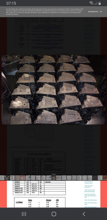

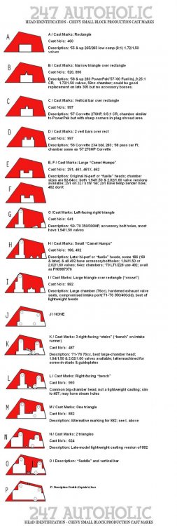

Gilles Posté(e) le 1 juillet 2021 Signaler Posté(e) le 1 juillet 2021 De rien! Je me rends compte que le tableau rouge et blanc est vraiment moche, voici un lien un peu plus éclairant: http://carlfriedman.blogspot.com/2019/02/small-block-chevrolet-head-casting.html?m=0 Je dois aussi avoir un article dans un vieil Hot Rod qui en cause, mais c'est un peu sous poussière dans mon garage. Gaëtan 1 Citer
Cal3b Posté(e) le 2 juillet 2021 Signaler Posté(e) le 2 juillet 2021 Salut gilles, peux tu m'éclairer sur une chose au sujet des liens que tu as donne.car je ne comprend pas : On nous donne cette image : Pourquoi ca ne correpsond pas avec les explications ? Il ny a aucune marque qui correpond de pres ou de loin avec les dessins.. Pour ces culasses on voit comme marque de fonderie 2 tours avec un pont, ca ne figure nul part dans les descriptions... Citer
Phil Posté(e) le 2 juillet 2021 Signaler Posté(e) le 2 juillet 2021 il y a 20 minutes, Cal3b a dit : On nous donne cette image : Pourquoi ca ne correpsond pas avec les explications ? Il ny a aucune marque qui correpond de pres ou de loin avec les dessins.. Pour ces culasses on voit comme marque de fonderie 2 tours avec un pont, ca ne figure nul part dans les descriptions... Ce sont des culasses Vortec, c'est plus bas dans la page (page assez bordélique par ailleurs). Cal3b 1 Citer

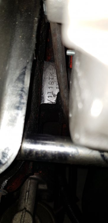

STG Posté(e) le 2 juillet 2021 Signaler Posté(e) le 2 juillet 2021 moteur TKE 1975 350 van & bus L LS9 165 4 C-10 & 1500 V1118 moteur fabriqué à FLINT le 18 novembre Gaëtan 1 Citer
Gaëtan Posté(e) le 3 juillet 2021 Auteur Signaler Posté(e) le 3 juillet 2021 Alors la bravo 👏👏 Je vous tiens au courant des que mon joint de collecteur est remplacé et que je trouve un gus pour me régler l allumage 😉 Si je comprend bien si j espere tirer un peu de chevaux de ce bloc il faudrait remplacer les culasses qui sont la principale cause de ce "degonflage" Vous conseillez quoi comme culasse pour un usage street un peu musclé de temps en temps et sans hypothéquer ma maison 😬 Citer

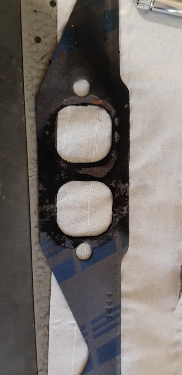

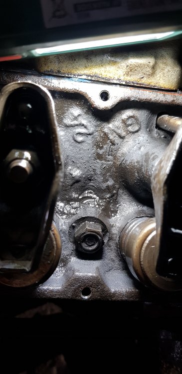

Gaëtan Posté(e) le 6 juillet 2021 Auteur Signaler Posté(e) le 6 juillet 2021 Je reviens aux nouvelles au sujet de mon moteur asthmatique, je suis actuellement en train de remplacer mon joint de collecteur gauche bien amoché 😂 J ai aussi vérifié l ordre d allumage et pas de soucis de ce coté là. Je n ai pas pu résister a deposer un cache culbuteur pour chercher mes numéros de culasse et la c est le drame , c est boueux goudronneux et j y ai même retrouvé des feuilles mortes, oui oui 😅 Pour les numéros de fonderies ils sont dur à déchiffrer d un bout il est noté GM24 et de l autre il me semble 378460 ou 378450 . Je vous tiens au courant des que le joint est remplacé, et par la même occasion je recherche des caches culbuteurs originaux ou de bonne qualité car mes chinoiseries font peur à voir 😭 Citer
Phil Posté(e) le 6 juillet 2021 Signaler Posté(e) le 6 juillet 2021 il y a 33 minutes, Gaëtan a dit : Pour les numéros de fonderies ils sont dur à déchiffrer d un bout il est noté GM24 et de l autre il me semble 378460 ou 378450 . Il semble que tu aies un magnifique moteur (ou du moins les culasses) 305 ci (5 litres) provenant d'un bateau Ta conscience a dû te dire plein de fois de ne pas regarder. Mais c'était plus fort que toi pretender03 1 Citer
Gaëtan Posté(e) le 6 juillet 2021 Auteur Signaler Posté(e) le 6 juillet 2021 Curieux cette histoire de culasse de 305 🤔 peut-être dans le but de remonter les compressions ... Et oui j aurais mieux fait de pas ouvrir , comme dit l adage heureux soir l ignorant 😆 Mon joint est changé , essai sur route prévu demain Citer
Gilles Posté(e) le 7 juillet 2021 Signaler Posté(e) le 7 juillet 2021 Typique des salades de fruits que font les ricains avec du shopping à la casse du coin. Tu as un bloc d'utilitaire, rien de bien grave, à part qu'on ne sait pas quels pistons ils lui ont mis. A priori,, tes culasses sont des 450, sans doute les pires que GM ait jamais faites: petites chambres, petits conduits, soupapes en 1,72/1.50. Ton moteur n'est donc pas le 145 ou 165 chevaux d'origine. Il va falloir imaginer ce que tu veux faire avec, pour quoi faire et pour quel budget. Et le gros carbu et la grosse admission ne font qu'aggraver le problème ! Citer
