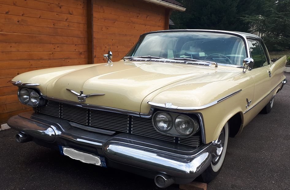

Charger976 Posté(e) le 20 juillet 2021 Signaler Posté(e) le 20 juillet 2021 Petite présentation de mon nouveau bébé, même si je ne l'ai pas encore vu personnellement (je ne serai en métropole que dans 8 jours). Elle est arrivée en Moselle la semaine dernière après quelques péripéties lors du transport. C'est une IMPERIAL "Custom" de 1958, V8 Hemi 1ère génération, 392ci pour 345hp. Coloris conformes à l'origine: Bamboo Yellow et Hermine White. La Custom est le modèle de base chez IMPERIAL. Celle-ci possède quelques options tout de même: sièges, antenne et vitres électriques. Produite à 1801 exemplaires en Custom 2 door (seulement 16 133 Imperial produites au total cette année-là) et vendue au tarif de $4945. Au rang des rares défauts de celle-ci: ben déjà c'est pas une Crown! Et plus sérieusement: antenne électrique non fonctionnelle, absence du circuit de lave-glaces, 2 ou 3 petits impacts sur les pare-chocs, bulles bien présentes dans le zamac du "toilet seat", poignée de porte intérieure gauche qui est en fait une droite montée à l'envers, les habituels suintements (mais pas de "vraies" fuites) et c'est à peu près tout ce que j'ai identifié pour l'instant! Chrome des pare-chocs légèrement piqués au niveau de leur sous-face. On verra si je peux rattraper ça simplement avec un Belgom chrome. Une pompe à essence électrique a remplacé la pompe mécanique d'origine également. Malgré les avantages du système, il y a des chances que je remonte au final une pompe mécanique CARTER M2663S... sebastien 01, The Lion King, Antony et 2 others 5 Citer
Gégé83 Posté(e) le 20 juillet 2021 Signaler Posté(e) le 20 juillet 2021 FELICITATION ! elle est Magnifique Citer
Antony Posté(e) le 20 juillet 2021 Signaler Posté(e) le 20 juillet 2021 (modifié) Waouh elle est superbe !!! 😍 Dans un état impeccable et prête à rouler ! 😎 Modifié le 20 juillet 2021 par Antony Citer
exNISSAN Posté(e) le 20 juillet 2021 Signaler Posté(e) le 20 juillet 2021 Vraiment une belle auto ! félicitations , beaucoup de plaisir à son volant en perspective phil Citer
Zitoune Posté(e) le 20 juillet 2021 Signaler Posté(e) le 20 juillet 2021 Hoooo......je peux passer la voir quand?....A+ Citer
Charger976 Posté(e) le 20 juillet 2021 Auteur Signaler Posté(e) le 20 juillet 2021 J'arrive sur Metz le 28 juillet ! On devrait réussir à se croiser ! Citer
sebastien 01 Posté(e) le 20 juillet 2021 Signaler Posté(e) le 20 juillet 2021 WAAOWWW !!! Elle est sublime ! Cette ligne de carrosserie , intérieur , ... est magnifique ! Elle a déjà était restauré ou elle est dans son état d'origine ? parce que le compartiment moteur ainsi que le reste est en superbe état ! Citer
