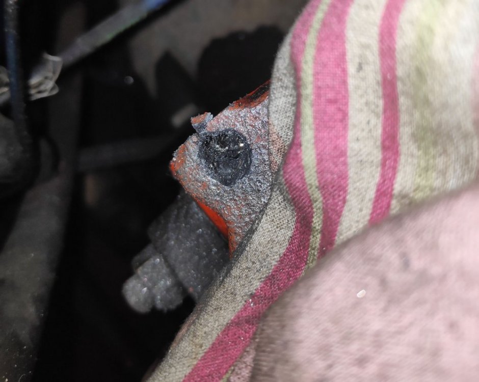

Jordan Posté(e) le 28 septembre 2021 Auteur Signaler Posté(e) le 28 septembre 2021 Hier matin, réveil à l'aube pour sortir la Road Runner de plusieurs mois d'immobilisation et l'emmener chez mon mécano... ça faisait longtemps que je l'avais pas vu à la lumière du jour ! 😍 Le cache culbu fuyant à grosses gouttes sur le collecteur et le moteur ne tournant toujours pas très rond malgré de longs réglages, j'ai préféré l'option camion plateau. Mon mécano s'occupe d'extraire le morceau de vis restant et de me refaire un filetage dans la culasse pour fixer proprement mon cache culbu. Je profite de son expérience de vieux de la vieille pour me faire un checkup complet et tenter de nouveaux réglages. Je pense quand même que je serais bon pour une réfection carbu. A part ça, le premier problème est bien réglé : elle freine comme il faut ! Verdict très vite ! Raikkonen, sebastien 01, Gilles et 3 others 6 Citer
Jordan Posté(e) le 8 octobre 2021 Auteur Signaler Posté(e) le 8 octobre 2021 L'histoire du cache culbu est enfin réglée après pose d'un helicoil dans la culasse. Malheureusement, le checkup et réglage carbu de mon mécano n'auront pas fait de miracle. Si elle tournait mieux quand je l'ai récupéré, après 15 minutes de route, elle s'est mise à pétarader aléatoirement jusqu'à caler après chaque redémarrage. Mon mécano m'avait prévenu que le carbu était fatigué et que la pompe de reprise fuyait. Je cherche pas plus longtemps et je fais rapatrier la voiture sur un plateau. Ni une ni deux, je démonte le carbu et le fait rénover par une connaissance avec le kit laissé dans le coffre par l'ancien proprio. Au remontage et après reréglage, y a un peu de mieux mais elle pète toujours aléatoirement à l'échappement. On revérifie l'allumage (vis platinées, je passerais plus tard à l'électronique) qui semble bien fonctionnel et bien réglé. Je reteste avec l'ancienne bobine. Elle démarre toujours nickel mais ça pète aléatoirement 3-4 fois par minute, en moyenne. Au ralenti ou en décélération. Moteur froid ou chaud. Je repasse sous le capot ce weekend. Revérifier toutes mes dépressions, le serrage du carbu sur l'admission, le faisceau de l'allumage. Vue la crasse retrouvée dans le carbu, je suspecte aussi mon plein de carburant qui a végété 8 mois dans un réservoir potentiellement dégueulasse. J'essaierais d'alimenter le carbu en direct pour écarter cette hypothèse. sebastien 01 1 Citer

Jordan Posté(e) le 30 novembre 2021 Auteur Signaler Posté(e) le 30 novembre 2021 Après quelques heures de recherche sur l'origine de cette pétarade aléatoire, avec l'intime conviction que l'ordre d'allumage était le bon donc pas besoin de revérifier... ben le cylindre 2 et 8 étaient inversés sur l'allumeur. 😅 Après un nouveau réglage allumage / carbu, elle tourne bien mieux donc direction le contrôle technique pour finaliser ENFIN mon dossier de carte grise ! Je m'attendais pas à le passer avec succès du premier coup... j'avais raison. 😙 La bonne nouvelle, c'est que le travail effectué sur les freins est validé et que les défauts relevés sont pas bien méchants. Mon boitier de direction fuit à la sortie, j'ai 2 soufflets de rotule éclatés et j'avais même pas remarqué que les 2 supports d'échappement nichés derrière le réservoir étaient cassés, collant le tube droit à l'arbre de transmission. Autre chose : alors qu'elle a bien tourné pendant tout le trajet, elle a calé plusieurs fois lorsque le contrôleur passait sur Drive et redémarrait aussitôt. J'ai pu rentré chez moi à 10 minutes mais je sentais qu'elle était à 2 doigts de caler dès que je ralentissais aux stops. Je vais déjà commencer par vidanger ma boite et changer le filtre + le Neutral Safety Switch (parfois impossible de démarrer sur P) puis vérifier la tringlerie de la boite au carbu. Je remplacerais ensuite la pompe à essence que j'ai déjà. Pour le boitier de direction, j'espère m'en sortir avec un simple joint torique si pas de jeu constaté. Pour la ligne, j'aimerais tout remettre d'origine avec les 2 silencieux parce que le full tube qui réveille tout le quartier, ça va 5 minutes. Que ça fait du bien de reprendre le volant. 🥰 sebastien 01, HAGUYGOU, exNISSAN et 1 other 4 Citer
