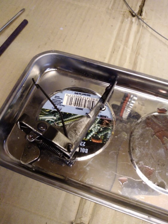

Old54 Posté(e) le 24 août 2021 Auteur Signaler Posté(e) le 24 août 2021 Sauf que je n'ai pas ce type de câble. Le mien a juste un gros ressort et une agrafe qui sert à verrouiller la gaine : En suivant la procédure du RTA, aucune vitesse ne passe. Obligé de tendre plus le câble pour que cela fonctionne...mais mal. Je sais qu'il ya risque de détruire la boite avec un réglage foireux, mais je vois pas d'autre moyen que de rouler pour voir le résultat. Est-ce que tester avec la voiture sur un pont, les roues dans le vide fonctionnerait ? Le comportement de la boite est le même sans charge sur l'essieu ? Citer

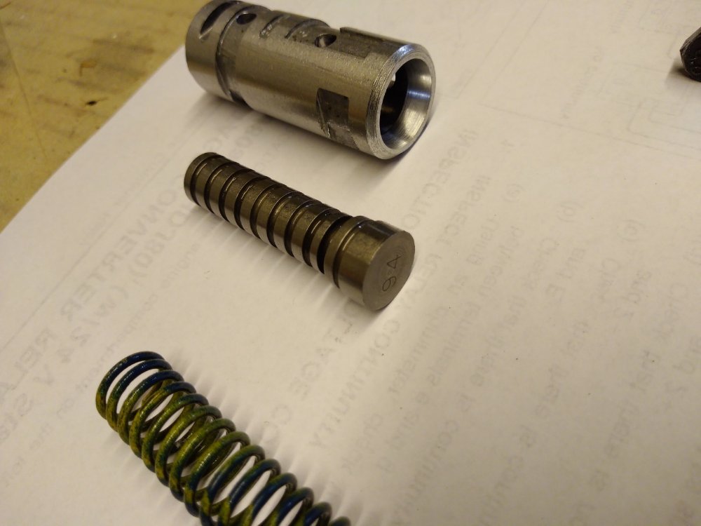

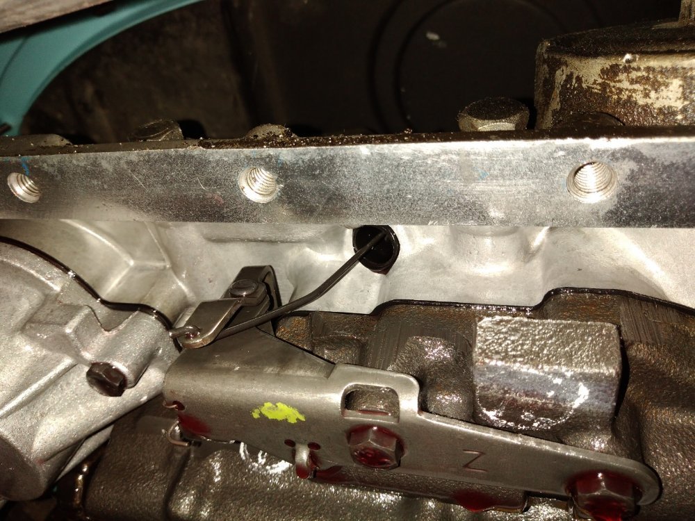

Old54 Posté(e) le 13 septembre 2021 Auteur Signaler Posté(e) le 13 septembre 2021 (modifié) J'ai enfin pris le temps d'ouvrir la boite pour voir ce fameux plongeur. J'ai trouvé le problème, mais je suis pas certain de l'avoir solutionné. J'explique : Le plongeur coulisse sans problème et revient bien en position. J'ai repris le réglage du TV câble ; détendu, gaz fermé, le levier du commande touche le plongeur. J'ouvre les gaz à fond, le câble se tend ainsi que ça gaine ; le plongeur est poussé à fond. Je verrouille le réglage, relâche les gaz et... le levier ne revient pas en position initial, il est décalé et ne touche plus le plongeur : J'ai démonté le câble, j'ai rien vu de suspect, je remonte et refait un réglage. Là miracle la position semble cohérente. Gaz relâché, le levier touche le plongeur : Gaz ouvert à fond, le levier pousse bien le plongeur à fond : Essai routier mitigé : on dirait que la boite hésite, il faut que j'accélère franchement pour que la vitesse supérieur passe (avec un violence, ça ne patine pas, mais le passage est bien sec). En stabilisé à 50 km/h, je suis à 1800-2000 tr/min. Le kickdown fonctionne bien : j'écrase à fond, ça monte dans les tours et passe les vitesses vers 3500 tr/min. J'ai du mal à savoir si c'est un comportement normal ou non. Ce que je trouve étrange c'est le montage au niveau du carburateur. On dirait des pièces de quadrajet ; ça aurait une influence sur la course du câble ? Modifié le 13 septembre 2021 par Old54 Citer
greg38-74 Posté(e) le 13 septembre 2021 Signaler Posté(e) le 13 septembre 2021 Si c'est bien comme la th200r4, la course de ton plongeur à l'air juste après ton seconde réglage. Ta tringlerie, ça je ne sais pas. J'ai trouvé pas mal d'info dans ce pdf : http://www.extremeautomatics.com/assets/pdf/2004R_Transmission_Install.pdf Citer
exNISSAN Posté(e) le 13 septembre 2021 Signaler Posté(e) le 13 septembre 2021 Salut , Pour ton premier constat , c'est étonnant que sur tes 2 essais ton levier montre une course différente (avec deux position repos différentes) : c'est une liaison mécanique par câble au tirage et un retour aidé par des ressorts à la détente du câble.En toute logique le levier devrait tjrs retrouver la même position à chaque manoeuvre Soit quelque chose accroche et le retour se fait partiellement,soit la position "totalement sortie" du plongeur n'est pas la même entre les 2 essais = sur le 2eme cliché on dirait que le plongeur est bcp moins sorti au repos que sur le premier cliché . Question ,sur la partie carbu il y a peut-être un ressort sur le câble (par exemple débrayer et ne pas fausser l'installation en tendant de trop quand les pièces sont en butée) qui te jouerait des tours ? Sinon pour ta question ,j'imagine facilement que comme la TH700 (encore une fois je ne connait pas la 200) la géométrie du système de tirage sur le carbu est primordiale pour que la proportionnalité d'ouverture des gaz colle bien avec la commande sur la boite ,donc des pièces bien calibrées ... Citer
Old54 Posté(e) le 13 septembre 2021 Auteur Signaler Posté(e) le 13 septembre 2021 C'est ce que je viens de voir ; il y a plein de kit d'adaptation suivant le modèle de carburateur pour respecter la proportionnalité. Cela semble pas mal changer la géométrie entre le quadrajet d'origine et le carter maintenant installé. Citer
exNISSAN Posté(e) le 13 septembre 2021 Signaler Posté(e) le 13 septembre 2021 Sinon j'ai recherché des clichés pris sur ma 700 en comparaison ,le principe est le même sauf que le levier/basculeur a une forme de came pour l'appui sur le plongeur et ce dernier est rainuré , donc on mesure mieux de visu ses différentes positions dans son logement Citer

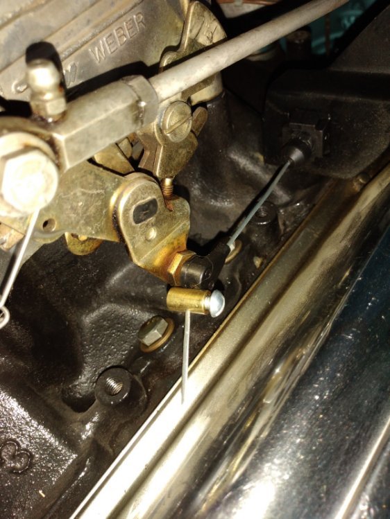

Old54 Posté(e) le 24 septembre 2021 Auteur Signaler Posté(e) le 24 septembre 2021 (modifié) De retour avec cette maudite boite, qui semble bien vouloir coopérer maintenant. Le problème venait de la géométrique du câble au niveau du carburateur. De base équipé d'un Quadrajet, la voiture a reçu dans un passé inconnu un Carter, sauf que la conversion n'a pas été faite dans les règles de l'art. Toute la partie levier pour le câble d'accélérateur et le TV câble on été repris du Quadrajet. Forcement la géométrique des mouvements n'était pas bonne : J'ai donc acheté le kit de d'adaptateur kivabien (Edelbrock 8026 et 8036). Sauf que surprise, la patte d'origine du carbu a été coupée... J'ai réussi à fixer l'adaptateur. Si quelqu'un avec un carter ou Edelbrock pouvait me prendre les côtes du bout du levier avec le trou, ça serait vraiment cool 😇 histoire d'être certain de la bonne position de d'adaptateur. Cependant, j'ai repris le réglage comme la procédure le stipule et j'ai fait un rapide tour...et victoire. Au démarrage, la voiture accroche de suite, je n'ai plus l'impression que la puissance ce perd dans le convertisseur. Les passages de vitesse se font vers 2100 tr/min ; pas de patinage ; le kick down fonctionne impeccable. La boite ne semble pas avoir pris trop cher d'avoir un peu roulé avec un câble mal réglé. Modifié le 24 septembre 2021 par Old54 greg38-74 1 Citer
exNISSAN Posté(e) le 25 septembre 2021 Signaler Posté(e) le 25 septembre 2021 Super ! comme quoi l'héritage de modifs a priori anodines peut générer de vrais casse-tête .... je regarde sur mon carbu et je reviens pour la cote Citer
pat060 Posté(e) le 25 septembre 2021 Signaler Posté(e) le 25 septembre 2021 Super ! Comme le dit l'ami Phil, il suffit parfois de pas grand-chose. J'ai suivi tes questionnements avec grand intérêt, mais sans intervenir car mes maigres connaissances ne me le permettaient pas et je suis vraiment content que tu voies enfin la lumière au bout du tunnel. Citer
exNISSAN Posté(e) le 25 septembre 2021 Signaler Posté(e) le 25 septembre 2021 Hello , Alors si ça peut aider voici un cliché du mien (même angle que ta photo pour se repérer ) , la tringle est la commande de gaz , le câble est le TV cable qui est repris directement sur cette fameuse patte qui a été coupée sur ton carbu . La dimension de cette patte est : -longueur totale d'extrémité à extrémité : 45mm -distance entre axe volet carbu et axe rotule attache du câble (de centre à centre ): 32mm NB : je ne certifie pas que c'est l'adaptation parfaite pour le TV câble , c'était monté comme çà sur mon GM350 quand je l'ai acheté et ça fonctionne avec sa TH700 Citer
Old54 Posté(e) le 25 septembre 2021 Auteur Signaler Posté(e) le 25 septembre 2021 Ah cool merci ! 👌 Je ferai une vidange, histoire d'enlever la potentielle limaille créée par le manque de pression d'huile. Et revérifier la course du plongeur. Et reprendre l'étanchéité du carter qui malgré un joint neuf, suinte déjà 😅 Citer
