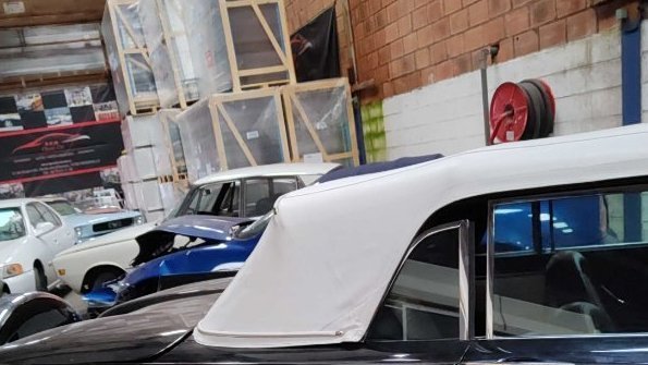

Quelques photos suite à son déchargement au Havre!:wub::)

Toujours aussi belle. Les dernières heures sont les plus longues 🤪
Sympa, le garage au Havre.
La Maserati bleue a été bigornée pendant le transport :oops: ??
Effectivement, les dernières heures deviennent longues...;)
Ah oui, j'avais pas fait gaffe que la voiture derrière était abîmée:deprime: Les boules....:sweatingbullets:
