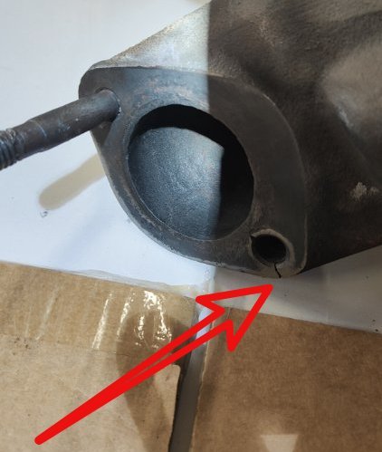

HAGUYGOU Posté(e) le 17 décembre 2023 Auteur Signaler Posté(e) le 17 décembre 2023 Il y a 2 heures, pat060 a dit : beau boulot... la différence est nette. Merci! Il y a 1 heure, FLYER34 a dit : Beau travail. As-tu regardé la gravité de cette fente ? Merci! Elle ne va pas très loin... Cela s'est peut-être produit lors du démontage... JE pense que l'on va remonter avec de la pate. Citer

HAGUYGOU Posté(e) le 31 décembre 2023 Auteur Signaler Posté(e) le 31 décembre 2023 Le 17/12/2023 à 09:19, FLYER34 a dit : Beau travail. As-tu regardé la gravité de cette fente ? Après vérification, cette fissure n'est pas traversante, donc ce n'est pas trop grave. Je me posais la question, plus haut, si cette fissure (ci-dessous) était grave : Je l'ai fait voir à mon pote, il m'a dit que c'était normal. C'est pour permettre l'écoulement des huiles. Il l'a même agrandi. Citer

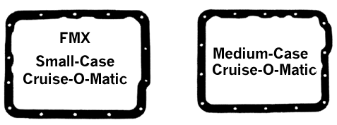

Phil Posté(e) le 7 janvier 2024 Signaler Posté(e) le 7 janvier 2024 il y a 6 minutes, HAGUYGOU a dit : Petite surprise lors du remplacement du joint de boite de vitesse : Il n'a pas la bonne forme... Mon carter de boite n'a pas de décroché et il est un peu plus large comme le traçage au crayon ci-dessus... Pourtant ma boite a l'air de bien correspondre à la Cruise-O-Matic représenté dans mon service manual de la Tbird '59... Sur rock auto, il me propose que ce genre de joint avec cette forme... Attention, "Cruise-O-Matic" c'est une appellation commerciale, utilisée jusqu'à la fin des années 60 sur plein de modèles de boîtes Ford à 3 rapports jusqu'aux C4 et C6. A l'époque de ta voiture, il y avait sur les full-size les boîtes FX ("small case") et MX ("medium case"). La tienne doit être une MX, et le joint qu'ils t'ont vendu est pour une FX. Au milieu des années 60, ils ont réussi à caser les pièces renforcées de la MX dans la petite fonderie de la FX : c'était la fameuse FMX, remplacée par l'AOD à 4 rapports au début des années 80. HAGUYGOU 1 Citer
HAGUYGOU Posté(e) le 7 janvier 2024 Auteur Signaler Posté(e) le 7 janvier 2024 Il y a 9 heures, Phil a dit : Attention, "Cruise-O-Matic" c'est une appellation commerciale, utilisée jusqu'à la fin des années 60 sur plein de modèles de boîtes Ford à 3 rapports jusqu'aux C4 et C6. A l'époque de ta voiture, il y avait sur les full-size les boîtes FX ("small case") et MX ("medium case"). La tienne doit être une MX, et le joint qu'ils t'ont vendu est pour une FX. Au milieu des années 60, ils ont réussi à caser les pièces renforcées de la MX dans la petite fonderie de la FX : c'était la fameuse FMX, remplacée par l'AOD à 4 rapports au début des années 80. Salut Phil, Merci pour tes explications!! J'apprend beaucoup de choses à propos de ma Tbird actuellement! Donc ma boite n'est pas d'origine. Elle correspondrait plutôt aux Tbird à partie de 1963, d'après mes recherches sur Rock auto. Citer
